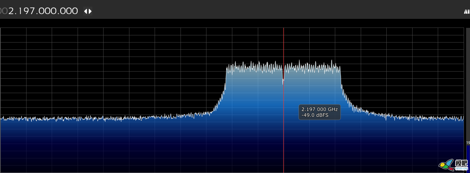

还是遇到了相同的问题
拆了一个qca9531的路由器 去掉了balun电路后直接飞线到直连芯片的位置上去   软件是openwrt 4.9内核+4.19的backport
通过更改 AR_PHY_65NM_CH0_SYNTH7 (0x16098) 来修改中心频率
在尝试降低频率的时候 发现频率设置在2197Mhz及以上(最高3000mhz+都可以)时 频谱上看起来是ofdm信号
EZ-WifiBroadcast 在 OpenWrt 上的移植与修改 另一种数字图传思路  作者:libc0607 9873
设到2196mhz及以下时就会突然糊成一片
EZ-WifiBroadcast 在 OpenWrt 上的移植与修改 另一种数字图传思路  作者:libc0607 2617
分界点很明显 所以感觉和外围电路关系可能不大?
google了一下并没有发现什么有价值的资料
// EZ-WifiBroadcast 在 OpenWrt 上的移植与修改 另一种数字图传思路  作者:libc0607 4974
就Synth结构而言 如果只更改divider时只能糊一片 那猜测是vco频率范围原本就下不到2196mhz以下…?
如果vco频率范围不支持的话,那最后vco输出的地方应该有个分频之类的才能支持更低吧…然而毫无文档一类的资料可获取
尤其是 AR_PHY_65NM_CH0_SYNTH[1:14] 这些寄存器 几乎啥定义都没有
除此之外也想不到其他可能性了……

发表于 2020-6-28 13:43:09 | 显示全部楼层
libc0607 发表于 2020-6-21 17:54
还是遇到了相同的问题
拆了一个qca9531的路由器 去掉了balun电路后直接飞线到直连芯片的位置上去   软 ...
2197MHz频谱正常,2196Mhz只相差1Mhz频谱差别这么大,像是滤波导致的,说明芯片内部的硬件电路应该是没有问题,可能是某个滤波器的寄存器的设置导致的,比如杂散的spur抑制滤波器或者后端的数字滤波器,这都有可能。涉及的寄存器太多,又没有资料。最好办法不是改某一个寄存器,可以参考2484 == 14信道的做法(不按标准的channel=(freq-2407)/5),把1600MHz指定为14或者其他信道(14信道限制了802.11b cck信道),把上层mac80211,cfg80211,hostapd对信道号和频率范围的限制解除,这样指定频率后底层ath9k会把相关的寄存器全部设好。
 楼主| 发表于 2020-7-1 01:10:32 | 显示全部楼层
veally 发表于 2020-6-28 13:43
2197MHz频谱正常,2196Mhz只相差1Mhz频谱差别这么大,像是滤波导致的,说明芯片内部的硬件电路应该是没有 ...
我。。。我又把phy操作相关代码里 所有涉及中心频率的部分 都替换成自定义频率之后 它还是不能用。。。。
ath9k直接降频这种 市面上有什么产品吗?可以下载得到固件的那种。。 我想dump一份寄存器看看。。太让人头大了
