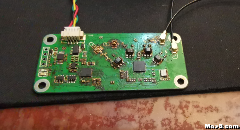

由于楼主入了nanovna 觉得也许可以在物理层搞点幺蛾子 又折(mo)腾(yu)了几个月 就有了这层楼
这次主要是增加一个可能没啥用的特性 让无线频率可调节的范围更大
EZ-WifiBroadcast 在 OpenWrt 上的移植与修改 另一种数字图传思路  作者:libc0607 6538

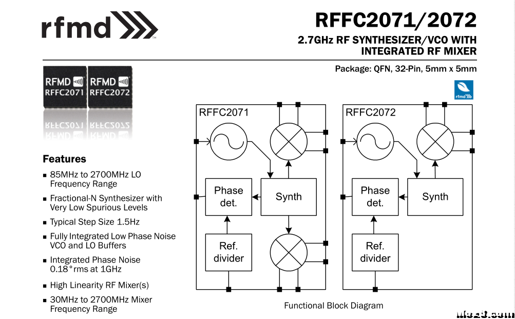

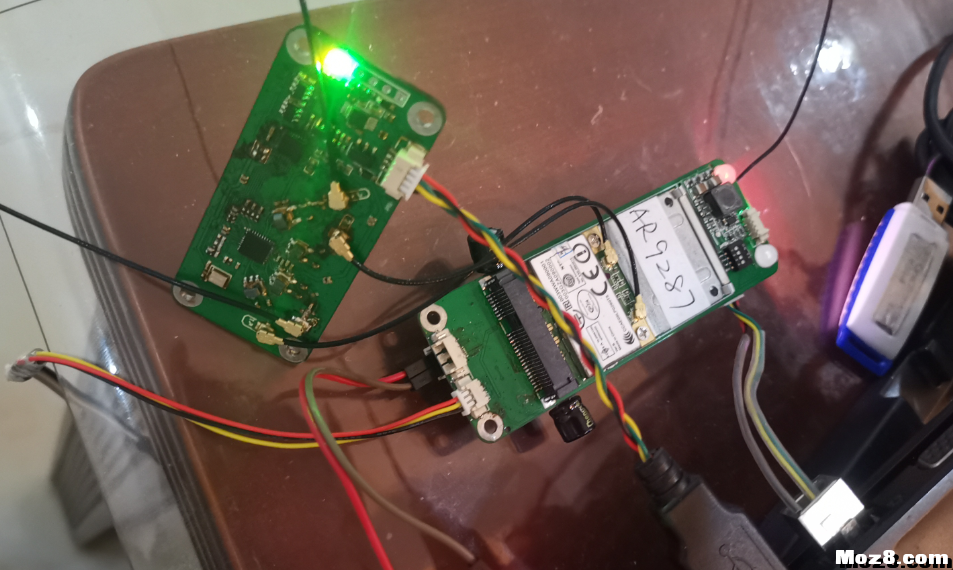

核心选用了RFFC2071这个东西 它是个……呃 是个可以调节频率的东西(废话
它可以在本地生成一个频率 并与输入频率进行混频 再输出
EZ-WifiBroadcast 在 OpenWrt 上的移植与修改 另一种数字图传思路  作者:libc0607 3337
最后面向使用者的就是一个usb串口 往里写频率就行
效果就是 2.4G的传输你可以把它搬到433或915,或合法的1.4G去……
在这类频段请最好使用高性能的滤波器与最低的5M带宽 不然大概会有人来抓
请遵守当地法规 喝茶楼主不会负责的
(这一块成本大概在100出头 搞得楼主在学校时都不敢出去吃烤肉(x
软件部分直接用了现成的 自己能不写坚决不写 感谢 https://github.com/NightIsDark/RFFC
硬件和前几层楼一样 全开源在LCEDA (现在叫oshwhub?
https://oshwhub.com/libc0607/rffc2071-c8051f330-demo
但用了这个东西有个问题 关于收发切换 懂的人应该知道有啥问题了楼主为了省事儿其实不太想做 x
所以现在考虑退回到单向高速数传+辅助信道上双向低速这种方式
不过估计还得咕很久
继续咕咕咕

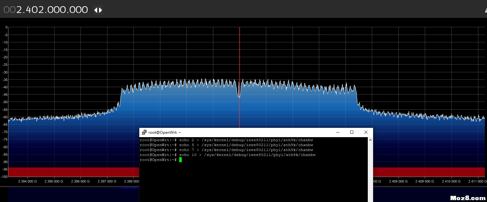

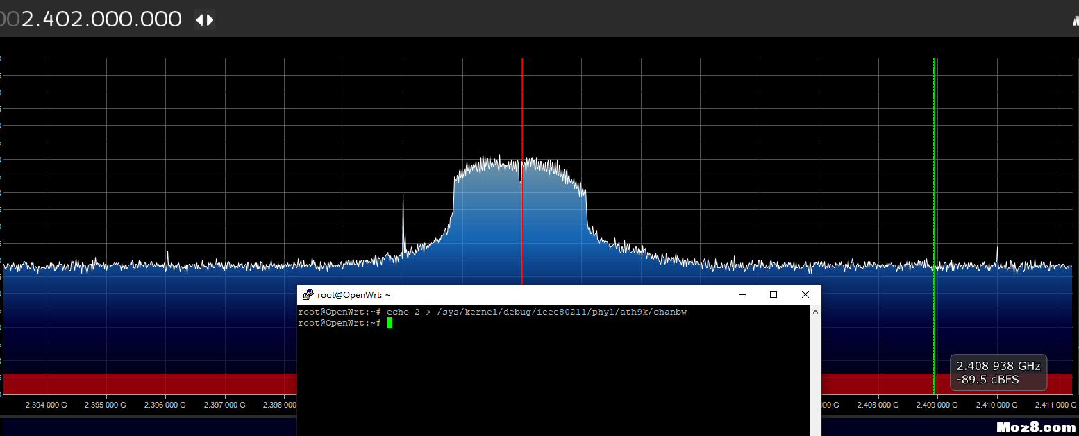

 楼主| 发表于 2020-2-12 16:25:46 | 显示全部楼层
接上层楼
如果我把LO频率设置成2000MHz 把无线网卡设成2432M/5M频宽
这样在(2432-2000)Mhz处会有一个以此为中心5M宽的一大坨ofdm
那我们就有了一个433M数字图传(大雾
并且验证了一个事实 ath9k网卡开5M频宽时子载波频宽也会随之除以4 这样在图传这种场景下比原本312.5k的频宽有优势
图2是用RTL电视棒看的 频宽不够 就截了个边缘处的 现在没有加任何滤波和功放 为了安全也把功率调到了最低
后面的滤波才是大问题(((吐槽下sdr的东西都好贵啊
EZ-WifiBroadcast 在 OpenWrt 上的移植与修改 另一种数字图传思路  作者:libc0607 3921
EZ-WifiBroadcast 在 OpenWrt 上的移植与修改 另一种数字图传思路  作者:libc0607 4838

出于与上面改网桥那层楼相同的原因,具体解释一下这块混频板楼主这部分也是自学 可能有误 请指正
rffc2071内置一个pll 可以由tcxo输出的26mhz(我用的)信号生成一个85~2700mhz的信号 称作LO频率
这个频率分别输给两个混频器
混频器就是 输入两个信号 他们在时域上相乘 在频域上相当于做卷积 (当然省略了很多细节。。。
举例 如果不考虑各种高次成分和泄露的话 输入一个2432mhz 输入一个2000mhz
输出就会有 2432-2000 2432+2000
在输出加一个低通滤波 留下需要的2432-2000 就实现了载波频率的转换
当然实际上 由于高次成分和各种泄露 还会有无数的 m*2432+n*2000的mn组合。。。。。
所以如果你也做了 请确定各种频率不会干扰到你附近的重要业务
这个也可以使用分立的方案实现 比如adf4350+ad8342之类的 甚至还可能便宜点 性能不好说就是
rffc2071的输入和输出是以双端(balanced)的形式出现的
为了把同轴线给怼上  外围电路需要使用一个电路转单端(unbalanced)
常见的可以使用balun 就是我图里那个最高的四块儿东西 这东西衰减大一点但是能用的频率范围宽
另外也可以使用LC元件实现 这种频带比较窄 但便宜 比如无线路由器里在信号通路上靠近芯片的
---------||=||  --------------天线
长成这样排在一起的六个元件就是了
输入输出功率是有限制的 比如手册里要求输入不得高于+13dBm
这里假定由峰均比会差出8dB 那在debugfs下 txpower_custom里就要设定不超过+5dBm 防止搞坏
布线的时候 对于双层板 主要是尽可能保证有完整的地平面  射频部分尽可能不要搞连连看
阻抗匹配也需要留意 不过考虑到做阻抗板还要加钱&信号功率并不大 就只是算了个大致的走线宽度
输出的信号需要通过滤波器 去除各种不需要的频率成分 再放大 这个坑楼主正在填
这里也可以实现闭环的功率控制 就是在中间加一级可控的衰减 在输出使用定向耦合+对数检波的方式 让输出功率可控
不过对于jlc的5元板大概比较难以实现就先咕了
软件部分 为了用着方便 抄了@NightIsDark 的代码用
rffc2071这个芯片需要通过spi控制里面的寄存器 除此之外还有一些其他功能的引脚
比如这里比较重要的一个gpo4 这个引脚用来指示内部pll是否锁定 就是输出的频率是否达到你设的
这些最终都连接到一个c8051f330上
c8051f330通过串口与一个ch340e连接 中间我做了个电平转换 其实也可以不加
主程序就是一个循环 读取串口 设置频率 很简单不说了
ch340e通过usb连接电脑 就可以往里写频率了
将信号搬到1.7g以下之后 就可以用便宜得跟不要钱一样的电视棒rtl-sdr观察信号了
这玩意儿还能收ads-b 建议玩远航的也配一个 防止不慎日了真飞机

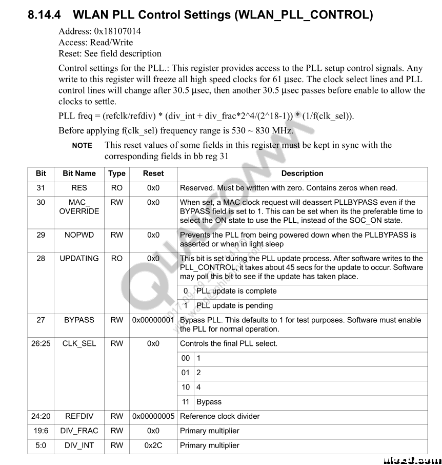

意外地在其他Atheros的SoC手册中找到了WLAN PLL寄存器定义……虽然和昨天的ar9287有一点点区别但大概的意思可以猜出来
看来应该是可以直接改动REF_DIV这个了
按照公式的描述,WLAN PLL最后的频率表达式应该是形如:  (一个其他参数算出的频率)/ (REV_DIV * (2^CLK_SEL))
这里REF_DIV的取值范围 对于ar9002是0x5~0xF 对于ar9003是0x5~0x1F ;CLK_SEL则是0x0~0x2
这很吼哇 excited 意味着频宽可以从1.66MHz一路调到20MHz 共有近30档可选 可选择数比dvb-t什么的多多了
1.66 1.8 1.92 2.08 2.27 2.5 2.77 3.1 3.33 3.57 3.84 4.16 4.54 5 5.5 6.25 6.66 7.14 7.69 8.33 9.09 10 11.11 12.5 14.28 16.67 20
如果开了HT40(又是另外一个待填的坑Orz) 那又翻个倍

现在加一起支持 2.5M/5M/7M/10M/12.5M/20M 这几种占用带宽 如图 (换了个hackrf看频谱 比rtlsdr爽多了(

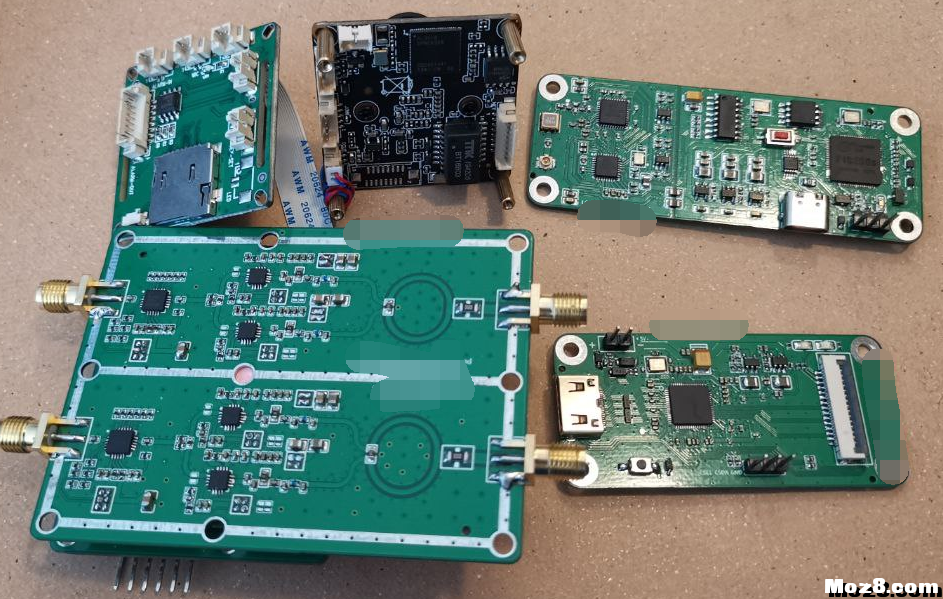

冒个泡,证明一下这个帖子还会继续更下去,最近实在是太tm忙了看到dji新飞机加了个ads-b接收功能,正好我也在搞,图里右上——f1c200s+sdrplay的sdr方案,刚把uboot和内核跑起来,说实话性能不知道够不够,试试再说
先把坑占着 搞完开源(
图里都是待填的坑,多多少少都和这个图传相关,慢慢填吧……填好会回来更新
EZ-WifiBroadcast 在 OpenWrt 上的移植与修改 另一种数字图传思路  作者:libc0607 237

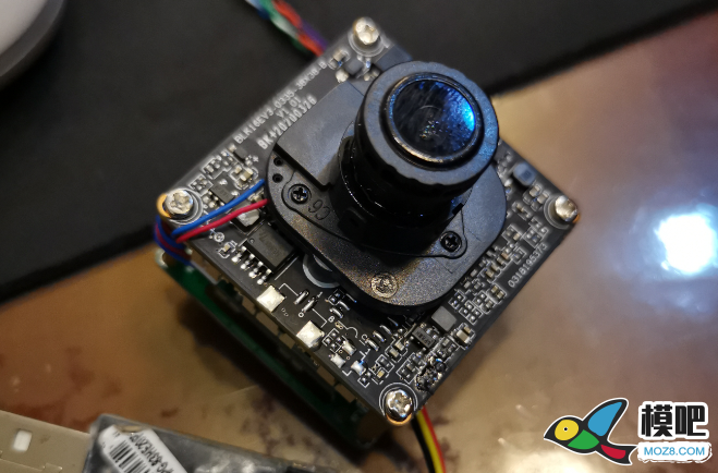

关于使用海思芯片进行H265双路编码的事
楼主最近实在太忙 这部分的代码还在修改测试 最近会陆续推到 https://github.com/libc0607/YJSNPI-Hi 同时也会跟着写几层楼的分析和食用说明
(什么修改测试不就是糊代码x
由于涉及文件系统的修改 内容可能会有些多 不过楼主这帖子都写了一年了也不差这点((

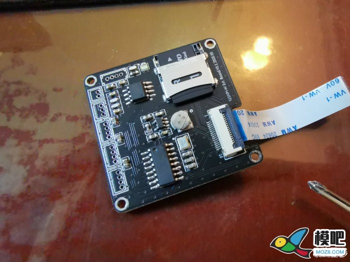

另外tf卡需要扩展板 淘宝卖的那种很迷 不知道哪位带手子发明了2.4g天线并联这种申必操作 于是自己画了一个 但是估计明早才能到就之后再更
现在使用雄迈的Hi3516EV300+IMX335模组 可以实现 录制一路 2304x1296@30fps,h265 并保存到tf卡 同时另一路480p@30fps,h265 通过网口走udp传出
(这样可以把频宽调得比较小 然后只回传一路1Mbps H265 同时也可以保持还不错的画质 还可以直接录好 另外这传感器夜视效果相对价格来说还挺不错
现在有一个问题是延迟稍高 原因未知 测试大概会在150ms~200ms 不过实际感受还好
这种模组可选变焦镜头(步进电机那种) 还在路上 到货的话估计会搞个arduino 通过接收pwm信号控制一下?
EZ-WifiBroadcast 在 OpenWrt 上的移植与修改 另一种数字图传思路  作者:libc0607 8165
EZ-WifiBroadcast 在 OpenWrt 上的移植与修改 另一种数字图传思路  作者:libc0607 2098
(上一层楼挖的基于f1c200s的ads-b接收机先咕一会儿,等把这个和射频前端板子调得差不多了就去填坑……
(另外图里还有一个LT6911C的hdmi转mipi csi 坑虽然拿到了一点资料和烧录的hex但是由于没空写树莓派的驱动和uv4l适配就也咕了……

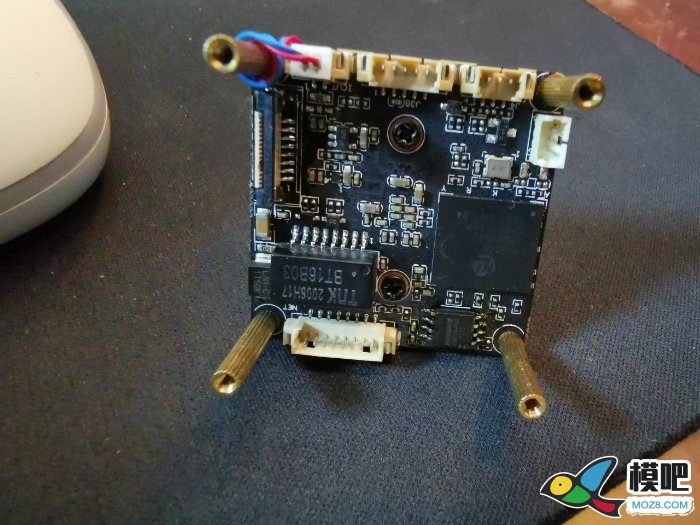

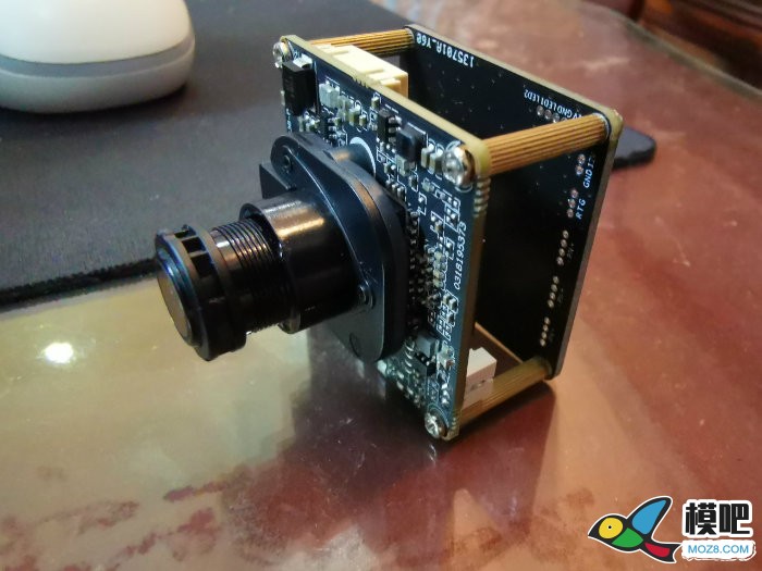

关于雄迈模组:第一部分 简介 & 原固件拿到root权限 & 修改自己的rootfs & 刷机
由于整个帖子被我水成了开发者笔记的形式,这一层主要在于记录折腾过程,需要有一点点linux基础,并非将大象塞进冰箱之后就可以航拍的教程
如果到淘宝搜 监控摄像头模组 这种关键字,你会看到很多这种集成了Sensor和主控的模组,甚至还可以让卖家配好镜头调好焦
EZ-WifiBroadcast 在 OpenWrt 上的移植与修改 另一种数字图传思路  作者:libc0607 8620
接上电,接上网口,它就能输出H265视频,加点钱还可以扩展tf卡,真香
这里楼主使用的是二次开发的思路,至于为什么不是直接把原厂软件的输出搞过去,只能是因为楼主太蔡了
在这种模组中,如果是用来二次开发,需要认真选择一下主控和Sensor的型号

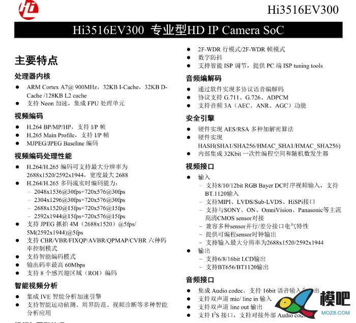

我这里选择的是 雄迈 IVG-85HG50PYA-S 模组,海思 Hi3516EV300 + 索尼大法IMX335 的方案,配镜头和扩展板大概100上下(当然不是变焦镜头,这又会是另一个坑)
主要考虑因素如下:1 海思SDK随便就能搞到,文档很丰富;2 大法这个传感器是sdk里就支持的,datasheet也容易搞到,不需要再去做适配;3 支持usb/tf扩展
索尼大法这个传感器其实挺有趣的,后面会附上手册,虽然最大只支持500万输出,但这玩意儿的像素尺寸足有2umx2um。。。熟悉传感器的应该知道这是啥意思
(当然你买3516ev200+imx307的那个模组也可以就是内存小一半……
另外Hi3516EV300 这个芯片最有用的功能之一是支持同时输出一路2304x1296@30fps和一路720x576的h265码流,
这样就可以把一路高分辨率的直接本机保存,另一路低分辨率的传回去,既不用地面录花屏也不会占用带宽……
(缺点就是如果飞丢了那会带着tf卡一起丢。。。((

下单的时候需要注意至少买齐这些:模组本身,镜头+座(接两根线出来的那种是集成了ircut),对应型号的尾线,扩展板,强迫症记得买铜柱;可以让老板帮忙配
另外需要买的是立贴的16p 0.5mm fpc座(如立创商城C11071),16p 0.5mm fpc 反向的软排线, 1.25mm 3p直插的座及线(串口用),usb串口模块,以及基本大家都有的12v电源和网线
焊好排线座和串口座之后把扩展板接好,串口接好-由内到外GND TX RX,尾线按照卖家给的定义接好,就可以上电了
EZ-WifiBroadcast 在 OpenWrt 上的移植与修改 另一种数字图传思路  作者:libc0607 4245
EZ-WifiBroadcast 在 OpenWrt 上的移植与修改 另一种数字图传思路  作者:libc0607 4369
EZ-WifiBroadcast 在 OpenWrt 上的移植与修改 另一种数字图传思路  作者:libc0607 1142
EZ-WifiBroadcast 在 OpenWrt 上的移植与修改 另一种数字图传思路  作者:libc0607 2518
这里楼主用的是自己画的底板,包含tf卡/3个usb口/一个usb转串口/rtc电容,不是很满意,可能还会再改一版
https://oshwhub.com/libc0607/xm-ext-board-fpv 在这

其实没必要用RFFC2071,要考虑杂散,相噪,散热等等,成本又高。用ath9k直接解锁频率到1.6GHz,既是无人机合法频段,底噪又低,只要调一下外围的射频电路,把balun部分弄好,再加一个低沉本PA即可。唯一可能的问题就是VCO不是线性的,控制频率没有这么准,不过补偿一下就好了。另外灵敏度可能会下降几个dB,不过综合底噪的降低,传输的衰减小等优势,相比2.4G,还是很有优势的。
 楼主| 发表于 2020-6-17 13:38:20 | 显示全部楼层
veally 发表于 2020-6-17 11:51
其实没必要用RFFC2071,要考虑杂散,相噪,散热等等,成本又高。用ath9k直接解锁频率到1.6GHz,既是无人 ...
ath9k可以到1.6g?我之前只试过到2.1g附近 有啥提示么 我看看
