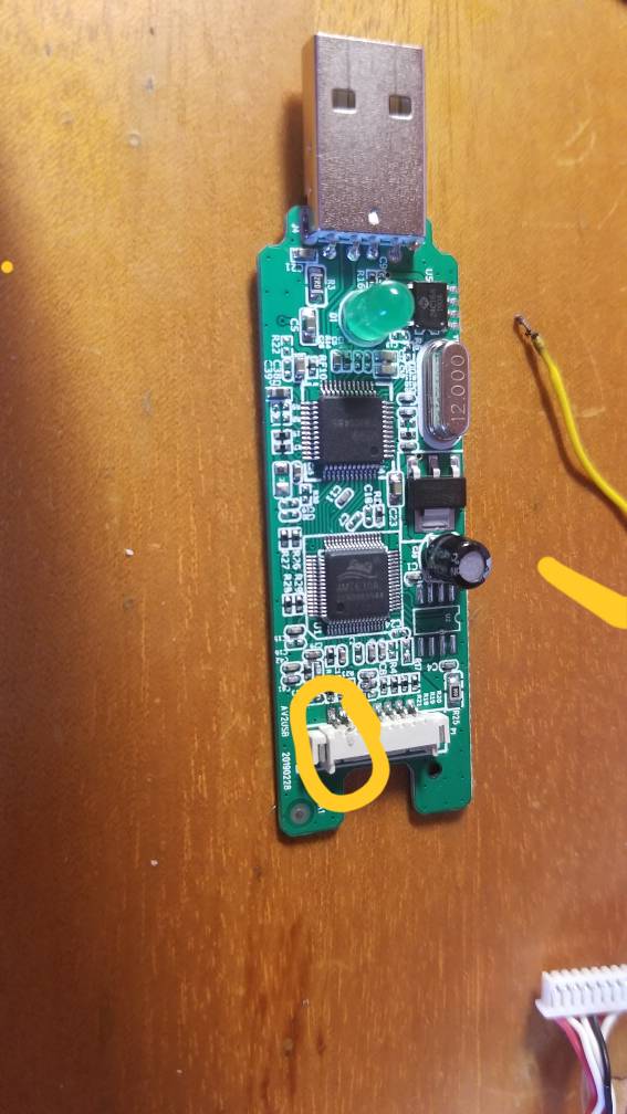

我这个图传接收不是5.8G的,我把上面的视频线拆下来不知道接uvc上那个头……有前辈指导一下么,这个第二张图的的两个头是对应的黄色视频线,一白一黄……

那个只把图传接收的黄色视频线接到上面就可以么,用不用接地线啊
是的。就是这样接。

能加下您qq么,我按照您给的那个图焊接还是没有信号

你那个接收机是几伏供电的?

用的是2s但是具体到接收上面是多少不是很清楚

你把发射上的正负极都接到USB采集卡正负极。上面。

不行,电压可能不够,带不起来

把地线也接上
