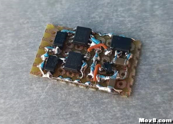

本系列电调是为了实现迷你、轻小,所以全部都用贴片元件,需要一定的焊功才能制做。
本系列电调包括:迷你双路单向,迷你双路双向。
相对于之前发布的迷你电调,主要改进有:
1、两路输出,可以作为两路独立的电调使用,可以混控方式使用,也可以只焊接一路当做单路电调使用。
2、增加稳压芯片,防止1S供电不足重启。
3、宽电压,得益于稳压芯片,电调可以在1S~4S的宽电压下运行。
【我爱萝丽爱萝丽】双路混控有刷电调 DIY教程  作者:我爱萝丽爱萝丽 8832
