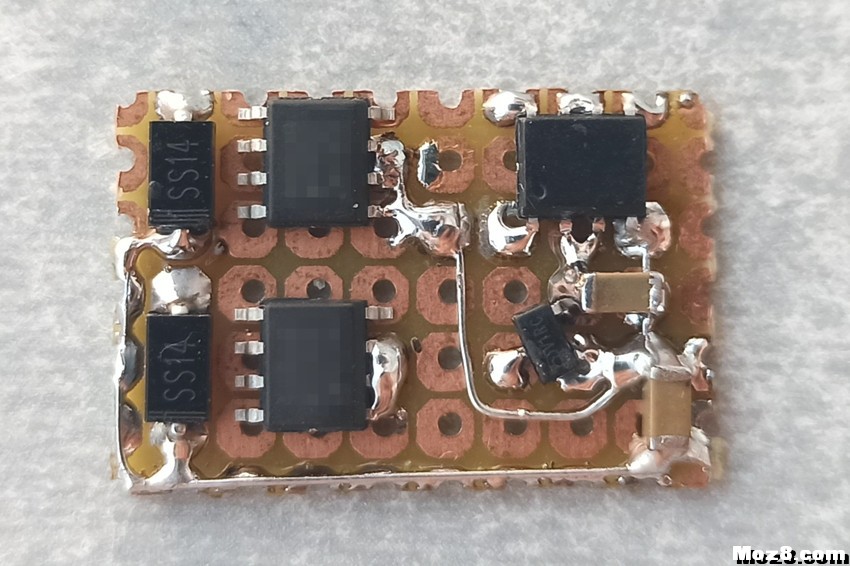

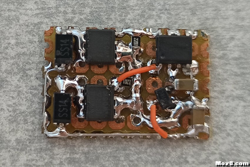

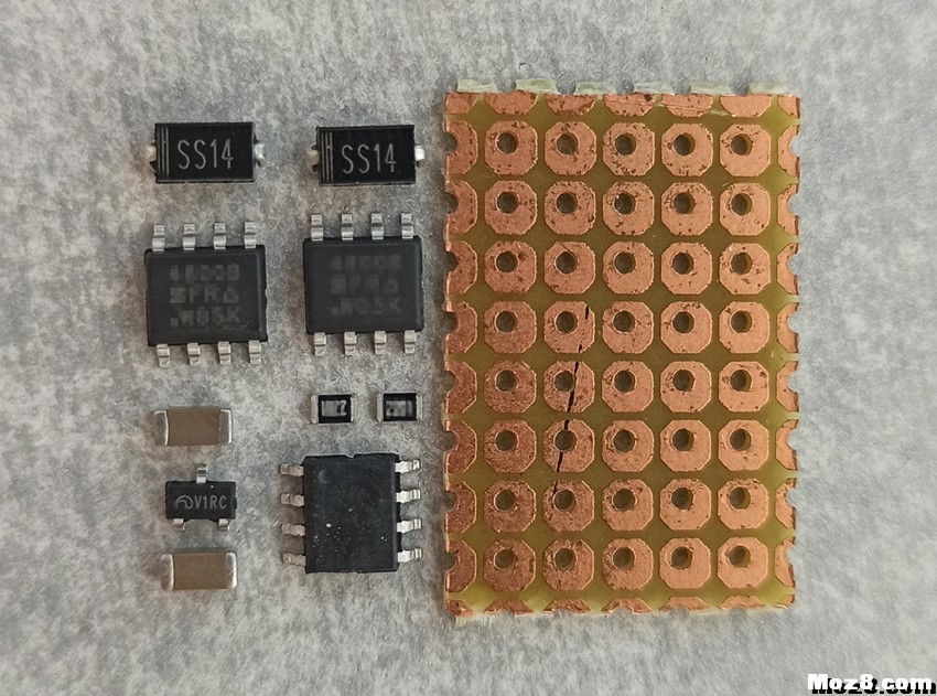

二 、焊接制作
【我爱萝丽爱萝丽】双路混控有刷电调 DIY教程  作者:我爱萝丽爱萝丽 6361
【我爱萝丽爱萝丽】双路混控有刷电调 DIY教程  作者:我爱萝丽爱萝丽 9667
【我爱萝丽爱萝丽】双路混控有刷电调 DIY教程  作者:我爱萝丽爱萝丽 1437
【我爱萝丽爱萝丽】双路混控有刷电调 DIY教程  作者:我爱萝丽爱萝丽 9812
【我爱萝丽爱萝丽】双路混控有刷电调 DIY教程  作者:我爱萝丽爱萝丽 3765
正面接线原理图:

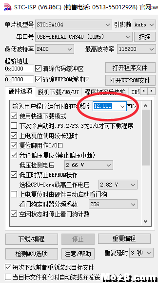

三、固件程序和应用
双路单向电调有两个模式可供选择:混控模式、独立双路。按教程制作默认就是混控模式。若将禁止混控引脚接地,则变为独立双路模式。
应用案例1:差速双发固定翼、风动船
1、将接收机油门通道接入电调CH1,测试推油门两个电机同时转、同时停止;
2、将接收机转向通道接入电调CH2,测试转向,一个电机加速,另一个电机减速。

【我爱萝丽爱萝丽】双路混控有刷电调 DIY教程  作者:我爱萝丽爱萝丽 9495 萝丽双路单向电调 - 固件.rar (1.1 KB, 下载次数: 559)
【我爱萝丽爱萝丽】双路混控有刷电调 DIY教程  作者:我爱萝丽爱萝丽 2793 萝丽双路单向电调 - 源码.rar (1.36 KB, 下载次数: 856)
如何下载固件:烧录软件设置好选项、USB转串口模块连接单片机GND、VCC、TX、RX。具体参考楼主之前的教程。
!注意下载固件设置!
【我爱萝丽爱萝丽】双路混控有刷电调 DIY教程  作者:我爱萝丽爱萝丽 7623
