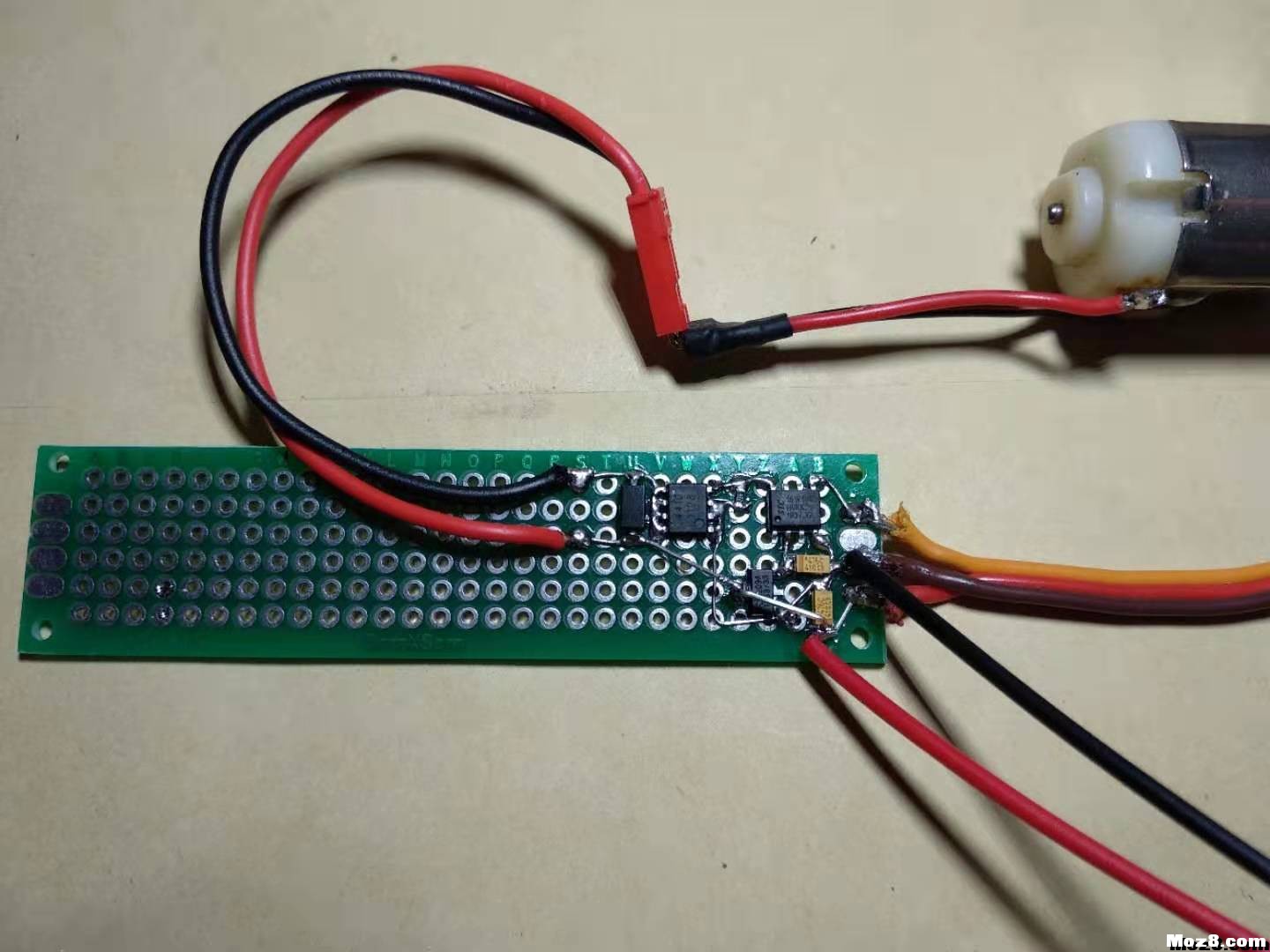

发表于 2019-12-18 18:00:24 | 显示全部楼层
我爱萝丽爱萝丽 发表于 2019-12-18 13:01
如果有制作成功记得发帖记录一下,现在论坛人气太低了
萝莉大神,我做了个单路的,成功了,有两个问题想请教一下:1,这个单向电调也是固定行程么?我用舵机测试仪和遥控器测试都不用校准,直接就可以用了,就是推油门到20%马达才动,如果可以手动校准就好了!
2,我用1s电压没问题,但是单独接2s电池没法用,这个电调不带bec吧?如果没有bec,单独给电调用2s电,那电调连接收机就只接信号线么?我的接收机只支持5V电压,搞不懂电调怎么用2s。盼大神回复!谢谢
【我爱萝丽爱萝丽】双路混控有刷电调 DIY教程  作者:阿格雷曼 5025
发表于 2019-12-18 18:58:01 | 显示全部楼层
只好又加了一块5v稳压给接收机用,暂时可以了
【我爱萝丽爱萝丽】双路混控有刷电调 DIY教程  作者:阿格雷曼 9594
回复 支持 1 反对 1
 楼主| 发表于 2019-12-18 20:41:03 | 显示全部楼层
阿格雷曼 发表于 2019-12-18 18:00 【我爱萝丽爱萝丽】双路混控有刷电调 DIY教程  作者:我爱萝丽爱萝丽 4115
萝莉大神,我做了个单路的,成功了,有两个问题想请教一下:1,这个单向电调也是固定行程么?我用舵机测试 ...
1 电调是固定行程,这样最方便安全。你把你的遥控器行程设小一点就可以了。
2 如果是2S及以上的供电,稳压芯片可以用7805,给接收机供电

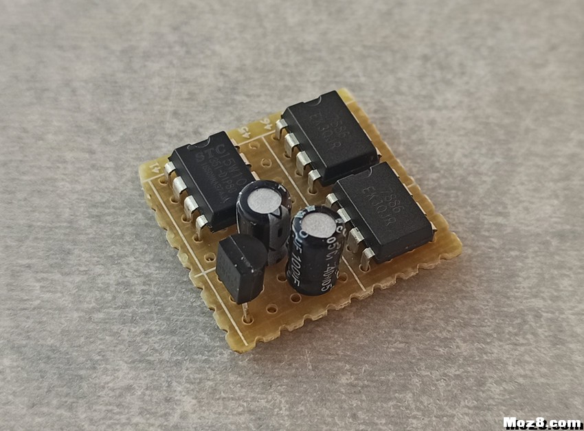

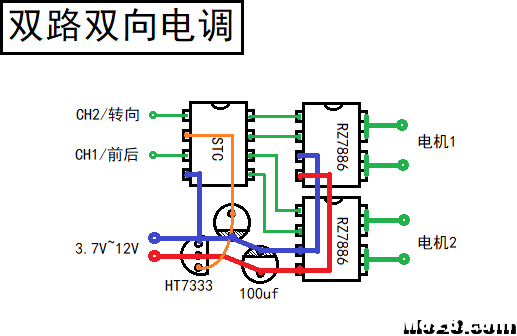

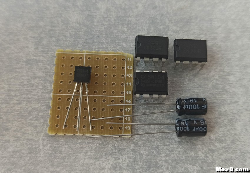

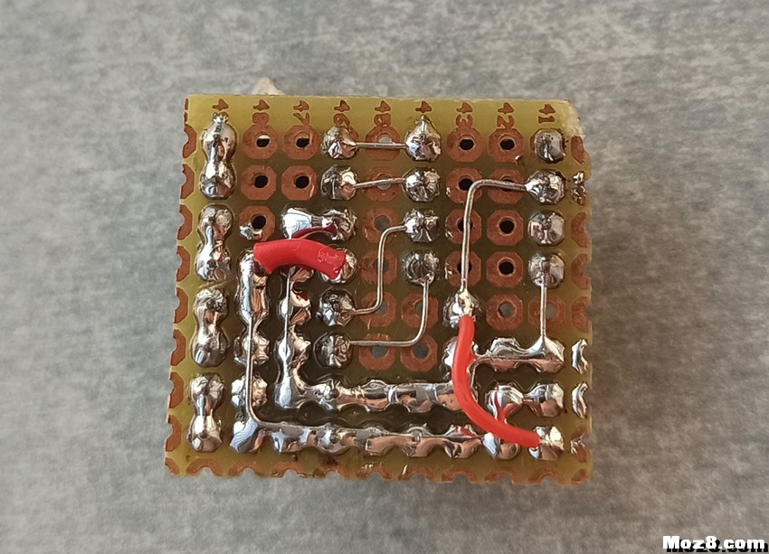

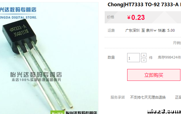

五、双路双向电调制作:
制作同样简单,新版双路电调,只需要6个元件!平均每路电调3个元件,难度与【简易双向电调】持平,性能却大幅度的提升。
【我爱萝丽爱萝丽】双路混控有刷电调 DIY教程  作者:我爱萝丽爱萝丽 6204
1、购买元器件清单:
STC15W104       DIP8          单片机      x1
RZ7886              DIP8          电机驱动   x2
HT7333A           TO-92        稳压芯片   x1
100uF 16V                           电容          x2
【我爱萝丽爱萝丽】双路混控有刷电调 DIY教程  作者:我爱萝丽爱萝丽 5203
【我爱萝丽爱萝丽】双路混控有刷电调 DIY教程  作者:我爱萝丽爱萝丽 2677
【我爱萝丽爱萝丽】双路混控有刷电调 DIY教程  作者:我爱萝丽爱萝丽 9912
【我爱萝丽爱萝丽】双路混控有刷电调 DIY教程  作者:我爱萝丽爱萝丽 3760
2、元件全家福:
【我爱萝丽爱萝丽】双路混控有刷电调 DIY教程  作者:我爱萝丽爱萝丽 1767
3、焊接单片机与电机驱动
【我爱萝丽爱萝丽】双路混控有刷电调 DIY教程  作者:我爱萝丽爱萝丽 3197
【我爱萝丽爱萝丽】双路混控有刷电调 DIY教程  作者:我爱萝丽爱萝丽 7536
4、焊接稳压电路,完成
【我爱萝丽爱萝丽】双路混控有刷电调 DIY教程  作者:我爱萝丽爱萝丽 5639
【我爱萝丽爱萝丽】双路混控有刷电调 DIY教程  作者:我爱萝丽爱萝丽 8189
正面电路图:
【我爱萝丽爱萝丽】双路混控有刷电调 DIY教程  作者:我爱萝丽爱萝丽 4708
回复 支持 5 反对 0
