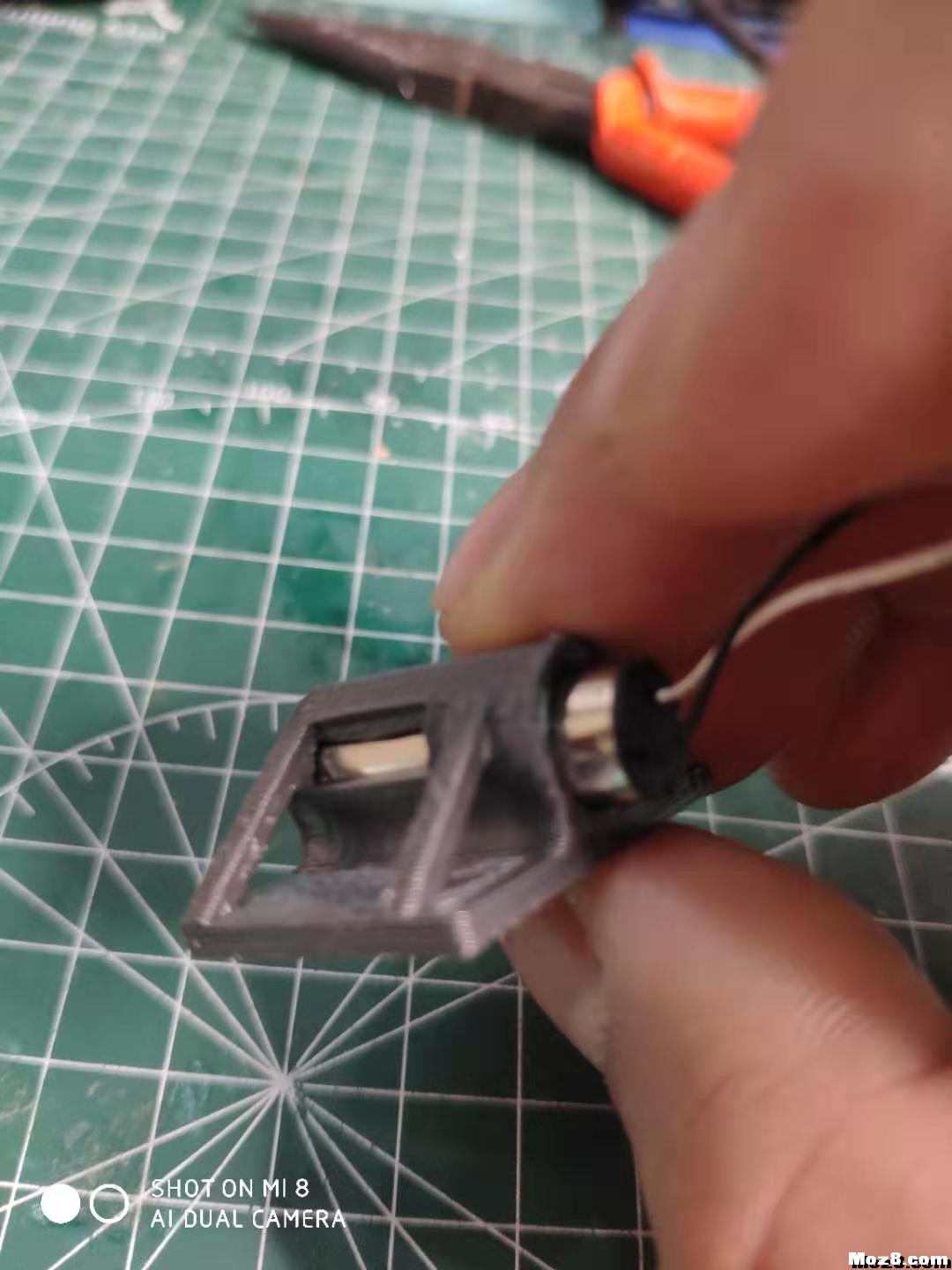

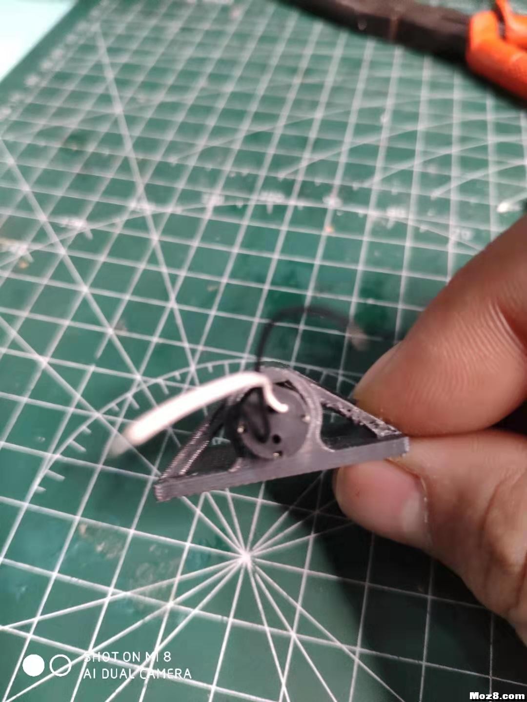

前一阵好多朋友都问我说手抛机怎么改,今天给大家发布一个电机座,这个电机座主要用来改48cm的手抛机,可以前拉,也可以后推,给大家上几个我设计的3D打印的文件,这样的设计直接用热熔胶粘贴在飞机机翼的内三分之一就可以。
有好多人问了,说为什么这个配件设计的要电机露出来一点呢,因为好拆卸,电机的线特别容易断,尤其是在拆卸的过程中。本人很悲催的就干过安装电机的时候结果线弄断了。
还有为什么前面有孔,是用来散热的,飞机在高速转动的过程中,航模电机很热,用来散热的。
这个旁边加入了支撑杆,这样电机受力更加稳定,大家学过物理,三角形是最稳定的。
喜欢航模,喜欢改手抛的,尤其是新手小白,可以随着我一起成长,以后会分享更多的给大家。
