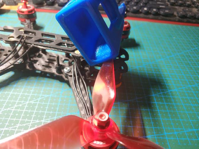

穿越机桨叶打到狗座了咋办?
发表于 2020-2-15 23:41:23 | 显示全部楼层 |阅读模式
穿越机桨叶打到狗座了咋办? 穿越机,穿越,桨叶,咋办,如图 作者:雪泪寒泪 8109
如图
发表于 2020-2-16 00:09:10 | 显示全部楼层
没必要装这么大相机吧
发表于 2020-2-16 00:09:41 | 显示全部楼层
不应该买那种小的,专用的?
发表于 2020-2-16 07:49:04 | 显示全部楼层
放下面
发表于 2020-2-16 10:58:55 | 显示全部楼层
换桨或者换狗座
发表于 2020-2-16 21:55:20 | 显示全部楼层
可以考虑改个竖置的狗架
发表于 2020-2-21 20:34:08 | 显示全部楼层
桨距太大了,换一个桨距小点应该就可以了
发表于 2020-2-25 14:21:39 | 显示全部楼层
用更长的铝柱,升高顶板的高度
发表于 2020-2-25 16:22:36 | 显示全部楼层
垫高狗座会不会好些?
发表于 2021-6-18 11:15:10 | 显示全部楼层
可以换桨叶那个桨叶太高了
发表于 2021-6-18 11:16:40 | 显示全部楼层
或者把狗座削掉一点
