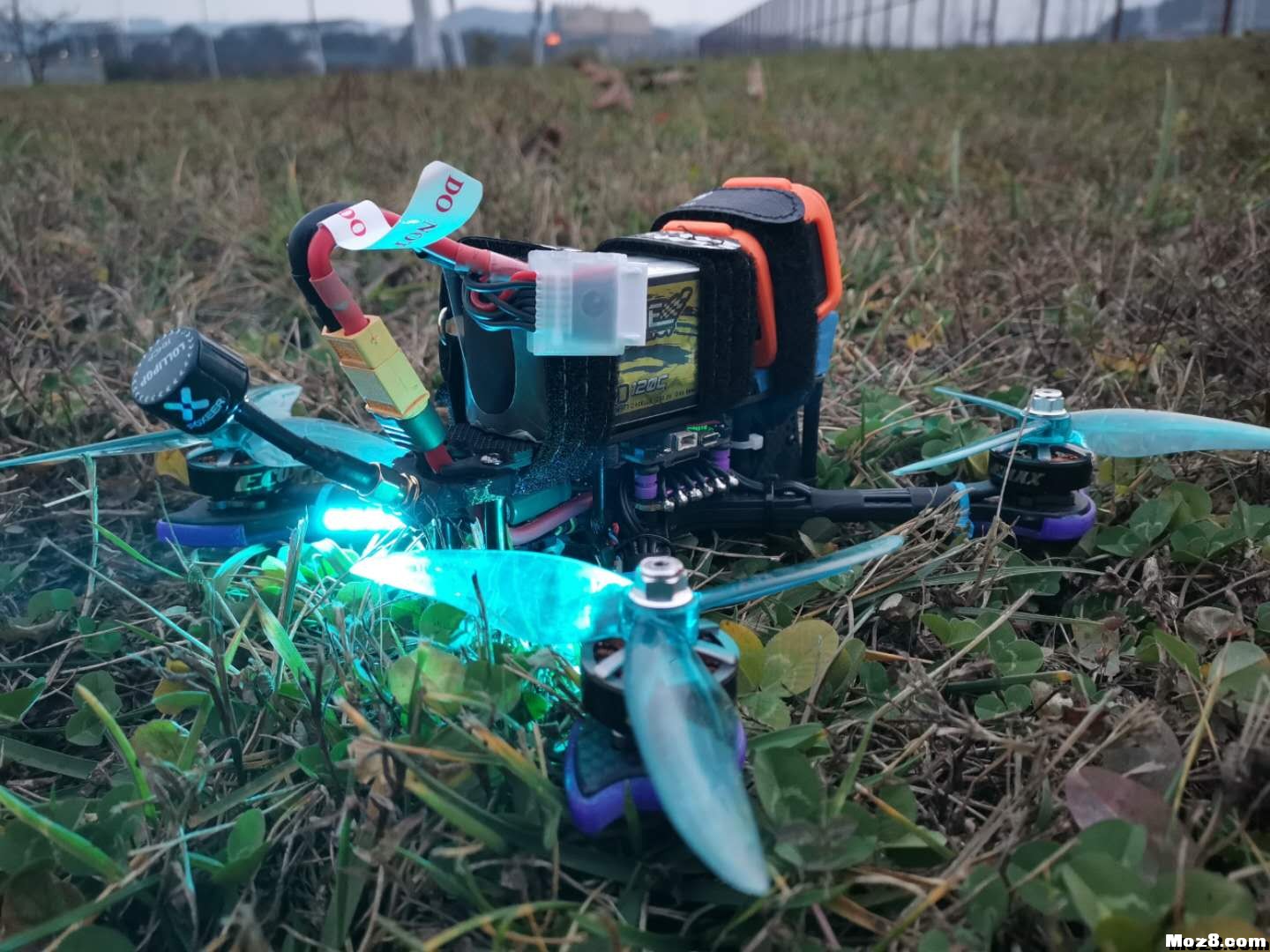

大家玩穿越机都喜欢加上LED灯条,又好看又骚气,还可以通过地面站设定各种颜色、闪烁,也方便寻机。
但是买4个灯条最少也要好几十,其实ws2812灯珠线路原理很简单,今天就来教大家如何一块钱成本自己制作一个LED灯条。

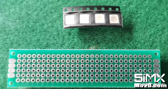

一、材料准备
1.ws2812B灯珠;2.双面喷锡洞洞板;3.常用工具。
【1块钱】做个穿越机可编程LED灯条 穿越机,led,灯板,灯条,led 作者:酒鬼橘子 7422

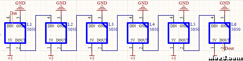

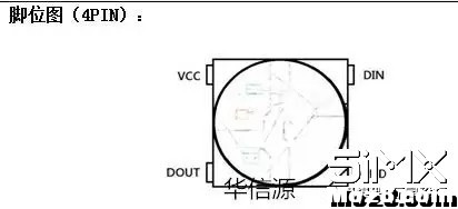

首先上原理图。ws2812B灯珠4个脚位,分别是VCC(电源正),GND(地),DOUT(信号输出),DIN(信号输入)。
【1块钱】做个穿越机可编程LED灯条 穿越机,led,灯板,灯条,led 作者:酒鬼橘子 7238
电源接5v,前一个灯珠的DOUT接下一个灯珠的DIN就可以了,如下图。
【1块钱】做个穿越机可编程LED灯条 穿越机,led,灯板,灯条,led 作者:酒鬼橘子 2908

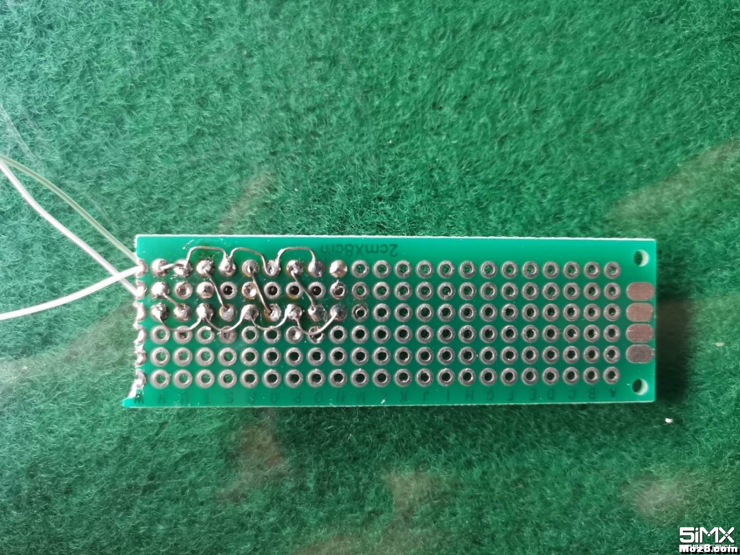

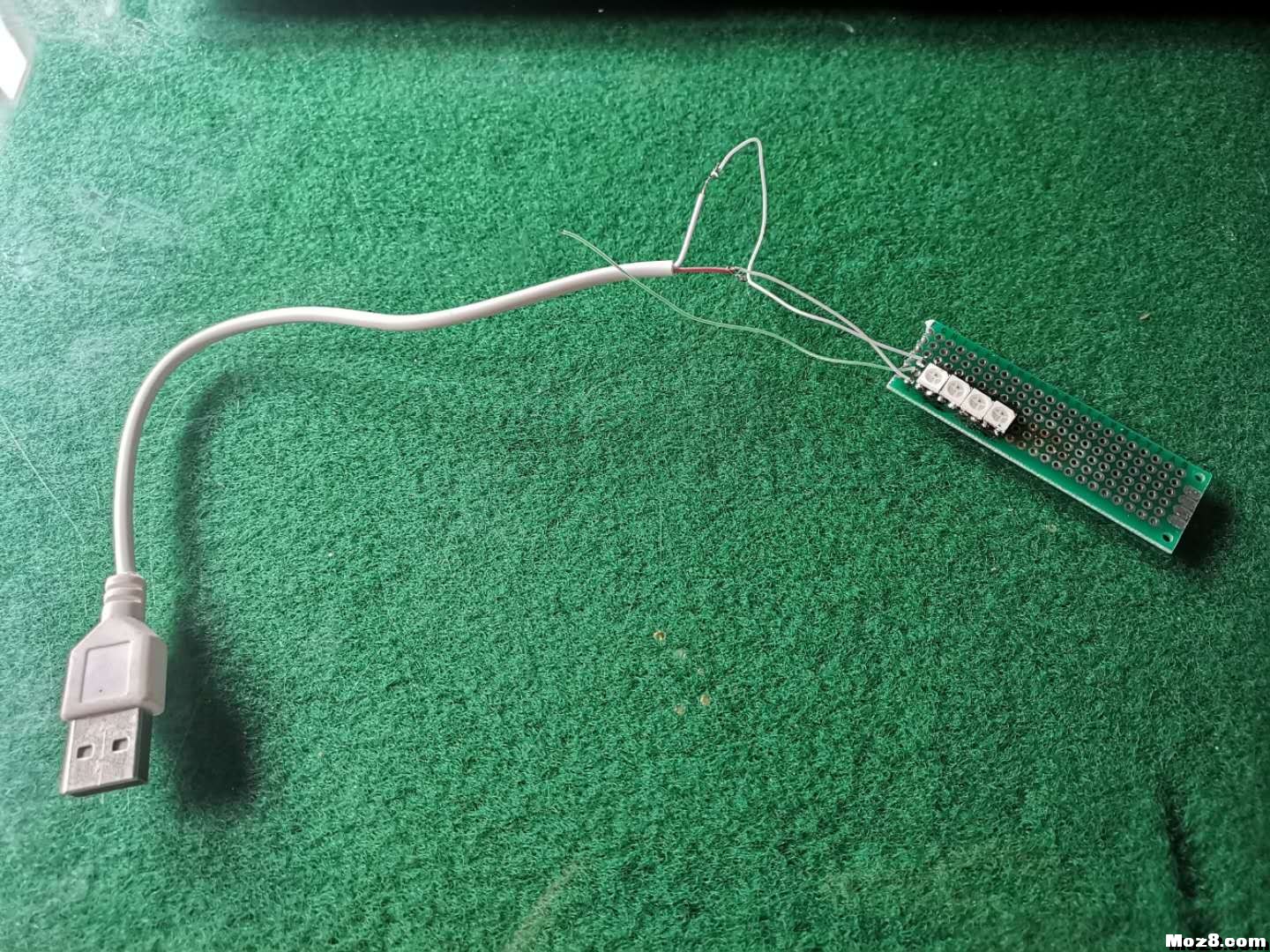

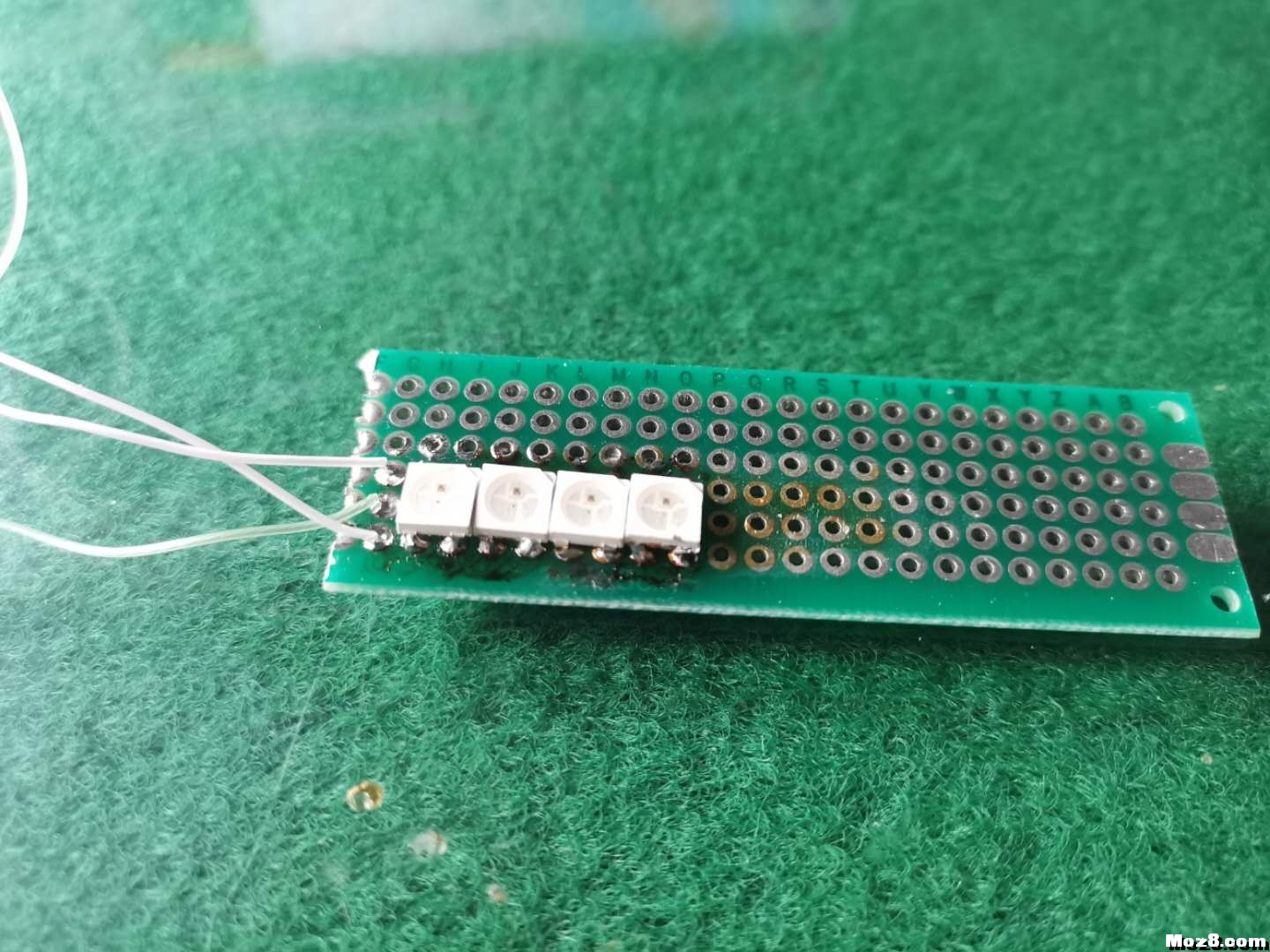

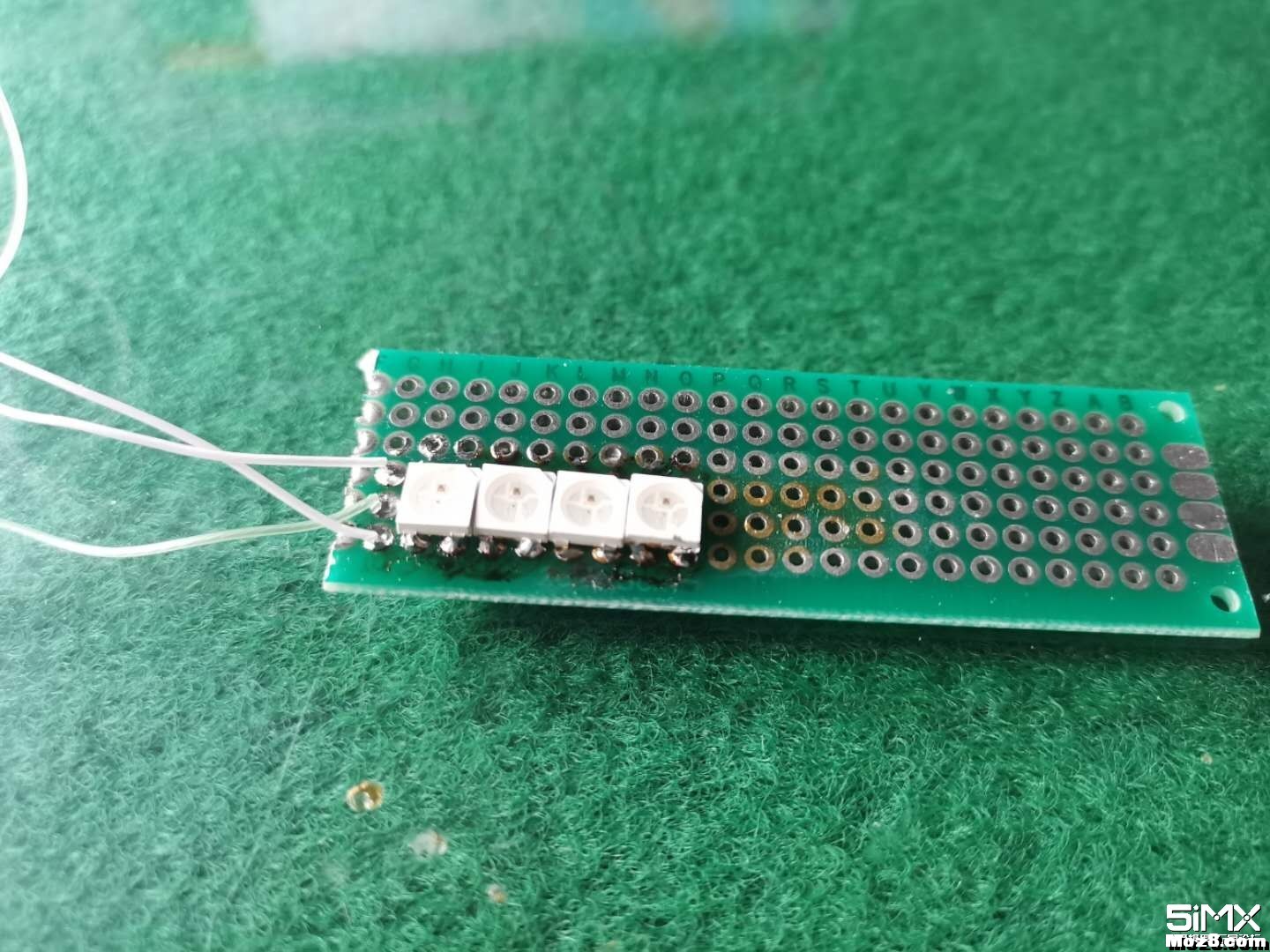

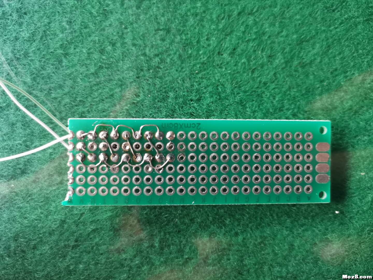

二、焊接线路
计划将6个相邻的焊盘作为一个灯珠的位置,在洞洞板背面焊接上相应的电源和信号线。
【1块钱】做个穿越机可编程LED灯条 穿越机,led,灯板,灯条,led 作者:酒鬼橘子 1679
接上出线。
【1块钱】做个穿越机可编程LED灯条 穿越机,led,灯板,灯条,led 作者:酒鬼橘子 367
三、焊接灯珠
一侧一侧的焊接,还是比较容易的。
【1块钱】做个穿越机可编程LED灯条 穿越机,led,灯板,灯条,led 作者:酒鬼橘子 3261
只是示意一下,焊接的比较随意,歪歪扭扭的,松香烧黑了,哈哈哈,请忽略。
正常这种贴片元件应该用回流焊,但烙铁也能胜任。

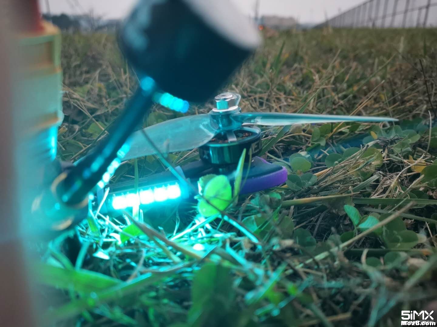

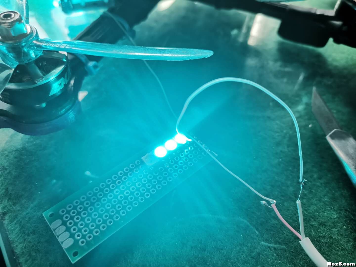

五、接线
把5v和GND分别接在飞控、分电板或者电调的5vBEC上,信号线接在飞控的LED信号焊盘上。
我这里用的充电宝供电,信号线接飞控。
【1块钱】做个穿越机可编程LED灯条 穿越机,led,灯板,灯条,led 作者:酒鬼橘子 5045

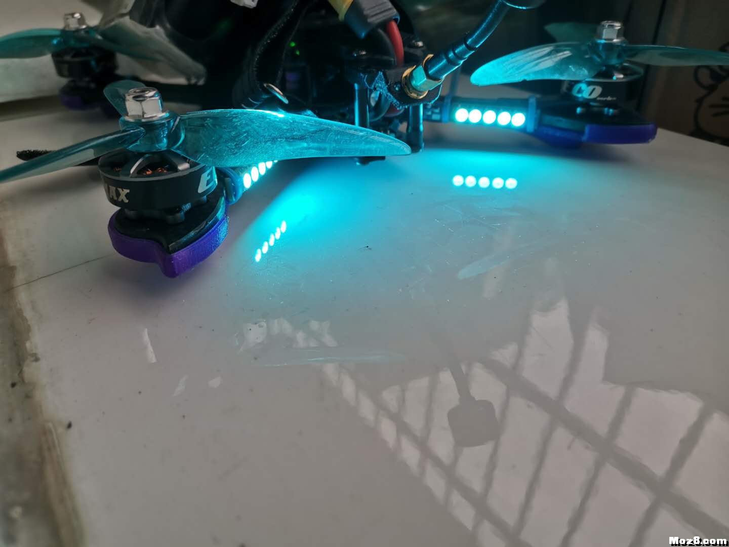

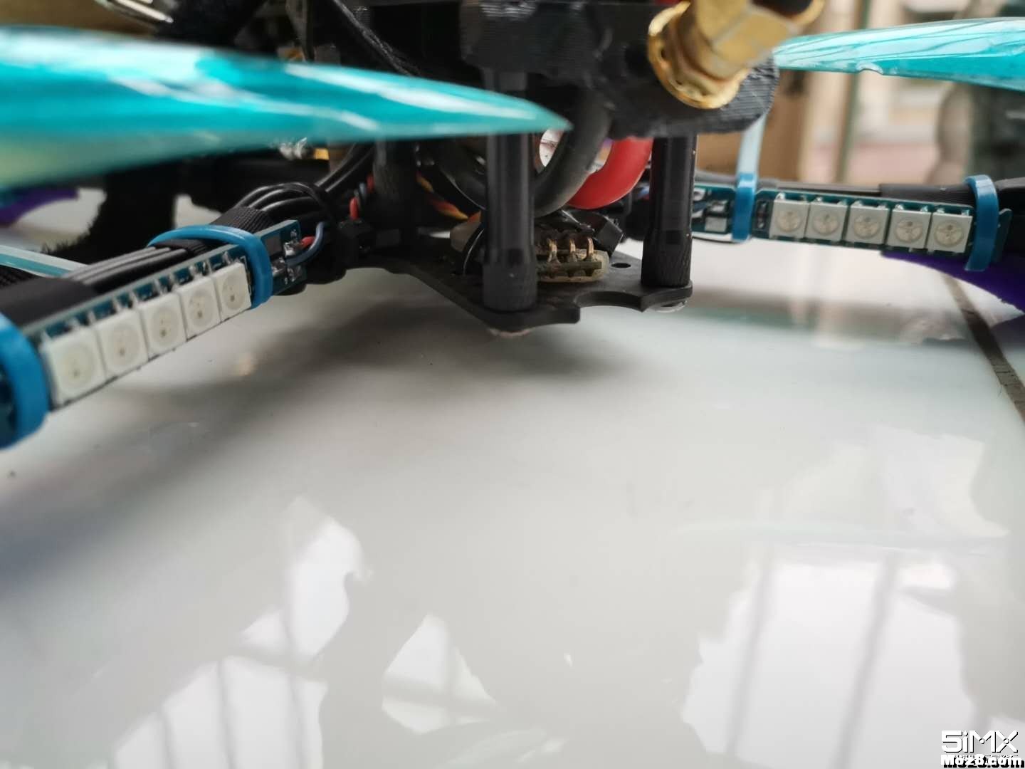

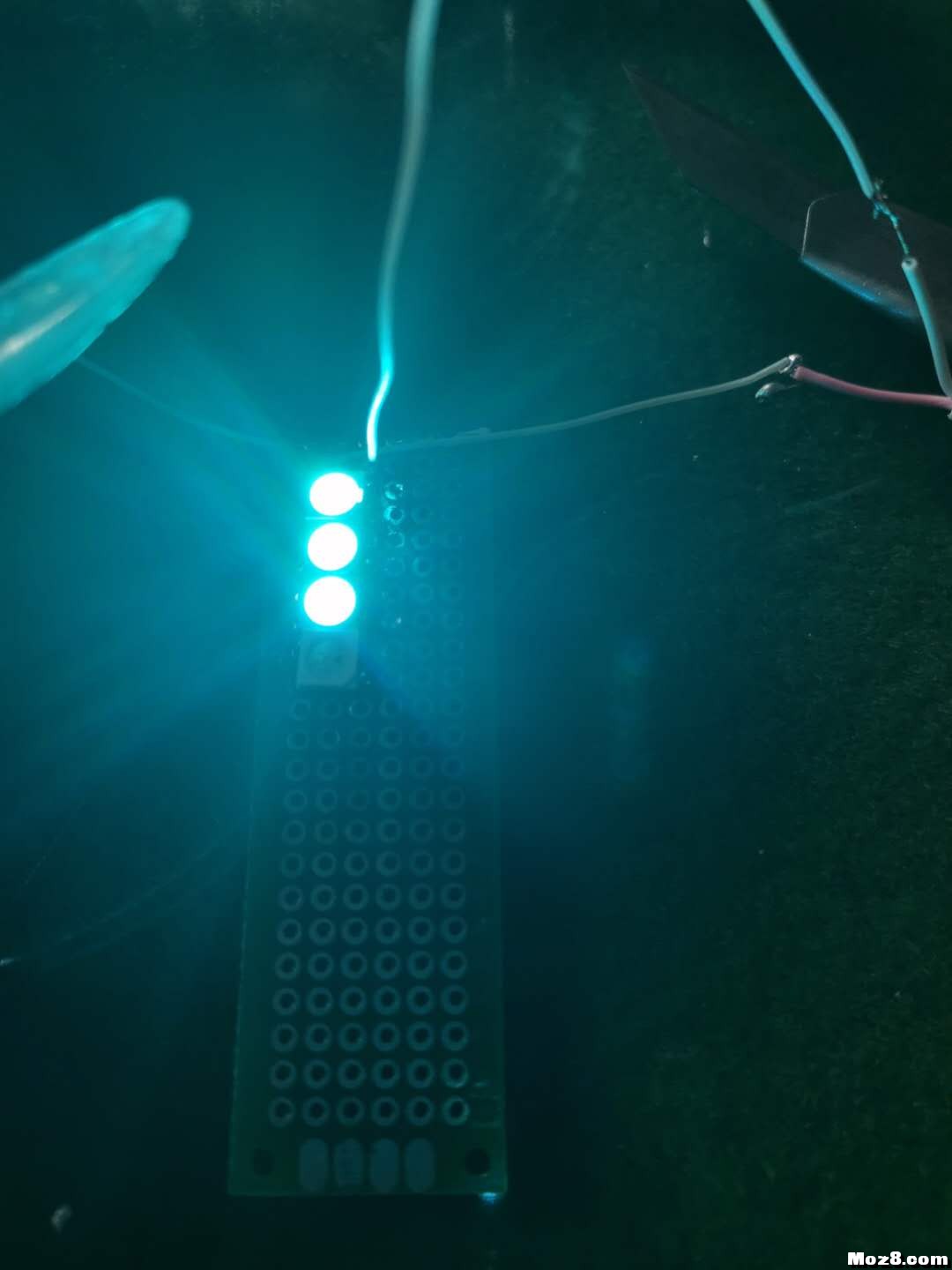

看看效果。
【1块钱】做个穿越机可编程LED灯条 穿越机,led,灯板,灯条,led 作者:酒鬼橘子 439
【1块钱】做个穿越机可编程LED灯条 穿越机,led,灯板,灯条,led 作者:酒鬼橘子 3217
哈哈,可能焊接有点问题,只亮了3颗,不管了,很潦草,是这么个意思。

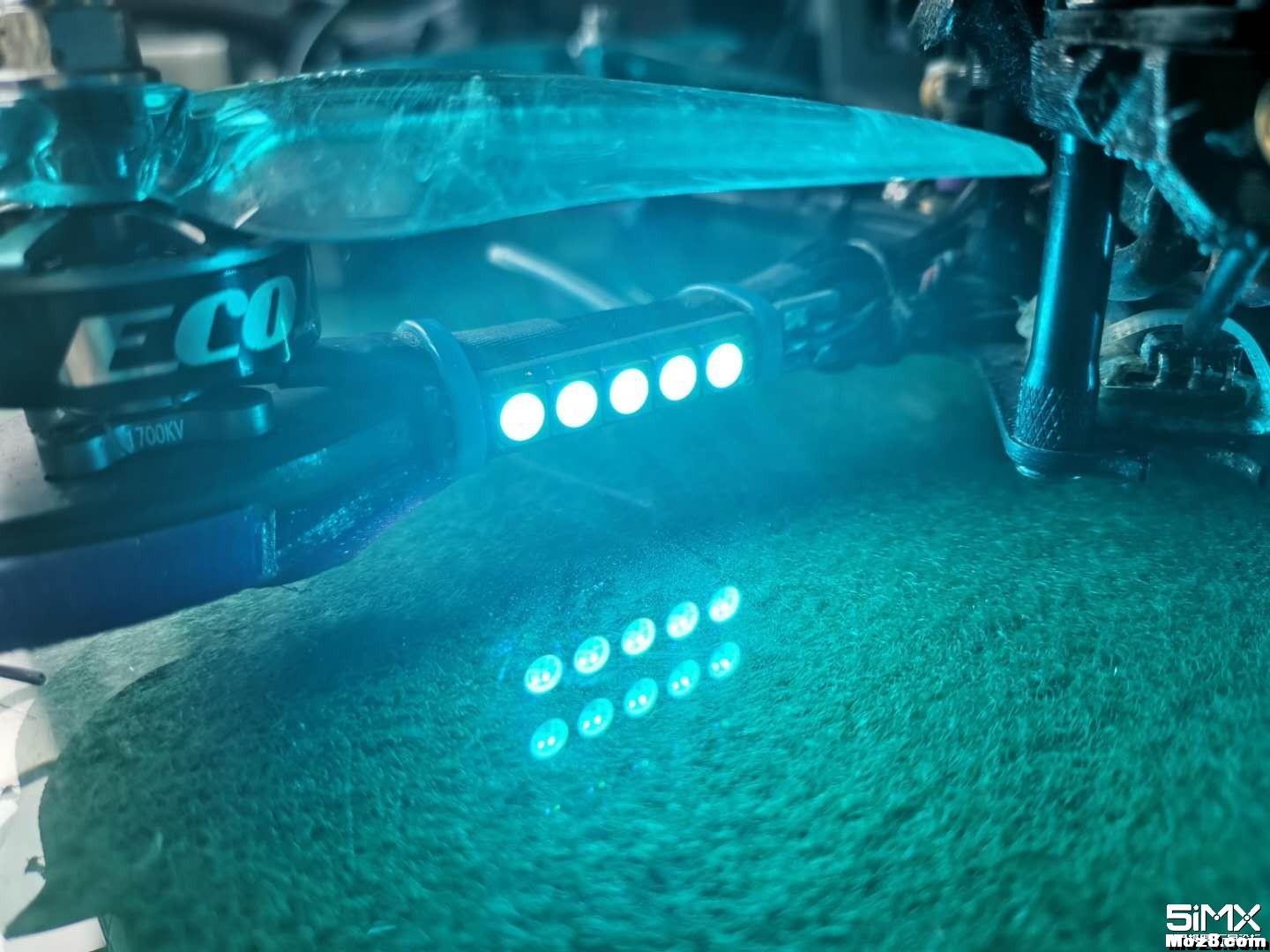

六、设置LED_strip
在BF中设置颜色、闪烁等等效果。要是嫌设置麻烦的话,我这里还有一段CLI命令,复制进去,回车然后保存重启飞控,就可以实现颜色随油门大小变化的效果,还有转向灯的效果,即打左右横滚对应方向的灯就会闪烁,杆量越大闪烁越快。

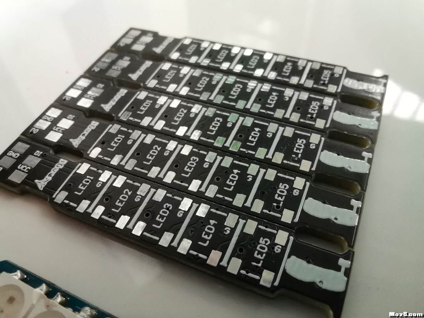

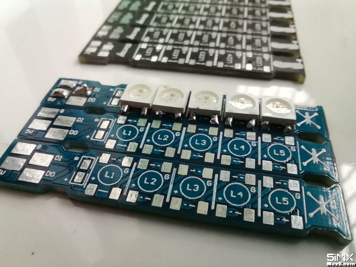

七、最简单的方法

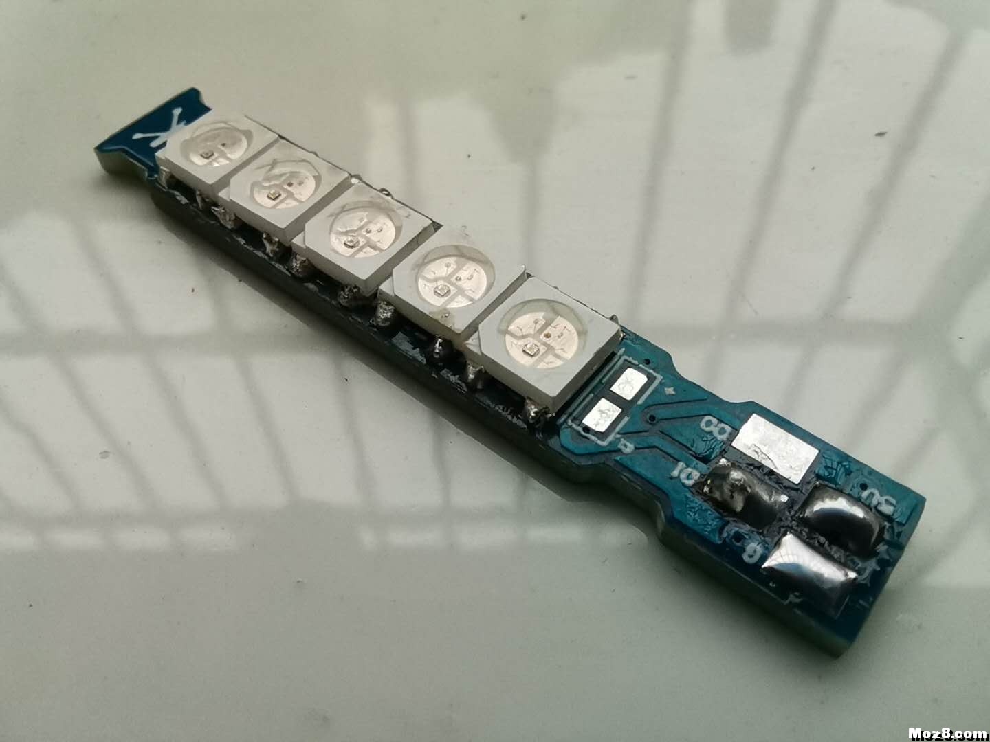

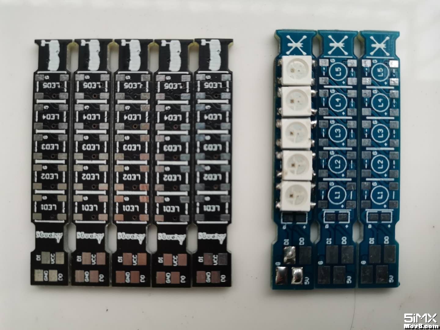

要是还嫌麻烦,我自己设计的ws2812 LED灯板PCB,还可以加自己喜欢的LOGO,美观、方便、个性,哈哈哈。
上图看看,*鱼,搜“穿越机led灯板”你就能找到。
