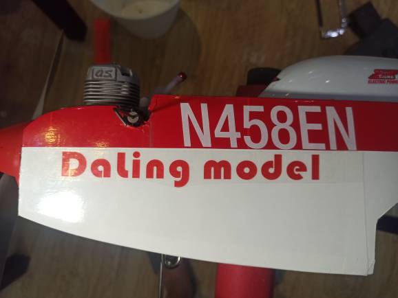

在虎鲨模型(原星宇)抢购的库存轻木骨架机
非原版,精度不算很完美。
蒙皮确实是个技术活,熟能生巧。
我采用的红白+黑白格配色
os40la  1060 尼龙油桨(也有1060木桨,选择尼龙桨叶感觉平衡性 稳定性更好一些。)

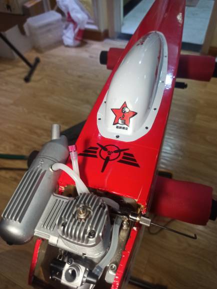

260cc油箱刚好合适(这个版本的kaos40,没有设计上盖,安装油箱比较麻烦,只能用珍珠棉把空间塞满,让油箱能够固定的比较牢固)
4个舵机,一个舵机控制副翼,副翼使用了7形钢控制,一个钢丝就ok
一个舵机控制方向舵(前轮)一个升降舵(分离式水平尾翼面),两杆拉杆连接一个舵机联动
一个油门舵机。
蒙皮,前后用了四天时间,累计10个小时左右
安装设备,前后用了四天。
原防火墙发动机支架安装孔位是星宇标准,常用的发动机支架孔位无法安装,正好有位模友有一套闲置的星宇铝合金发动机支架,果断收了过来,安装完美。
后期碰到各种问题,主油针挡住安装螺丝,螺母后来,先用401粘在支架限位孔。
好事多磨,马上首飞了
