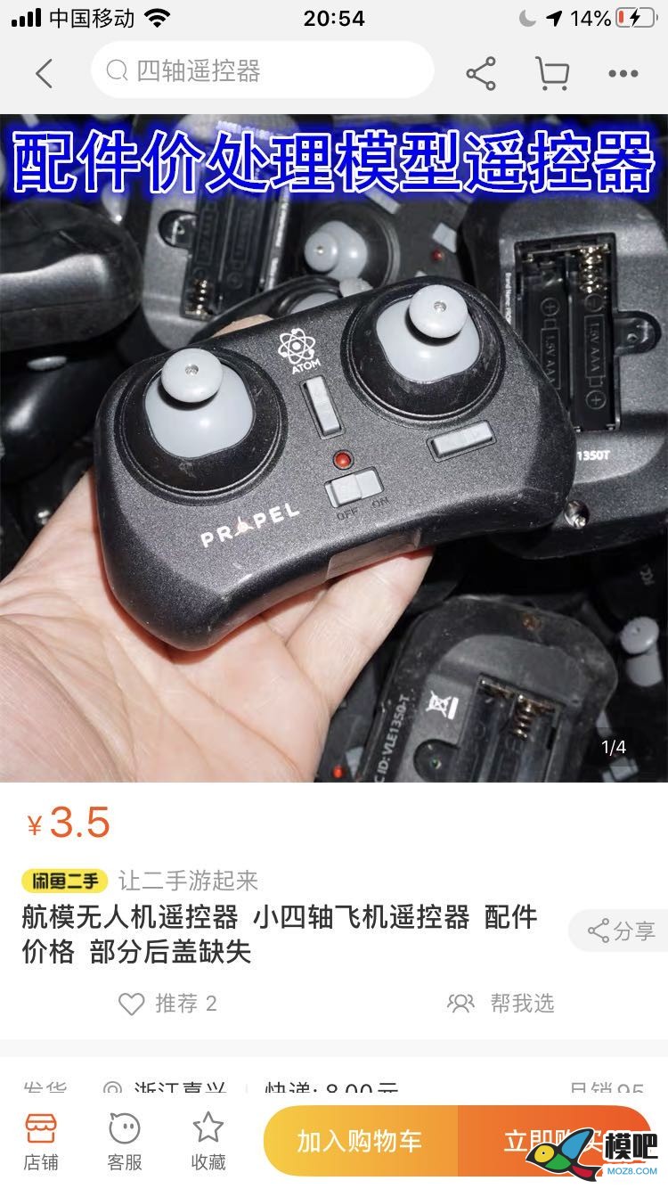

    一、前言
     好久没上论坛来了,今天进来才发现已经改版了。那怎么着也得发个贴纪念一下。
     其实我好早就买了这个遥控器了,但因工作一直太忙,没时间去折腾它。当时看到它,就感觉是改一代控的绝佳材料。
某宝3.5元小遥控器改萝丽一代控 遥控器 作者:gaocl 1549
五一假期,休息了三天,闲着没事,就开始倒腾倒腾它。

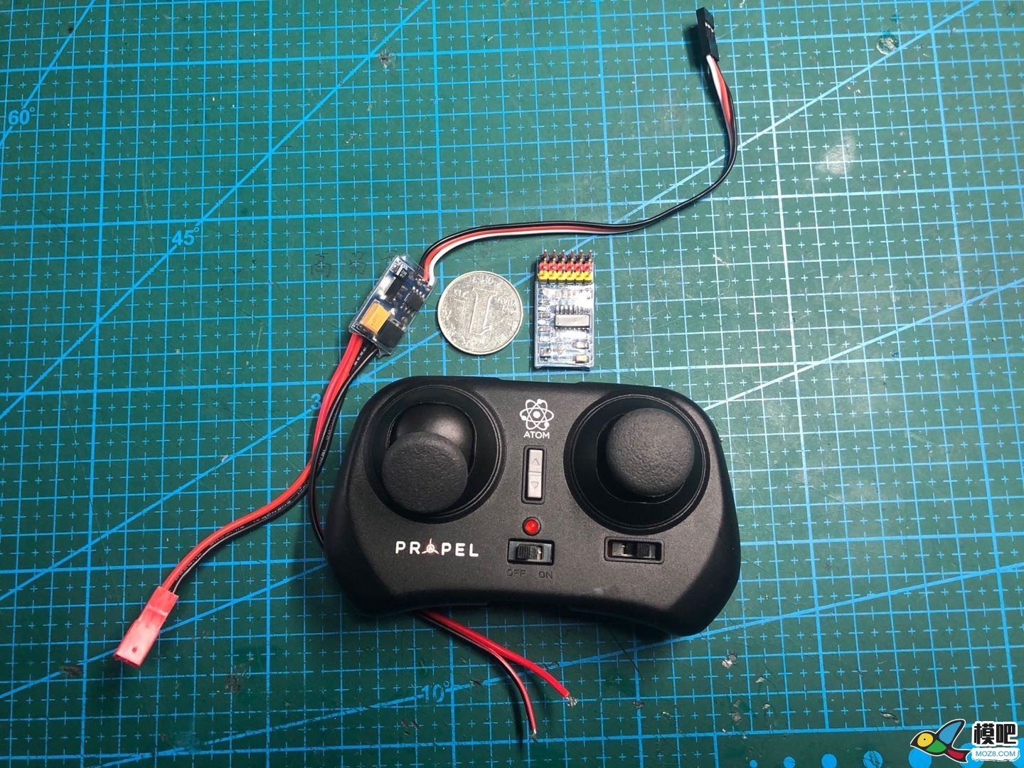

七.接收
把我自己做的小接收也晒一下吧。这个接收采用的是三代6通的硬件,改了一下程序,这样一代也可以用了,只不过电压回传暂时用不上了。
来,小控跟小接收、小电调一起合个影。
某宝3.5元小遥控器改萝丽一代控 遥控器 作者:gaocl 6868

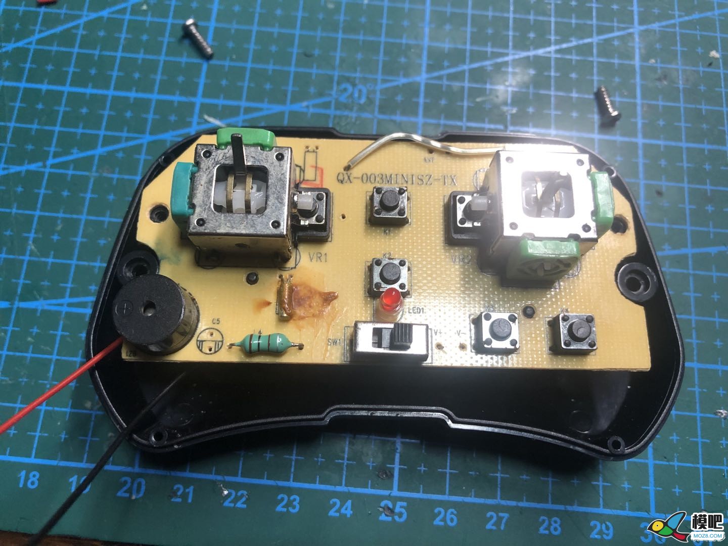

 楼主| 发表于 2020-5-9 21:18:48 | 显示全部楼层

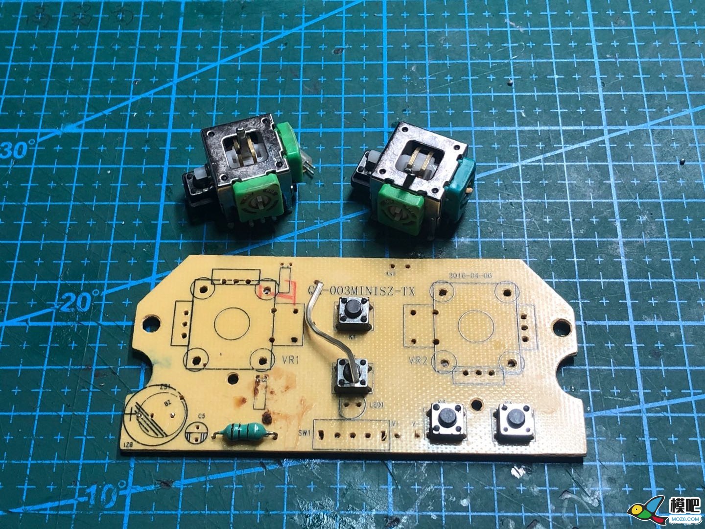

二、研究
其实之前我也有看到网友拿这个壳改过三代控,但我感觉放个屏确实有点免为其难了。拆开这个遥控器,可以看到,结构非常简单,主要就是两个摇杆和几个按键,正适合改为萝丽一代。
某宝3.5元小遥控器改萝丽一代控 遥控器 作者:gaocl 7925

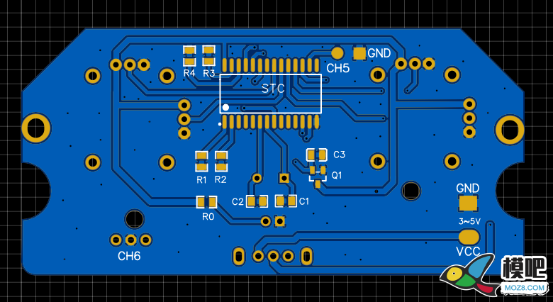

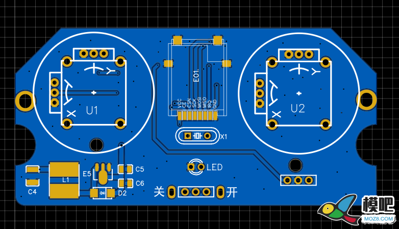

 楼主| 发表于 2020-5-9 21:28:24 | 显示全部楼层

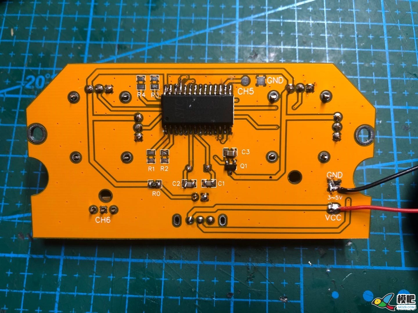

三、画板
    根据控的现有布局,重新画一个板子。当然,就用立创EDA简单画一个就行了。
正面
某宝3.5元小遥控器改萝丽一代控 遥控器 作者:gaocl 78
背面
某宝3.5元小遥控器改萝丽一代控 遥控器 作者:gaocl 71
画完,直接下单打板。

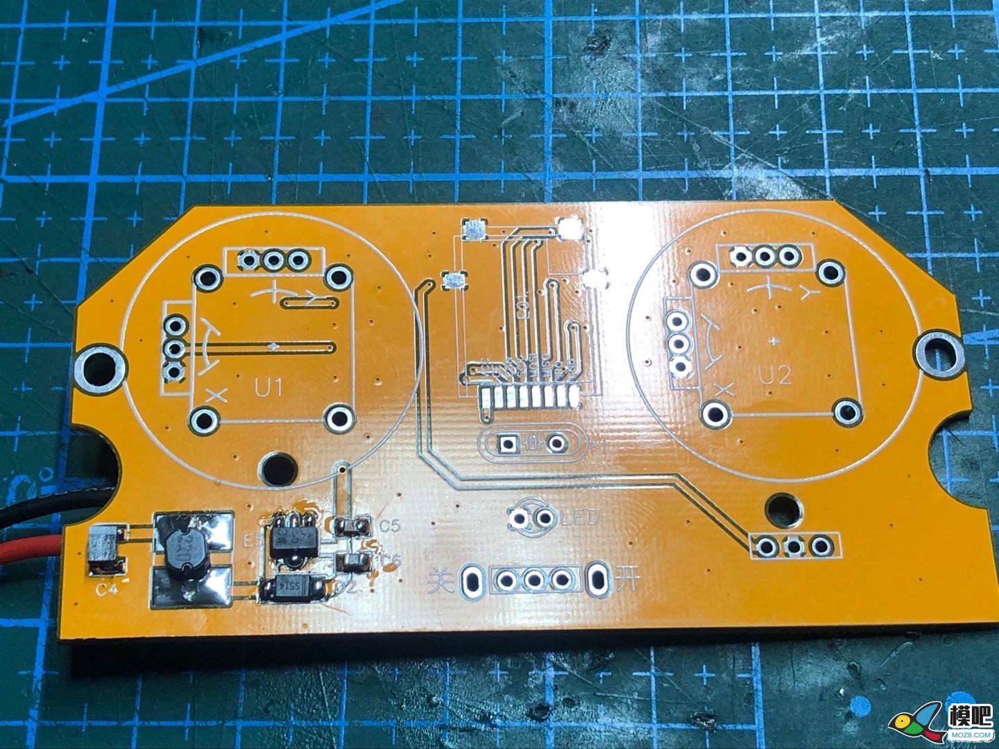

 楼主| 发表于 2020-5-9 21:55:13 | 显示全部楼层
五、焊接上传焊接图前,得吐槽一下。现在是访问用户多了吗?感觉现在网站访问有点慢。上传这几个张传了好几次。
因为这个控用了两节7号电池,所以我在板上设计了一个升压电路。
某宝3.5元小遥控器改萝丽一代控 遥控器 作者:gaocl 5546
焊接无线模块,晶振和开关
某宝3.5元小遥控器改萝丽一代控 遥控器 作者:gaocl 537
焊接单片机
某宝3.5元小遥控器改萝丽一代控 遥控器 作者:gaocl 6202
说到这个单片机,设计线路的时候忘记设计烧写针脚了,板子打回来才发现。不过也没事,焊接好以后,接上正负板,RX与TX直接拿杜邦针指到单片机针脚上就烧写成功了。

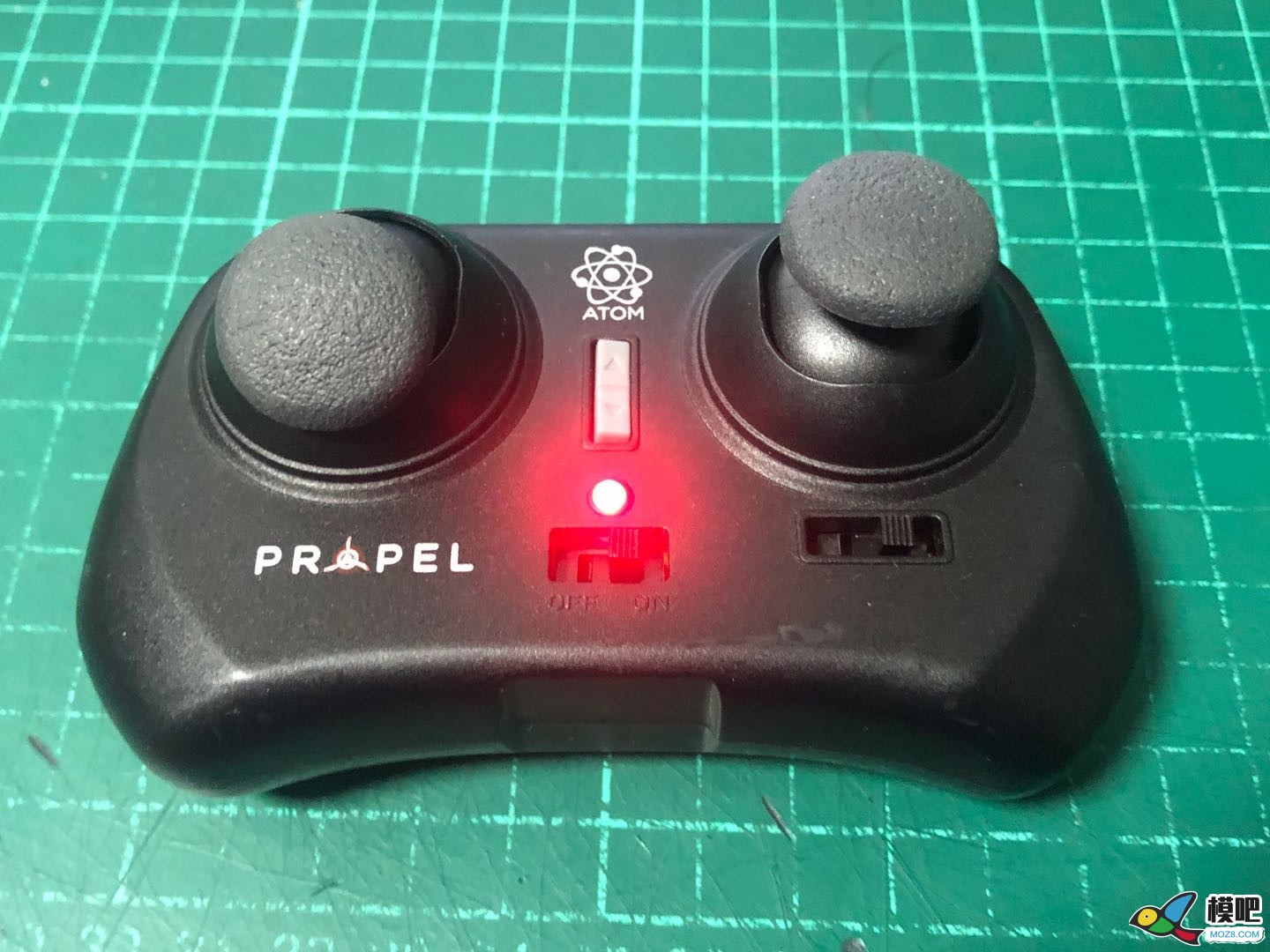

 楼主| 发表于 2020-5-9 22:12:13 | 显示全部楼层

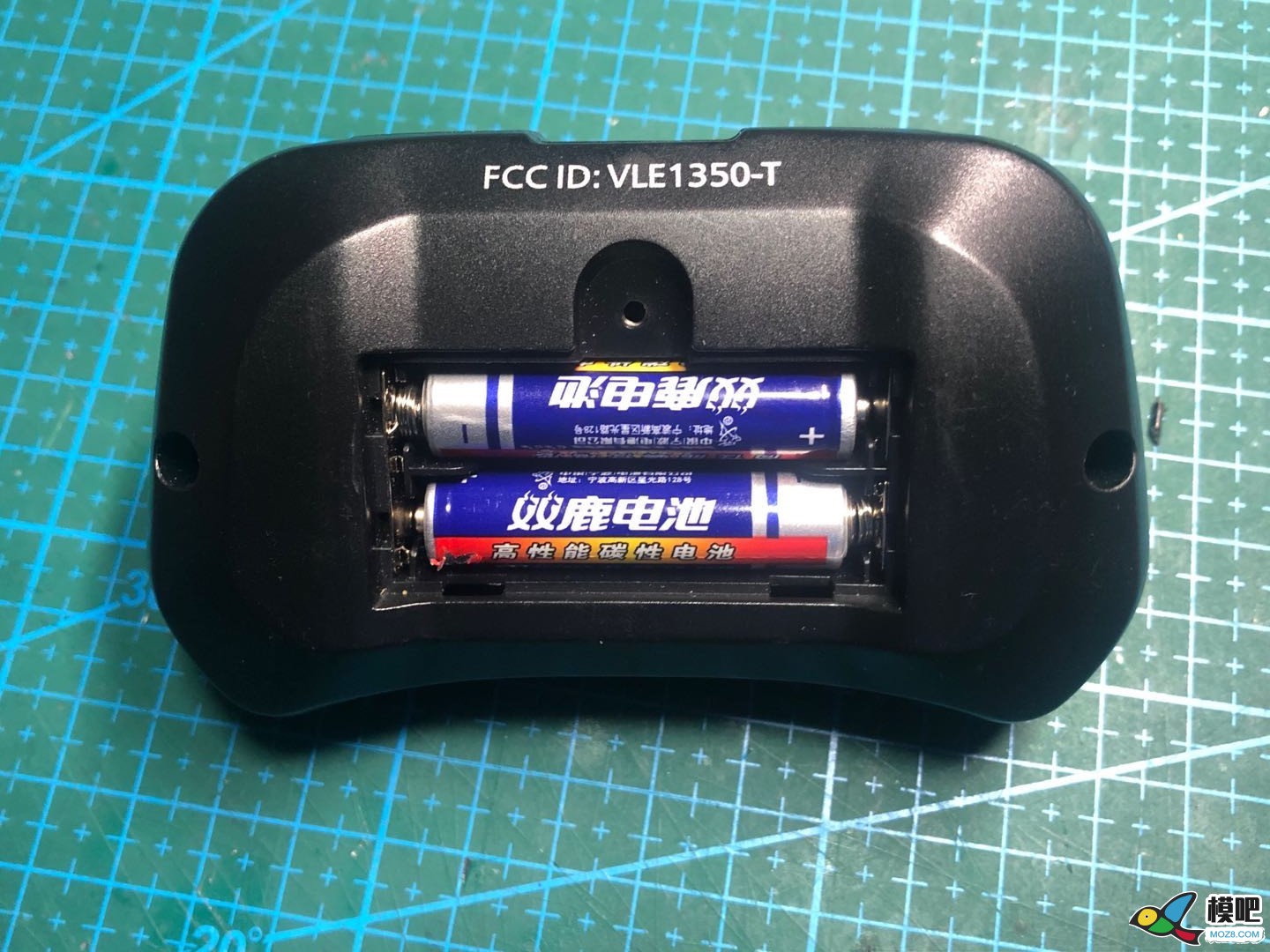

六、完工
把焊接好的主板,直接装到壳子里,因为完全照着原来的线路径设计的,所以大小刚才,直接拧上螺丝就行。
某宝3.5元小遥控器改萝丽一代控 遥控器 作者:gaocl 2904
装上遥杆帽,盖上盖,刚刚好。
某宝3.5元小遥控器改萝丽一代控 遥控器 作者:gaocl 8104
装上两节7号电池。
某宝3.5元小遥控器改萝丽一代控 遥控器 作者:gaocl 9
打开电源测试一下,OK,完美!
某宝3.5元小遥控器改萝丽一代控 遥控器 作者:gaocl 3782

发表于 2020-5-12 11:03:30 | 显示全部楼层
做得真漂亮,PCB布局很合理。
我也买了3个这个遥控器打算改萝莉。
提两个建议,
1、2.4G模块天线位置下面不要铺铜,背面不要放置元件。尽量将2.4G模块靠近板边放置,以免影响信号质量;
2、电池仓改一下放一节锂电池,将PCB上升压电路去掉改成4056充电电路,外壳开孔用USB typec或者mirco usb 口充电。升压电路纹波大,会影响2.4G模块。锂电后期使用成本比7号电池低。
