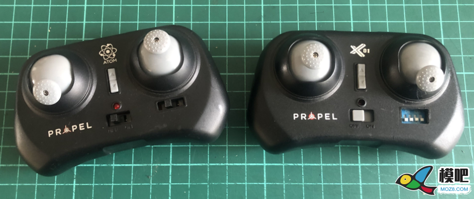

十一、完善二  左右手油门
   又到快乐的周末时间了,今天要完善的内容是左右手油门的固件。
萝丽大神只提供了左手油门的方式,对于有些小伙伴喜欢用右手油门,所以我们需要改一下固件。
我们先来看一下美国手(右手油门的通道示意图)
某宝3.5元小遥控器改萝丽一代控  作者:gaocl 9085
日本手(右手油门)油门的通道示意图。
某宝3.5元小遥控器改萝丽一代控  作者:gaocl 8945
我买的两个小控改完了,一个左手油门,一个右手油门。
某宝3.5元小遥控器改萝丽一代控  作者:gaocl 8191

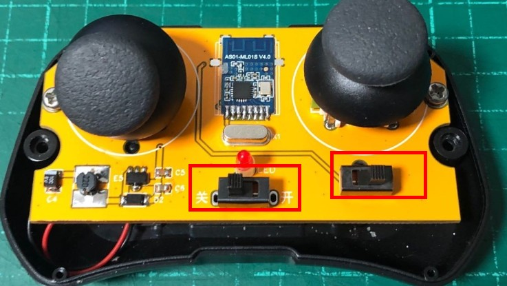

发表于 2020-6-8 13:42:46 | 显示全部楼层
楼主,原理图和pcb图能开源吗?没热风枪,焊sop28,太考验焊工了
发表于 2020-6-9 15:28:55 | 显示全部楼层
某宝3.5元小遥控器改萝丽一代控  作者:tianmo 594
楼主这二个元件是同一种封装吧,间距是2.54,引脚大小是多少

发表于 2020-6-9 16:02:42 | 显示全部楼层
某宝3.5元小遥控器改萝丽一代控  作者:tianmo 8275
无线模块是买这家吗
 楼主| 发表于 2020-6-9 16:59:34 | 显示全部楼层
tianmo 发表于 2020-6-9 16:02
无线模块是买这家吗
接口就是这种,也可以用,但这种好像距离不够远,只能到两三百米,我用的带天线那种贴片无线模块。
 楼主| 发表于 2020-6-9 17:02:51 | 显示全部楼层
无线模块是买这家吗
我第一个改就用的上面这个无线,只要接口对的,都可以用。
我第二个改用了下面这个无线,距离非常不错

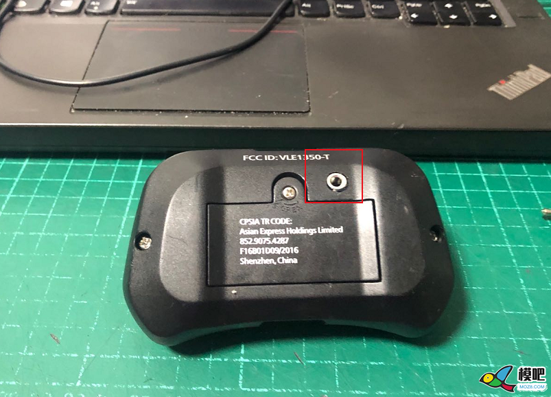

十二、完善三  增加PPM输出     今天又是周末了,不过今天这个周末是要上班的。
这周我们更新的主题是给小控增加了PPM输出,这样就可以玩模拟器了。
某宝3.5元小遥控器改萝丽一代控  作者:gaocl 2915
我在小控背面装了一个音频输入口。
某宝3.5元小遥控器改萝丽一代控  作者:gaocl 1820
插上模拟器,样子还不错
某宝3.5元小遥控器改萝丽一代控  作者:gaocl 2739
