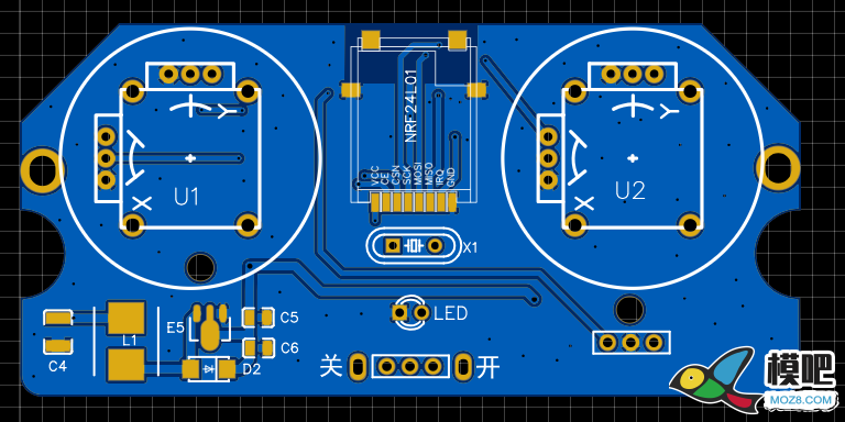

七、改进       终于又到周末了,还是接着折腾我这个小控板吧,接前面xuanxuan312网友的建议,做了三项改进。
   1.无线模块下侧去掉了铺铜。
   2.同时无线模块往边上移了一些,尽可能的靠边。
   3.引出了芯片烧写口。
另外,升压电路还是先保留,毕竟这个是5V的芯片。而且我还是比较喜欢原生的结构。
正面
某宝3.5元小遥控器改萝丽一代控  作者:gaocl 7077
背面
某宝3.5元小遥控器改萝丽一代控  作者:gaocl 9655
 楼主| 发表于 2020-5-17 21:12:21 | 显示全部楼层
八.测试
      先来看一下接上接收机空控制的效果。
     今天还去外面测试了一下,拉到了五六百米的距离,信号还是不错的,就没再往远测试了。
总体来说在可视距内玩个小车小船,这个小控已经可以胜任了。
 楼主| 发表于 2020-5-17 21:18:43 | 显示全部楼层
九、分享
    一直没想着把PCB分享出来,主要感觉这东西比较简单。另外现在太多人没测试过就乱分享,结果大家都掉到坑里了。收到好几个网友发消息,让我分享PCB,那我就献个丑吧。做得还不完美,但至少我自己验证过了,可以使用哦。
       某宝3.5元小遥控器改萝丽一代控  作者:gaocl 4393 3.5元小遥控器改萝丽一代6通接收主板.zip (130.55 KB, 下载次数: 62, 售价: 6 牛币)
      平时工作太忙,等待下一个小长假或休息日,让我有时间可以改进几个比较重要的内容:1.支持摇杆通道的微调。
2.支持跳频,哪怕用最简单的方式,至少可以几个小控一起玩了。
3.输出ppm。
       好几个网友都问我,为啥不直接用三代的?我只能回答呵呵,我也试过用三代,改完再把屏去掉。虽然用了长按菜单键对频的固件,但我遇到一些问题,比如好多次无意按长按菜单键,被恢复出厂设置了。总之,只能说每个人喜好不一样。
