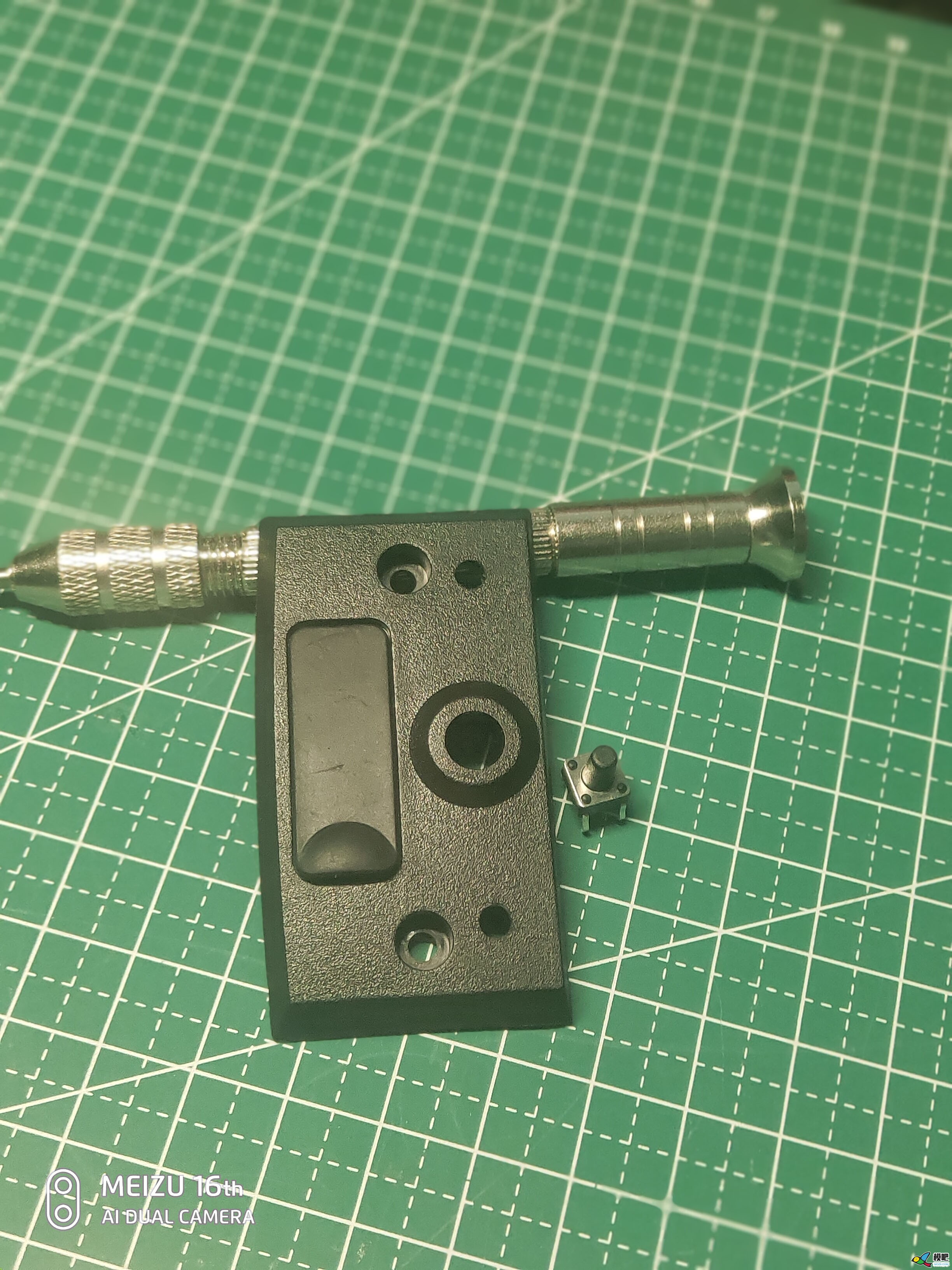

为了尽量少的破坏遥控外观,只是在顶盖上打了两个圆孔,刚好可以放下两个按键  一个电源键,配合自锁开关可实现一键开机长按关机的功能。 另一个arduino复位按键,主要用在程序烧录上,把arduino pro mini 内置了以后烧录固件总不能每次都把控拆开  直接使用蓝牙模块烧录程序Jumper T16新增蓝牙模块实现无线教练,各种通用······ 模拟器 作者:45kl 1951
画线+打孔
Jumper T16新增蓝牙模块实现无线教练,各种通用······ 模拟器 作者:45kl 6023 Jumper T16新增蓝牙模块实现无线教练,各种通用······ 模拟器 作者:45kl 87

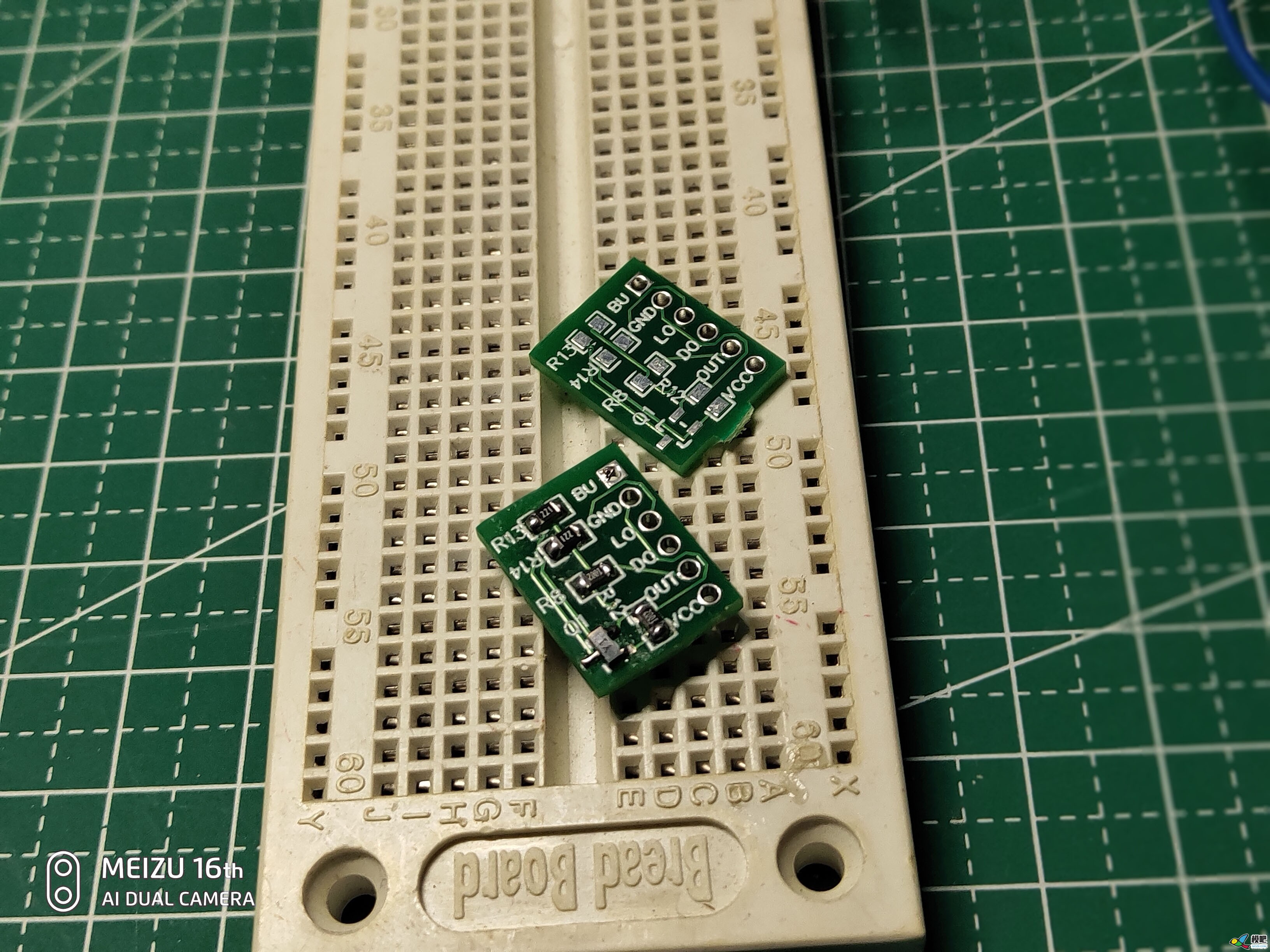

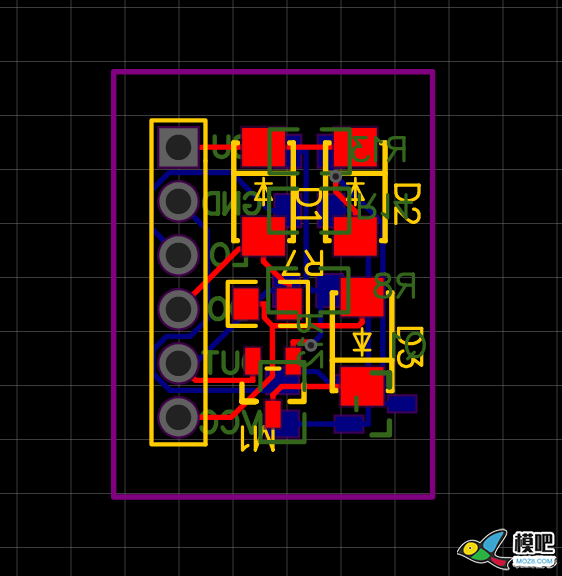

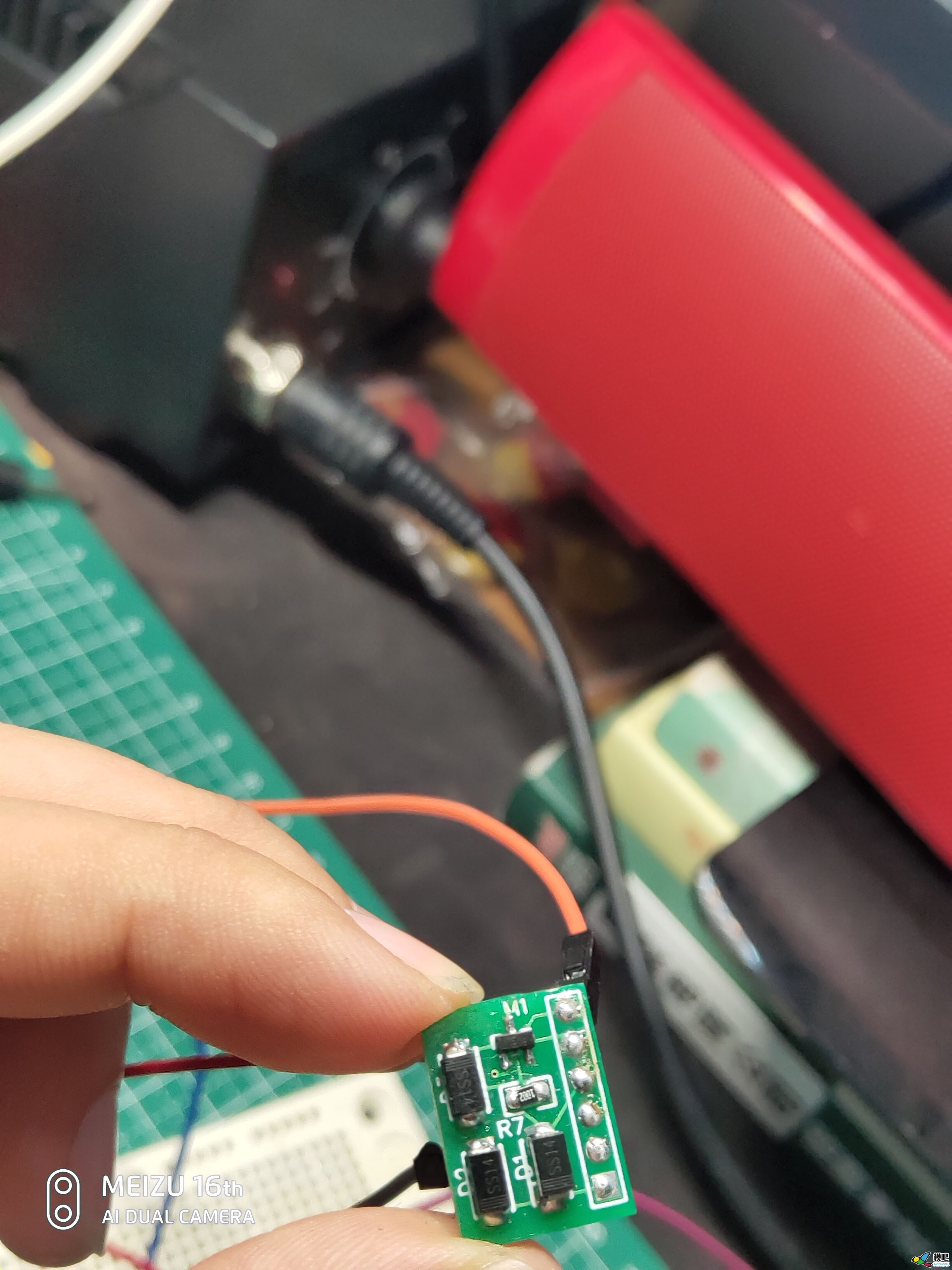

直接把支持ppm的接收机插在加密狗上也可以实现无线模拟器Jumper T16新增蓝牙模块实现无线教练,各种通用······ 模拟器 作者:想飞的S6+ 6000
