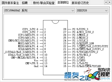

数码管的结构很简单,8个LED构成一个数字。如果想要显示“3”,只需要让A、B、C、D、G为高电平(引脚11、7、4、2、5),其余引脚为低电平即可。
单片机的引脚图:
致敬 我爱萝丽,做数显的舵机测试仪 舵机,如果想要,很简单,led 作者:airwolf001 884
先写一个小程序,让数字从0到9自动变化起来吧:

 楼主| 发表于 2021-1-9 15:53:00 | 显示全部楼层

 楼主| 发表于 2021-1-9 16:07:21 | 显示全部楼层
#include<reg51.h>
sfr P2M0=0x96;     //声明 P2引脚模式寄存器
sfr P3M0=0xb2;     //声明 P3引脚模式寄存器
sfr P1ASF=0x9D;    //声明 P1口模拟功能寄存器

以上是AD转换的程度
