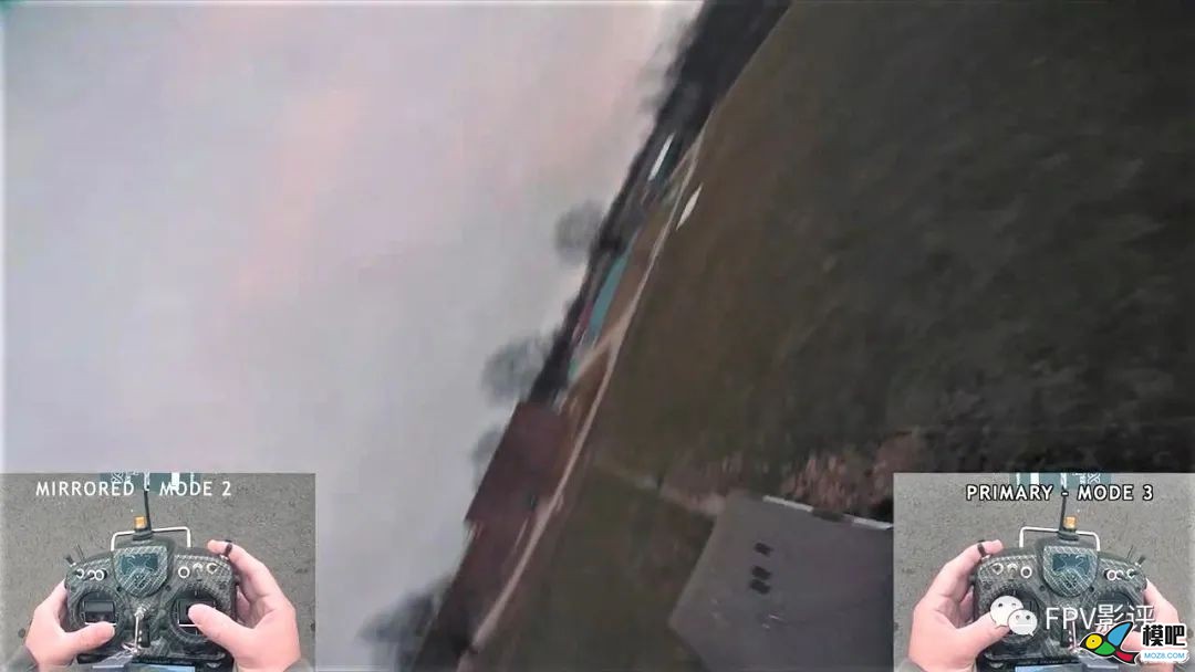

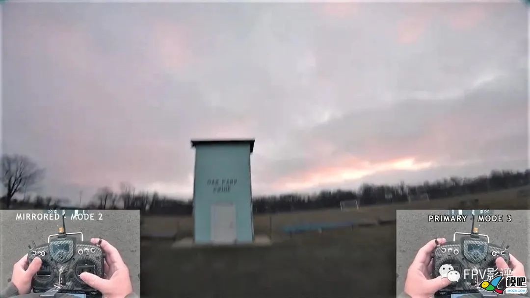

作为穿越机视频搬砖号,我找到个简单又炫酷的动作跟大家分享一下。这个动作叫侧滑。动作分为起-侧-滑-收这四个动作。
【他爹】How to SLIDE SIDEWAYS 穿越机,go on the slide,slide with me,How to love 作者:宿宿-墨墨他爹 347
飞行接近准备。找个柱子冲着柱子低空平飞直怼过去。速度要快点不然不好滑。
【他爹】How to SLIDE SIDEWAYS 穿越机,go on the slide,slide with me,How to love 作者:宿宿-墨墨他爹 9008
起——接近柱子之后全油。
【他爹】How to SLIDE SIDEWAYS 穿越机,go on the slide,slide with me,How to love 作者:宿宿-墨墨他爹 6856

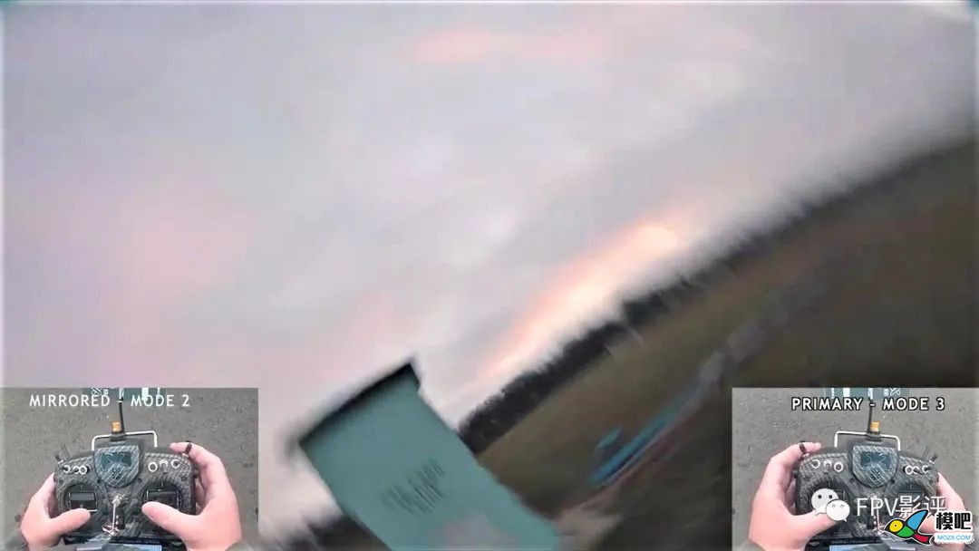

侧——飞机在高度等于柱子顶端的时候,收油到底,ROll转90°(其实这个度数随便,转几圈都可以)
【他爹】How to SLIDE SIDEWAYS 穿越机,go on the slide,slide with me,How to love 作者:宿宿-墨墨他爹 4433
滑——飞机转过90°后,所有操作杆回中。飞机会由于惯性侧滑,飞过柱子。
【他爹】How to SLIDE SIDEWAYS 穿越机,go on the slide,slide with me,How to love 作者:宿宿-墨墨他爹 4431

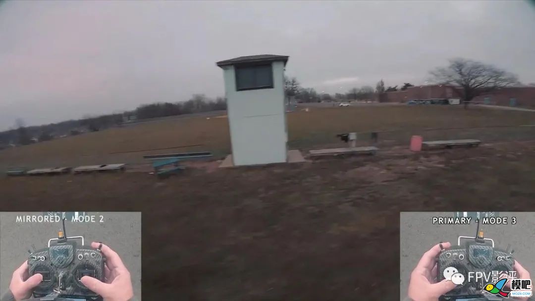

收——转roll回平,转yaw回头看。两个动作同时。将屁股甩过去。
【他爹】How to SLIDE SIDEWAYS 穿越机,go on the slide,slide with me,How to love 作者:宿宿-墨墨他爹 2808
飞机回平时,柱子再一次回到画面中间。动作结束。
这个动作练习用的飞机4S带狗,3S不带狗的5寸机就能完美做出来。
