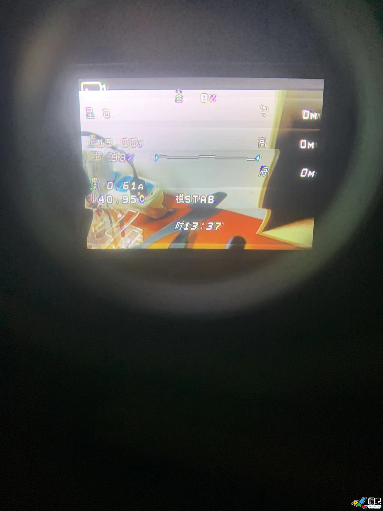

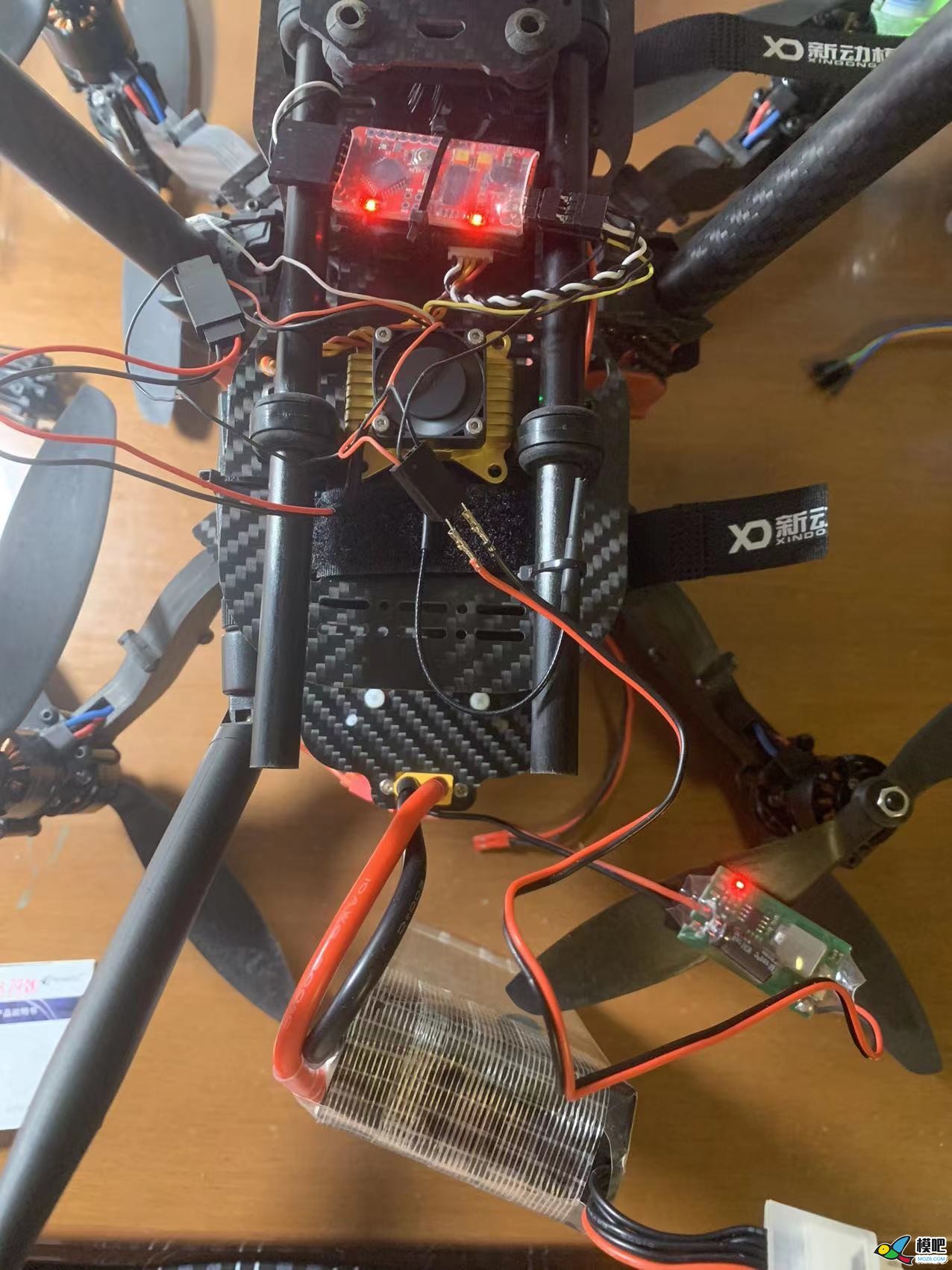

如图,PIXHAWK2.4.8;3dr osd;熊猫金壳VT5804-BAT     眼镜SKYZONE04
连上以后横条纹,,起飞以后变黑白画面。看别人说是电源干扰,用了UBEC还是不管用

看描述和图片,应该就是电源被干扰的原因。
主要干扰源就是电机,包括降温电机。
应该给各个环节加电容,比如动力电机电调电源线,UBEC输入输出端,等等。最好是高频和低频电容并联。
降温电机需要单独的UBEC。
使用低内阻电池,并且连线尽量短。
