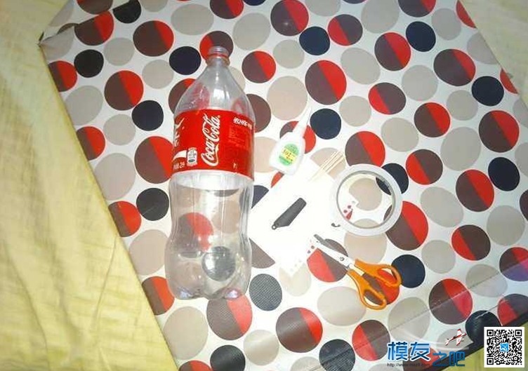

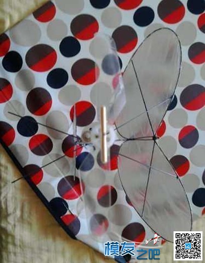

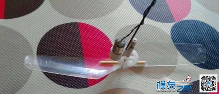

        牙签若干,可乐瓶子1个,502胶水1只,剪刀一把,小直升机桨片1只,2面胶1卷,把桨用2面胶粘在可乐瓶上,安桨片大小剪下来,把牙签打好轴洞,在将牙签从中间劈开两片,把桨粘好即可,这个风力很大。桨片对称问题在图下有方法

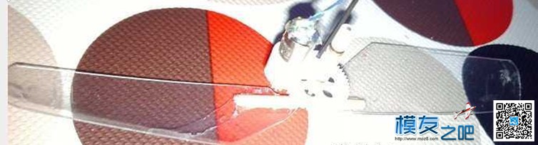

        先剪下一片 ,把剪下的桨用2面胶粘在瓶上剪,剪下后不要分开桨用细砂纸修复,修好分开,把1片桨贴在一个圆柱型杯子上,用马克笔沿着桨片边画好印,在用保鲜膜把桨片固定,将杯子倒入开水,等水凉了换热水反复3-4次,拆下定型完毕,将第2片沿着印记固定好倒水,牙签尺寸弄好就可以了,粘的时候用马克笔在桨片画印,这样就对称了
