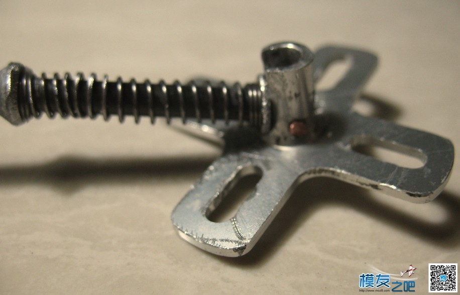

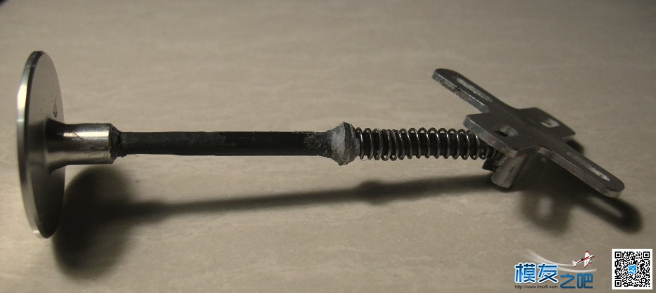

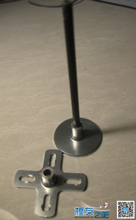

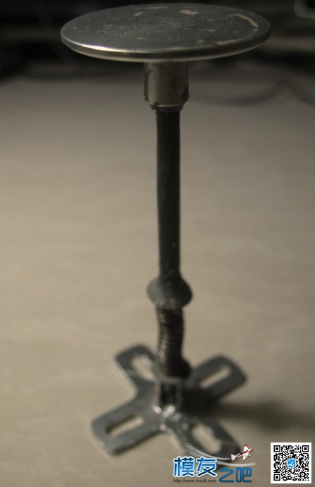

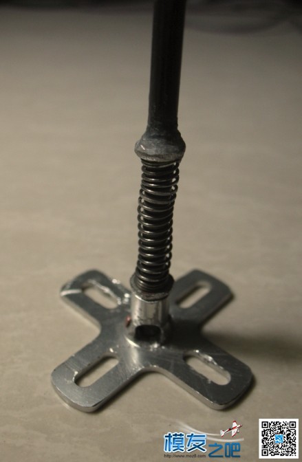

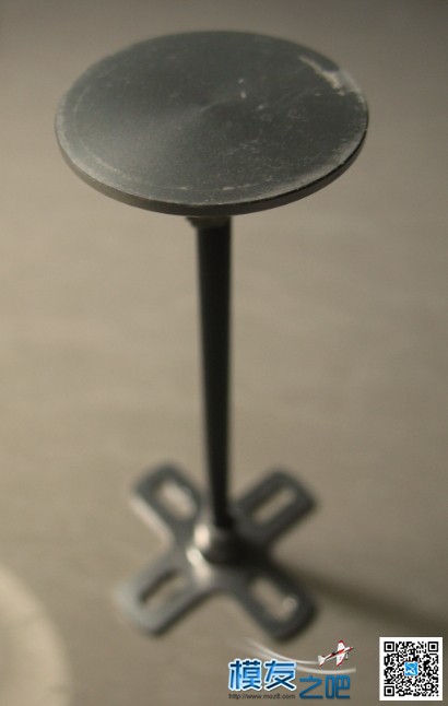

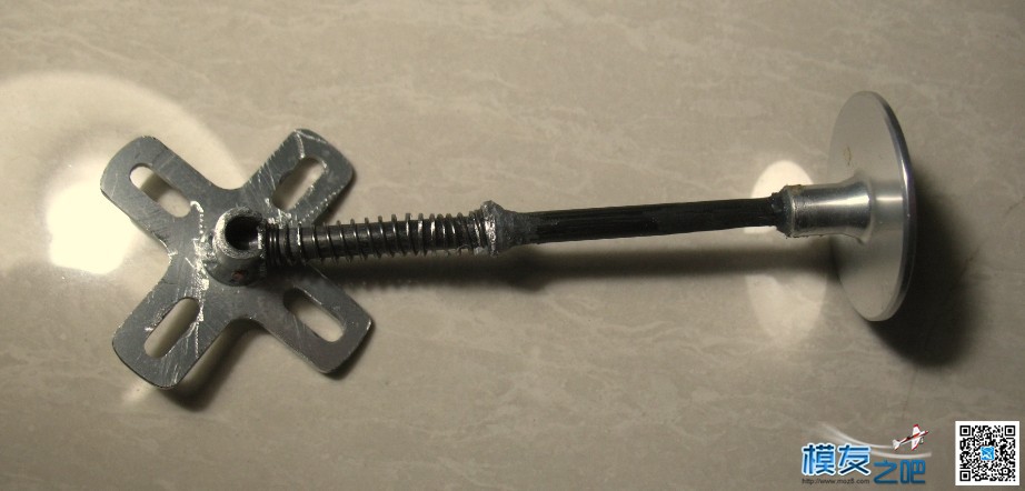

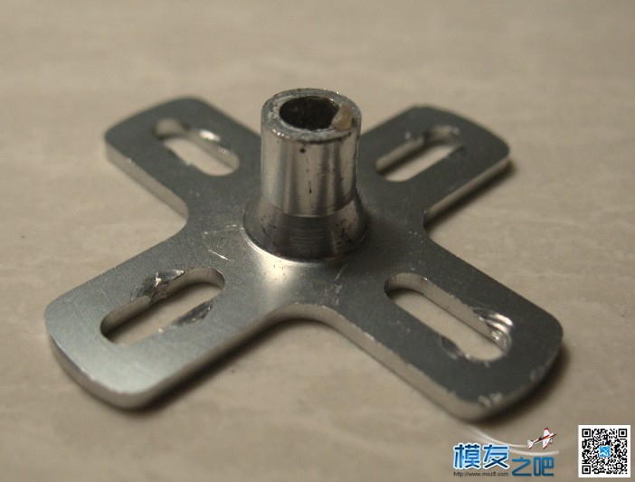

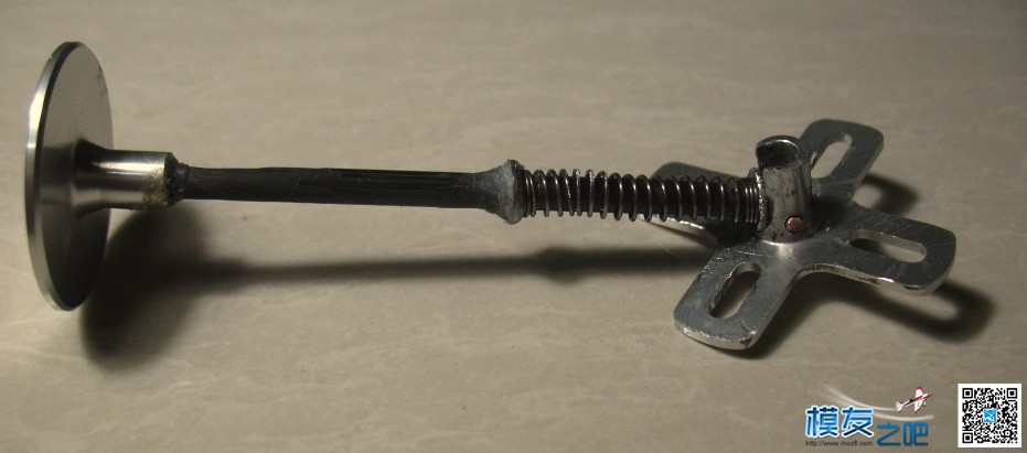

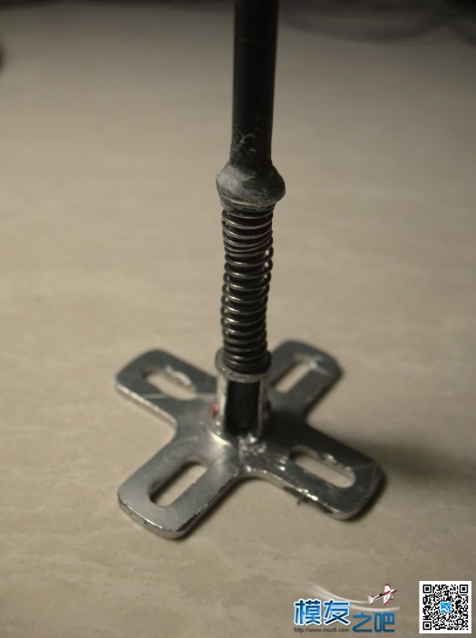

好多模友在装GPS的时间总觉得有些不方便,看看我对GPS的改进是不是对你有所帮助.哈哈.

但是这样的话 震动会是个问题啊
发表于 2018-7-11 22:20:22 | 显示全部楼层
弹簧应该压一个能套进底座立杆的金属帽 上拉起折叠 放下去套进底座 防止意外卧倒.....

这是什么材料的?靠近GPS和罗盘的位置材料不对会有影响的,再就是在天上千万别倒下啊

看起来貌似有点重啊
 楼主| 发表于 2014-3-20 21:25:49 | 显示全部楼层
myself1820 发表于 2014-3-20 21:16 【原创】GPS支架还可以这样改进. GPS,gps是什么意思,gps导航地图,gps怎么用,gps定位仪 作者:浪漫依然 5624
看起来貌似有点重啊
只比原装的重了1g

弹簧【原创】GPS支架还可以这样改进. GPS,gps是什么意思,gps导航地图,gps怎么用,gps定位仪 作者:zizaideyu5 3678

这是传说中的避震么
发表于 2014-5-6 14:46:30 | 显示全部楼层
弯折对信号会有影响吗?

稳吗?看过由于支架不稳而炸机的
发表于 2015-2-6 07:17:18 | 显示全部楼层
有虚位 不安全
