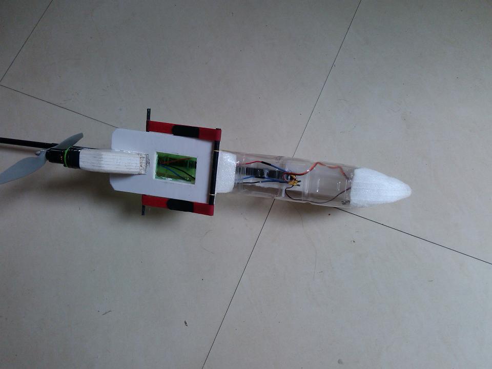

仿照你做的,我的瓶子是万能胶粘的后面的钓鱼竿是2根,垂尾做好了咋固定到钓鱼竿上?
 楼主| 发表于 2014-8-12 08:54:39 | 显示全部楼层
づ正能量 发表于 2014-8-11 10:41 制作FPV  瓶子载机.。。揭释单边能飞13.6公里的秘密...  作者:cyb2688 7942
仿照你做的,我的瓶子是万能胶粘的后面的钓鱼竿是2根,垂尾做好了咋固定到钓鱼竿上? ...
上图看看???
 楼主| 发表于 2014-8-13 06:51:18 | 显示全部楼层
づ正能量 发表于 2014-8-11 10:41 制作FPV  瓶子载机.。。揭释单边能飞13.6公里的秘密...  作者:cyb2688 9326
我是热熔胶粘的。。。制作FPV  瓶子载机.。。揭释单边能飞13.6公里的秘密...  作者:cyb2688 4465

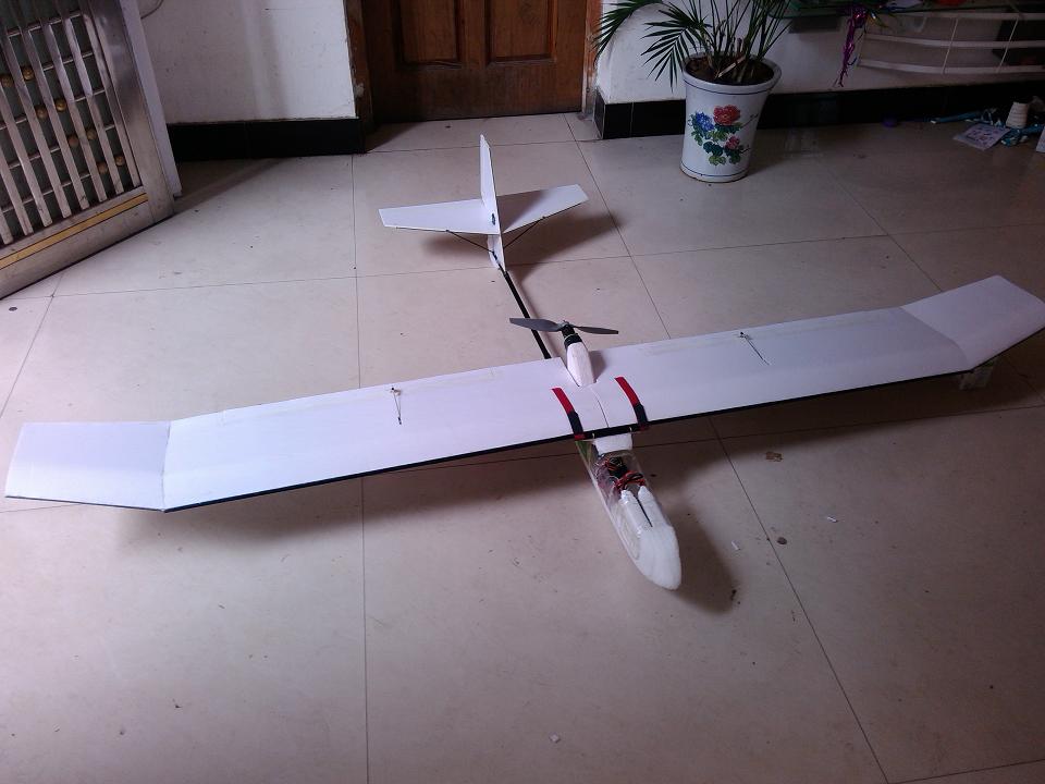

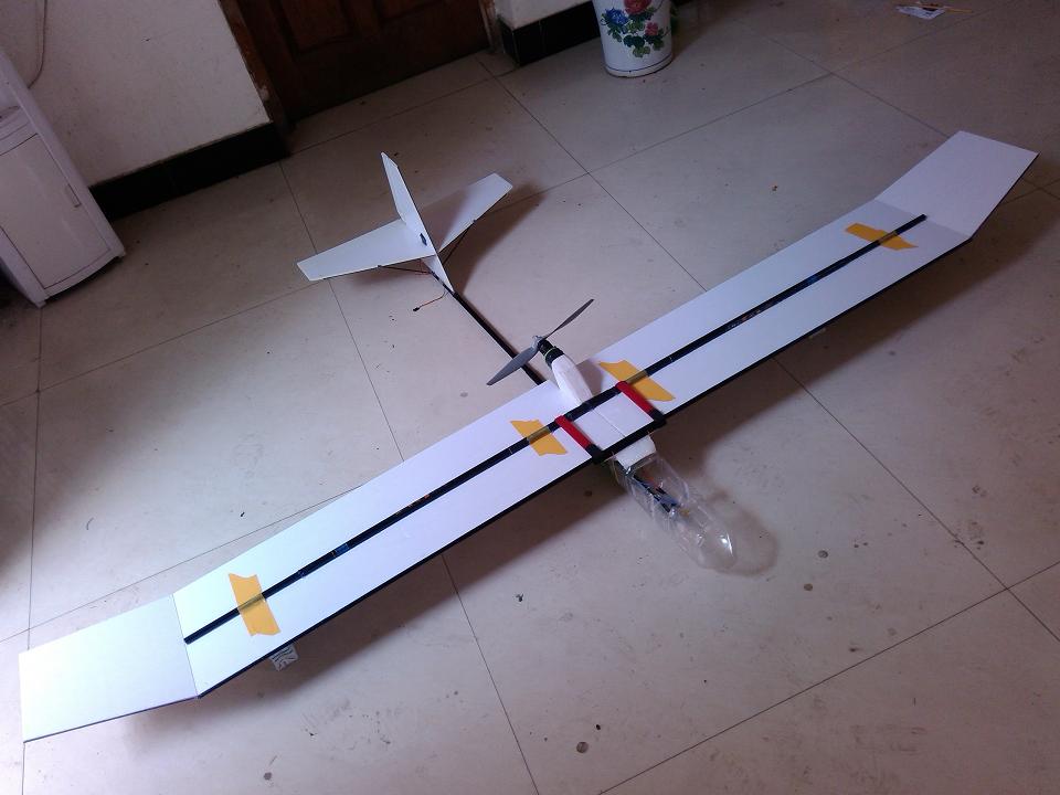

发表于 2014-8-19 10:00:29 | 显示全部楼层

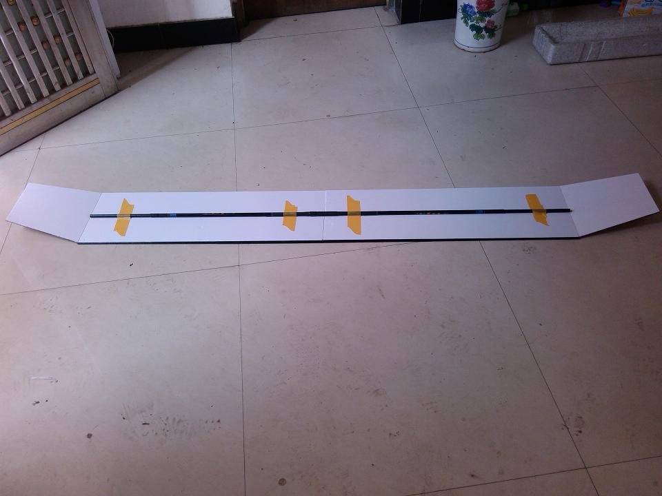

楼主,机翼是怎么做的,图片上怎么看着像平的?
 楼主| 发表于 2014-8-19 11:27:40 | 显示全部楼层
lj2sy 发表于 2014-8-19 10:00 制作FPV  瓶子载机.。。揭释单边能飞13.6公里的秘密...  作者:cyb2688 8826
平凸哦。。。制作FPV  瓶子载机.。。揭释单边能飞13.6公里的秘密...  作者:cyb2688 8938 制作FPV  瓶子载机.。。揭释单边能飞13.6公里的秘密...  作者:cyb2688 4860 制作FPV  瓶子载机.。。揭释单边能飞13.6公里的秘密...  作者:cyb2688 4745 制作FPV  瓶子载机.。。揭释单边能飞13.6公里的秘密...  作者:cyb2688 7061 制作FPV  瓶子载机.。。揭释单边能飞13.6公里的秘密...  作者:cyb2688 1593

机机制作有很多细节未文字说明。。认真看图吧。。制作FPV  瓶子载机.。。揭释单边能飞13.6公里的秘密...  作者:cyb2688 3774 制作FPV  瓶子载机.。。揭释单边能飞13.6公里的秘密...  作者:cyb2688 4711
                智者一看就懂。。有缘的也能看明白。。制作FPV  瓶子载机.。。揭释单边能飞13.6公里的秘密...  作者:cyb2688 8978

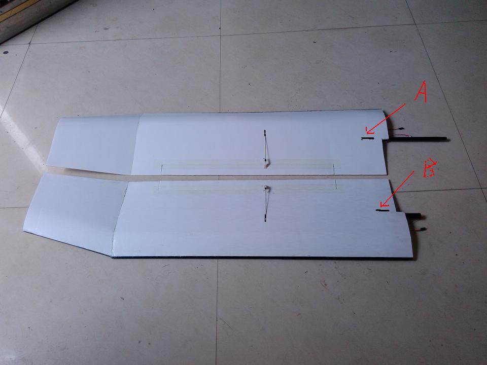

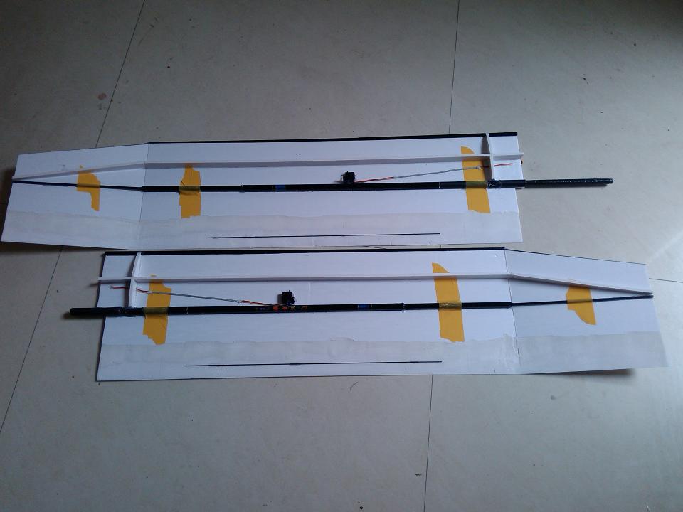

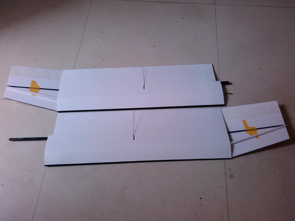

发表于 2014-8-27 18:01:20 | 显示全部楼层

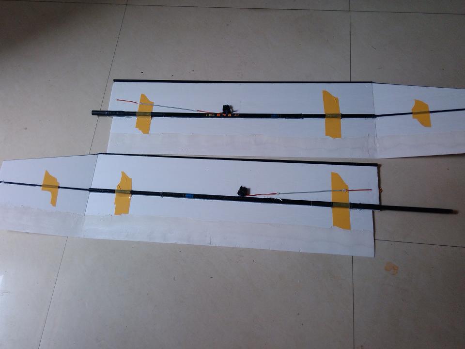

没看明白机翼的安装方式,请赐教
 楼主| 发表于 2014-8-29 10:41:19 | 显示全部楼层
fjl88ful 发表于 2014-8-27 18:01 制作FPV  瓶子载机.。。揭释单边能飞13.6公里的秘密...  作者:cyb2688 7451
没看明白机翼的安装方式,请赐教
图片。。。制作FPV  瓶子载机.。。揭释单边能飞13.6公里的秘密...  作者:cyb2688 6572 制作FPV  瓶子载机.。。揭释单边能飞13.6公里的秘密...  作者:cyb2688 3748 制作FPV  瓶子载机.。。揭释单边能飞13.6公里的秘密...  作者:cyb2688 4469 制作FPV  瓶子载机.。。揭释单边能飞13.6公里的秘密...  作者:cyb2688 9467 制作FPV  瓶子载机.。。揭释单边能飞13.6公里的秘密...  作者:cyb2688 8289 制作FPV  瓶子载机.。。揭释单边能飞13.6公里的秘密...  作者:cyb2688 2855 制作FPV  瓶子载机.。。揭释单边能飞13.6公里的秘密...  作者:cyb2688 524
发表于 2014-8-29 12:42:50 | 显示全部楼层
cyb2688 发表于 2014-8-29 10:41 制作FPV  瓶子载机.。。揭释单边能飞13.6公里的秘密...  作者:fjl88ful 5441
图片。。。
看明白了,是在机翼上开了个孔,想象与用扎带“捆”在机身上了,学习了

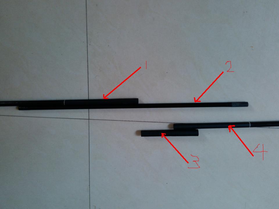

发表于 2014-9-19 15:26:55 | 显示全部楼层
cyb2688 发表于 2014-7-23 10:08 制作FPV  瓶子载机.。。揭释单边能飞13.6公里的秘密...  作者:fjl88ful 7456
机翼可拆。。   尾杆可伸缩。。     一个袋子一人提走。。。1.88米载机  6公里航线视频。。。降落前  有有 ...
