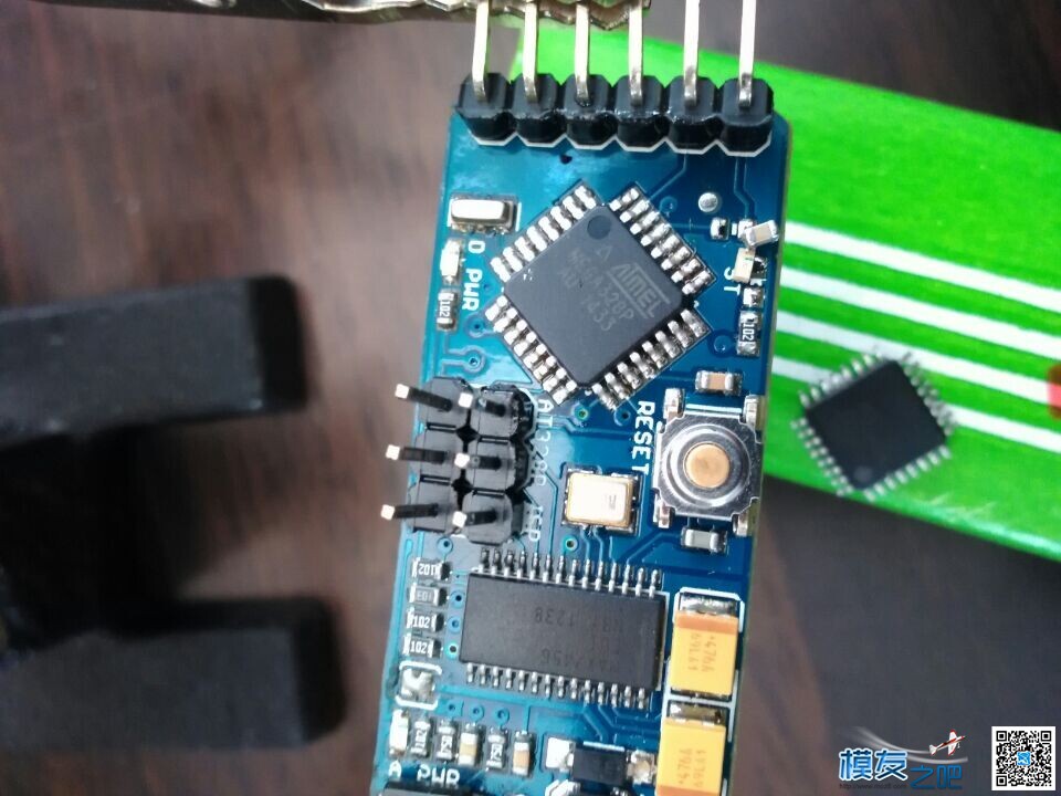

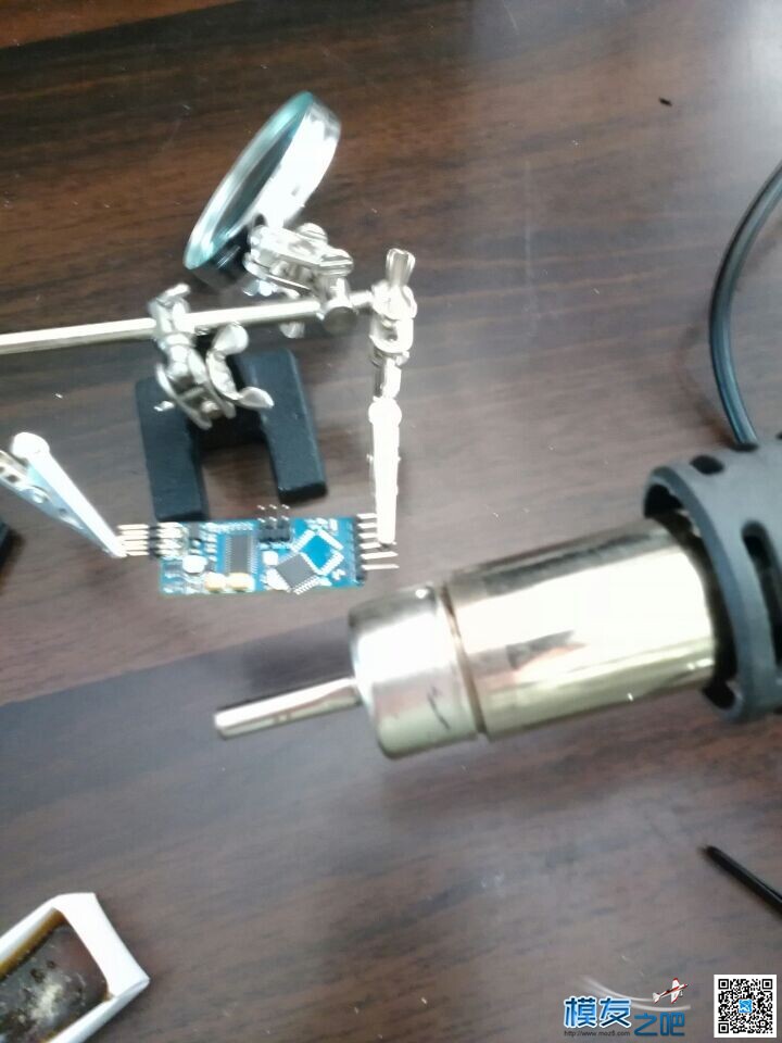

拆芯片利器,风枪必备,拆的时候注意沿着芯片各焊角四周转圈吹,先快后慢,尽量保证受热均匀。
给OSD换328芯片 OSD,lm358p芯片应用 作者:方恨少 4198
拆下来啦哦
给OSD换328芯片 OSD,lm358p芯片应用 作者:方恨少 5235
换上好的芯片

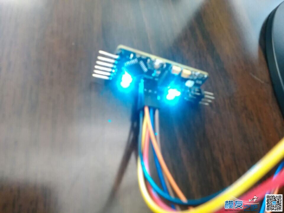

冷却后再上电,不错,各个信号灯全亮
给OSD换328芯片 OSD,lm358p芯片应用 作者:方恨少 2330

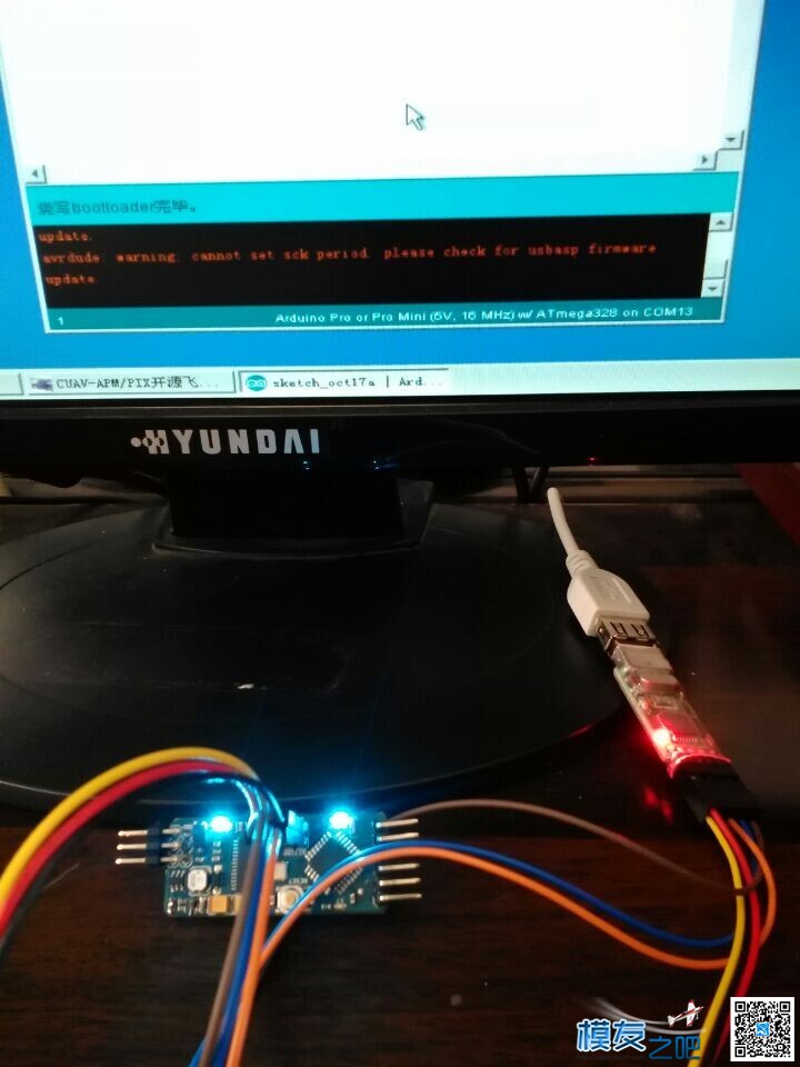

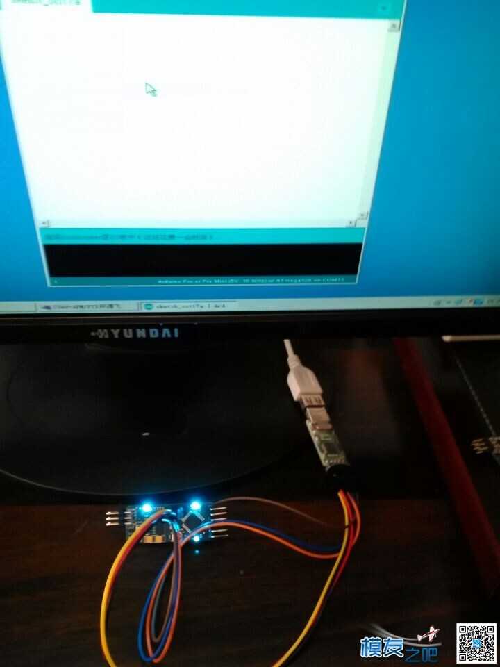

烧写Bootloader,
给OSD换328芯片 OSD,lm358p芯片应用 作者:方恨少 6483
过程中
给OSD换328芯片 OSD,lm358p芯片应用 作者:方恨少 6482
烧写完成
给OSD换328芯片 OSD,lm358p芯片应用 作者:方恨少 6683
