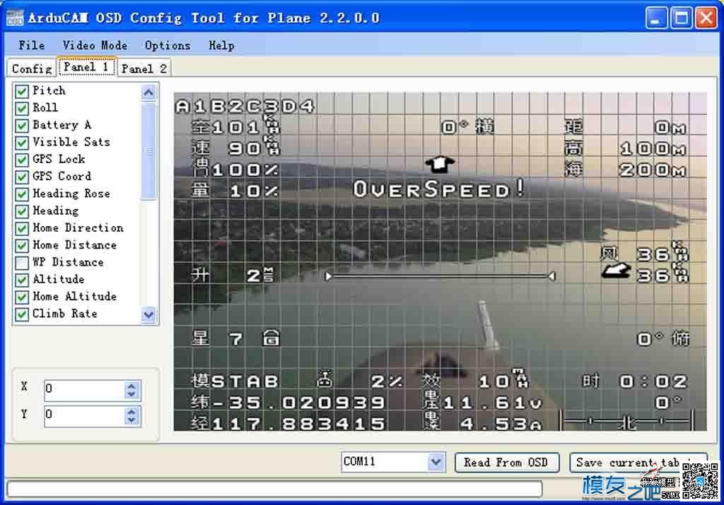

近来看到模友们要求把APM也搞成中文,今晚抽空为APM也编了一下中文字体。
注意,该中文字体只对2.2固件有效,
新手课堂 让APMOSD2.2版固件显示中文字体 固定翼,固件,APM,OSD,中文字 作者:泡泡 6565
新手课堂 让APMOSD2.2版固件显示中文字体 固定翼,固件,APM,OSD,中文字 作者:泡泡 5752
新手课堂 让APMOSD2.2版固件显示中文字体 固定翼,固件,APM,OSD,中文字 作者:泡泡 5819
软件及字库下载:
新手课堂 让APMOSD2.2版固件显示中文字体 固定翼,固件,APM,OSD,中文字 作者:泡泡 1146 MinimOSD 2.2 打包.rar (443.5 KB, 下载次数: 4287)
2.2固定翼固件:
新手课堂 让APMOSD2.2版固件显示中文字体 固定翼,固件,APM,OSD,中文字 作者:泡泡 5862 MinimOSD Extra Plane 2.2.rar (27.65 KB, 下载次数: 457)

请教下,
是这款MINIOSD效果好,还是穷人OSD效果好?
这个OSD是APM专用的,不能单独使用, 穷人OSD是独立的,可以单独使用。  详情 回复 发表于 2015-3-18 16:49

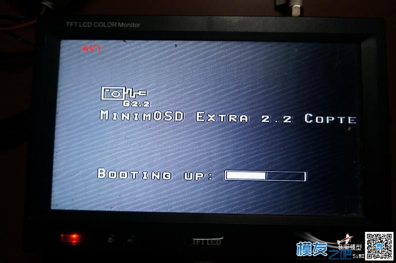

泡泡老师,我按您的教程,原版2.4刷回2.2然后刷字库,但反复折腾都显示英文,且飞行状态不会跟着飞控变化,我的飞控是APM2.8固件版本是3.15请指教。
发表于 2015-3-28 10:53:39 | 显示全部楼层
用过,感觉osd界面顿时高大上
发表于 2015-3-29 16:54:31 | 显示全部楼层
泡泡老师,在更新2.2固件成功后,在更新字体时出现’Error loadering font mode,No data' 这是什么情况,是不是字体没有下载进去
错误loadering字体模式,无数据 没写进去  详情 回复 发表于 2015-3-31 13:19

刷了,好用。就是飞行模式的定点模式显示不了,什么问题?用的是修正的那个字库
 楼主| 发表于 2015-4-24 00:00:22 | 显示全部楼层
定点模式显示是固件之后才发明出来的,当然不会显示。
