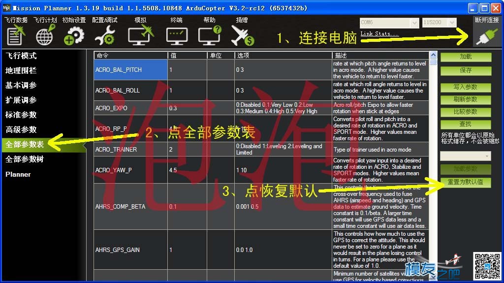

泡泡老师,我刷了四轴固件后,在终端连接后显示乱码,也无法清除ERASE
3.2固件开始,不能用终端方法恢复默认 想恢复默认很简单 [attachimg]86426[/attachimg]  详情 回复 发表于 2015-5-25 11:42
 楼主| 发表于 2015-5-25 11:42:38 | 显示全部楼层
3.2固件开始,不能用终端方法恢复默认
想恢复默认很简单
新手课堂,Mini APM飞控的使用方法,  作者:泡泡 9872
