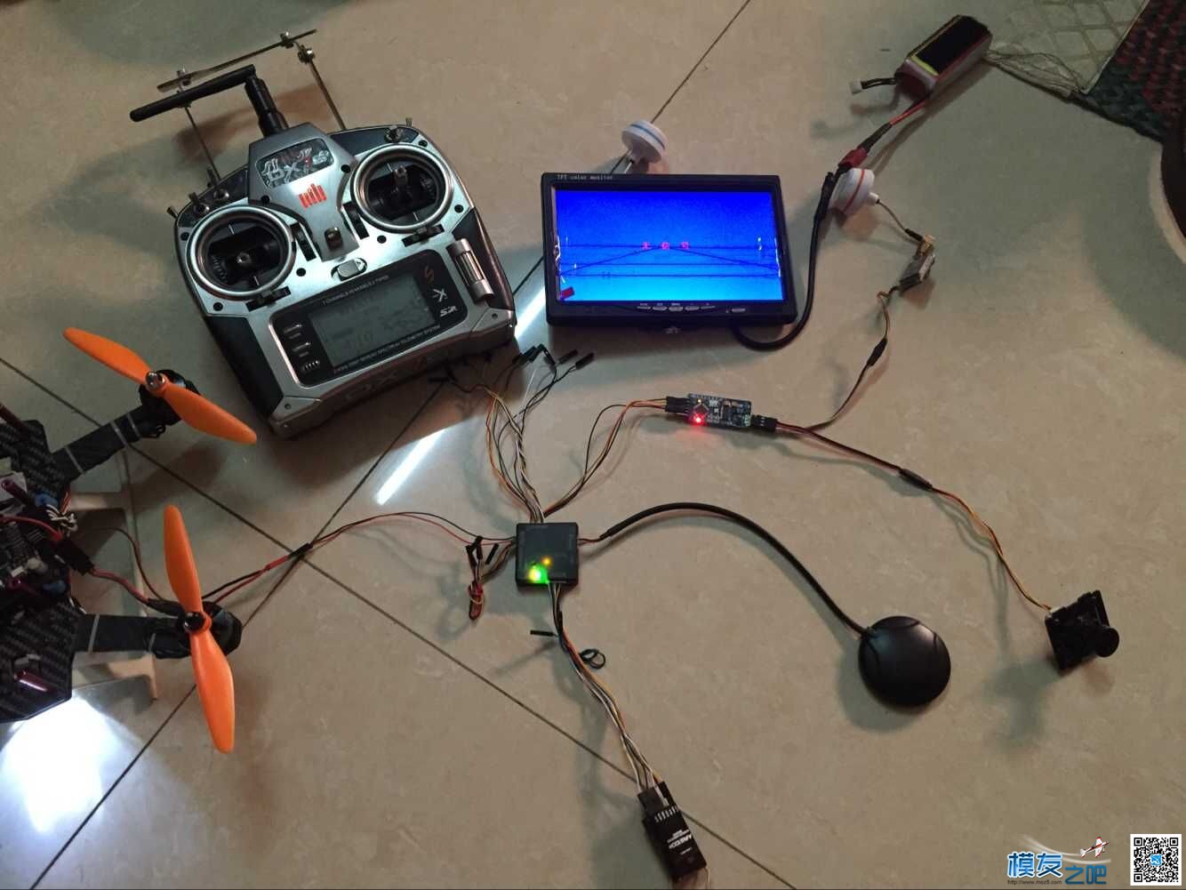

老师,能否加你QQ教教我怎么装mini apm,我搞了几天都搞不过来,按你教程接线,图传没反应。我是想装在穿越250上面的。我的qq11277332

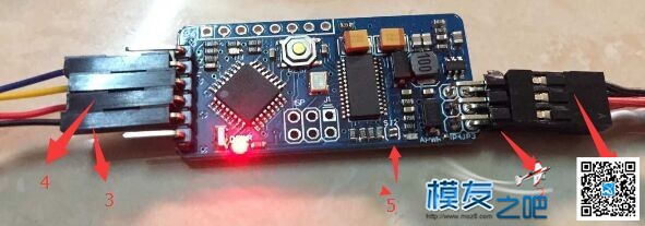

发表于 2015-8-6 19:11:31 | 显示全部楼层
老师帮我看看错在什么地方?供电是5v的bec供电 新手课堂,Mini APM飞控的使用方法,  作者:波子角 9884 新手课堂,Mini APM飞控的使用方法,  作者:波子角 13
你只给APM和OSD半边供电,却没给发射机供电,当然没信号了。  详情 回复 发表于 2015-8-7 01:14
 楼主| 发表于 2015-8-7 01:14:58 | 显示全部楼层

泡泡老师你好:
          图上的1是摄像头,2是发射,摄像头和发射单独使用的时候要用12v供电,现在想问:图上的插线是不是还要分别在1和2插头的正、负极各引一条线出来并联接上12v的电源?如果是的话那么图上的3和4插头要插上去还是不插上去?图中的3要短接吗?谢谢!老师!
你这个OSD上的JP没短接,必须二边供电。 右边12V是从发射机过来的,电池接发射机,发射机三根线接OSD  详情 回复 发表于 2015-8-8 00:46
 楼主| 发表于 2015-8-8 00:46:36 | 显示全部楼层
波子角 发表于 2015-8-7 16:17
泡泡老师你好:
          图上的1是摄像头,2是发射,摄像头和发射单独使用的时候要用12v供电,现在想 ...
