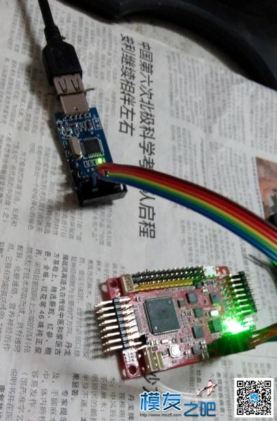

PP老师,您好!我入手APM没多久呀。我按你的教程,可以说是很仔细地按教程做,第一步过去了,烧写2560成功了,接着第2步,当然,我焊接好了32U2的ISP口,接上USBASB,打开软件写,但是就是出现错误:进入编程模式错误,请检查编程器与目标板的连线是否正确……我肯定没任何错误的,因为2560一样地接线和操作都成功了呀?十分诚意地请教这个问题是否有可解决的办法,先谢谢!!
新手课堂,如何给修复或空板APM烧写 BOOTloader APM,为什么叫烧写,stm8烧写 作者:dwgdwg13 6291
如果是新换32U2,不是晶体坏了,就是32U2没焊接好。  详情 回复 发表于 2015-6-25 23:31
发表于 2015-6-25 20:11:26 | 显示全部楼层
是这样连接的,刷不了32U2,板子USB接口接入电脑没任何反应。
新手课堂,如何给修复或空板APM烧写 BOOTloader APM,为什么叫烧写,stm8烧写 作者:dwgdwg13 1727

 楼主| 发表于 2015-6-25 23:31:57 | 显示全部楼层
dwgdwg13 发表于 2015-6-25 20:02
PP老师,您好!我入手APM没多久呀。我按你的教程,可以说是很仔细地按教程做,第一步过去了,烧写2560成功 ...
发表于 2015-6-26 14:45:49 | 显示全部楼层
哦,是原来就正常的,就是试着想全部重刷一次然后出现的问题。有不有可能是我最先在没焊接好32U2时,就通过USBASP重刷时因接触不好导致32U2烧掉呀?因为我通电时发现一个问题,通电一段时间后,2560有点温热但32U2是冷的,电压正常。
重新吹焊32U2,还是不行,只能更换了。  详情 回复 发表于 2015-6-26 16:47
 楼主| 发表于 2015-6-26 16:47:53 | 显示全部楼层
dwgdwg13 发表于 2015-6-26 14:45
哦,是原来就正常的,就是试着想全部重刷一次然后出现的问题。有不有可能是我最先在没焊接好32U2时,就通过 ...
