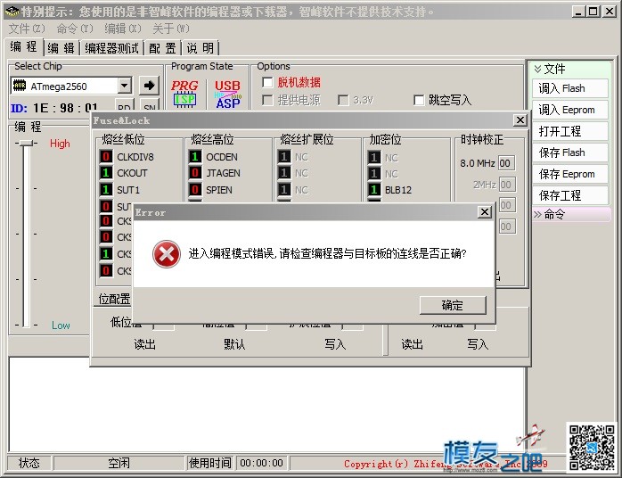

发表于 2016-7-3 12:45:11 | 显示全部楼层
泡泡老师,我的线接对了,但显示连接不正确,是什么问题啊?
新手课堂,如何给修复或空板APM烧写 BOOTloader  作者:秀洲阿弟 6874
发表于 2016-7-3 12:47:59 | 显示全部楼层
泡泡老师,APM的接线对了几遍正确,但连接不上,是什么问题啊?
新手课堂,如何给修复或空板APM烧写 BOOTloader  作者:秀洲阿弟 5565
 楼主| 发表于 2016-7-3 22:51:13 | 显示全部楼层
晶振不工作或2560坏了
发表于 2016-7-4 12:33:48 | 显示全部楼层
ZWDXBB 发表于 2016-7-3 22:51 新手课堂,如何给修复或空板APM烧写 BOOTloader  作者:秀洲阿弟 4979
晶振不工作或2560坏了
如果这两种种都有问题,是不是会连不上地面站,无法设置并起飞啊
 楼主| 发表于 2016-7-4 23:19:42 | 显示全部楼层
这两种都有问题,单片机都不工作,那谈的上连接地面站,
至于连不上地面站,有很多方面的问题,这二只是其中的一部份。
