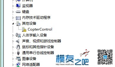

为什么认不出驱动了,装过CC3D的软件了。安装遇到问题了。。插拔了几次USB好像还是没用呀~~求解,泡泡老师。。。。。。。。
新手课堂,CC3D飞控的入门使用方法。  作者:伊人贸易 1988
用驱动精灵,盾看能否装上驱动。  详情 回复 发表于 2015-1-12 08:32

伊人贸易 发表于 2015-1-12 01:30
为什么认不出驱动了,装过CC3D的软件了。安装遇到问题了。。插拔了几次USB好像还是没用呀~~求解,泡泡老师 ...
用驱动精灵,盾看能否装上驱动。

发表于 2015-1-12 15:22:56 | 显示全部楼层
ZWDXBB 发表于 2015-1-12 08:32
用驱动精灵,盾看能否装上驱动。
我是WIN7系统,32位,,用驱动精灵装过了,但是还是失败~~~~~~~~~还有什么办法可行吗??????
不知道你装的是不是原版或纯净版WIN7系统,最彻底的办法就是装原版WIN7系统。  详情 回复 发表于 2015-1-12 20:25
 楼主| 发表于 2015-1-12 20:25:23 | 显示全部楼层
伊人贸易 发表于 2015-1-12 15:22
我是WIN7系统,32位,,用驱动精灵装过了,但是还是失败~~~~~~~~~还有什么办法可行吗?????? ...
发表于 2015-1-13 00:58:48 | 显示全部楼层
ZWDXBB 发表于 2015-1-12 20:25
不知道你装的是不是原版或纯净版WIN7系统,最彻底的办法就是装原版WIN7系统。 ...
问题解决了。。。。。。。开机F8进入后,选择禁用标签协议~~系统设置问题~
然后就可以认出COM了。谢谢您
