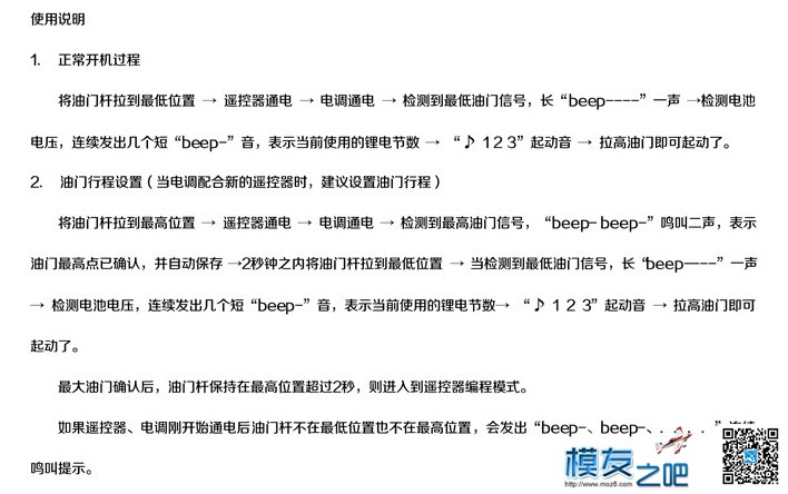

根据老师的教程之后,目前到了遥控器调教的开关那里一直就在开关,还有就是我用银燕12A的电调,首次使用,油门该怎么设置,遥控是WFT07,搞晕了,第一次玩四轴,麻烦老师了
第五通道线接了没? 银燕电调油门行程设置的方法如图: [attachimg]79525[/attachimg]  详情 回复 发表于 2015-4-11 00:22

四轴之鸟 发表于 2015-4-10 23:06
根据老师的教程之后,目前到了遥控器调教的开关那里一直就在开关,还有就是我用银燕12A的电调,首次使用,油门 ...
第五通道线接了没?
银燕电调油门行程设置的方法如图:

发表于 2015-4-11 00:34:11 | 显示全部楼层
老师,我的机子现在一通电就是123,然后是"都都都",再然后就是一声"都".更奇怪的是油门正反竟然错乱了,就等于说油门打到最低是等于是右手边,推到最右边确实油门最高,遥控器正方设置没有问题,因为我有另外一台一样的250,也是一样的飞控,一样的接收器.一切都正常,就是这个新的怎么设置都是反的,在软件里面也是反的.看您的教程调教遥控器跟不上节奏.不知道老师清楚我的问题吗?现在油门有了,对于说方向不对,变成左边是油门最低,右边是最高...麻烦教导下,谢谢.
校准遥控器那一步可能做错了  详情 回复 发表于 2015-4-11 13:06

 楼主| 发表于 2015-4-11 13:06:00 | 显示全部楼层
四轴之鸟 发表于 2015-4-11 00:34
老师,我的机子现在一通电就是123,然后是"都都都",再然后就是一声"都".更奇怪的是油门正反竟然错乱了,就等于 ...
校准遥控器那一步可能做错了
