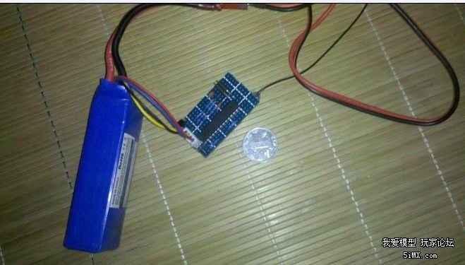

前段时间看见有位模友做了个无线电显,感觉挺有趣,本来打算买套成品的,顺便把资料要来看看,结果资料也要价100,表示买不起,呵呵。于是打算自力更生,自己做一个,花了一个星期学了一下AVR,然后在网上找了点零星的资料,经过2个星期左右 终于做出来了,其实都是晚上下班做的,呵呵,先将全部资料与广大模友共享,包括源代码,造福广大动手能力强的模友。当然欢迎模友改写代码,代码有部分是参考网上的资料,还有很多不足。呵呵。 代码中已经含有GPS,只是我的GPS模块还没有焊接到接受上,目前支持3S,模友可以根据自己需求,修改。原理图是proteus 画的方便模拟,不过图中没接315模块,还有部分内容没画,比如电源部分。--------------------------------------
忘了介绍下功能了,目前接受部分,显示总电压,然后是每个cell的电压,右边一栏是可用GPS卫星数量,高度(海拔高度),和速度(km/h).如果要显示其他GPS参数 可以自己修改代码。当总电压<11.4v 蜂鸣器报警。M8时钟频率全部选8MHZ,可通过熔丝位设置,315M我买的6块钱一对,没天线的,据说用39cm导线即可,我试了下效果不错。总成本差不多50块钱(315M 6块+电阻电容等 10块+M8 15块+5110屏15块),当然这个不算GPS接收模块。
总结一下做的过程,其实无非就是1%精度电阻分压,这个比较简单,关键是传输协议我搞了很久,现在数据部分每次只传输7个字节含一字节CRC,用的是曼彻斯特编码,我测了一下误码率很低,还不错。其实我的工作不是程序猿,也不是搞硬件的,这个只是业余爱好。哈哈,所以应该还有很多改进之处,希望高手能够改进,造福广大模友。呵呵。
