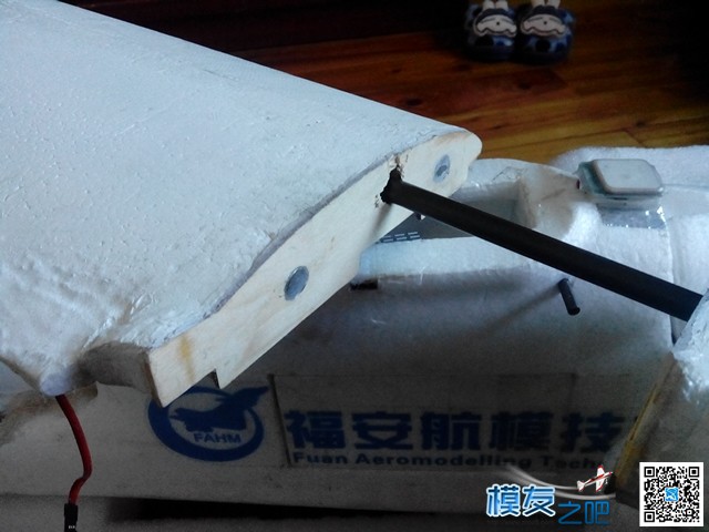

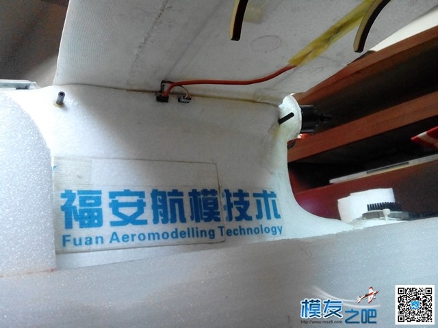

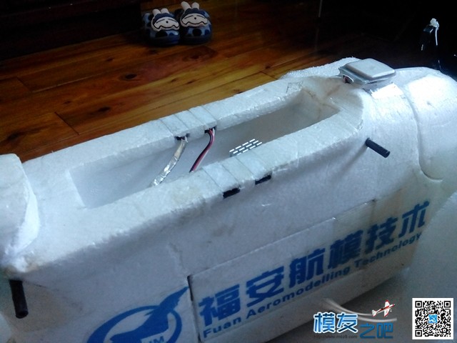

天行者 众所周知 好机
可是每次要插好机翼的舵机线再塞入机身然后再用橡皮筋绑机翼比较麻烦
简单改动下 吧机身接口安装到侧面  机翼对接面装两个磁铁 这样可以直接对接机翼后安装到机身上 然后慢慢插舵机线 个人是觉得比较方便
仅供参考

最好把线整理一下,在空中什么事情都会发生!
 楼主| 发表于 2014-12-19 01:08:49 | 显示全部楼层
国^宇 发表于 2014-12-19 01:05 天行者机翼改快捷对接 舵机,阿纳金·天行者 作者:xiaoyer 9508
嗯是的
