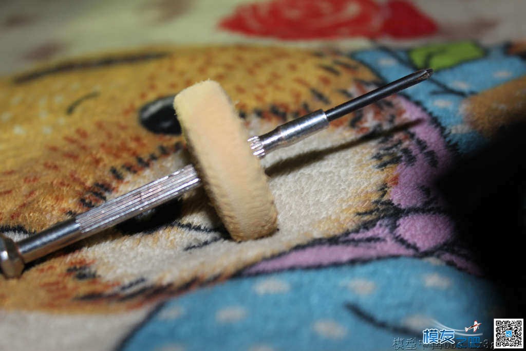

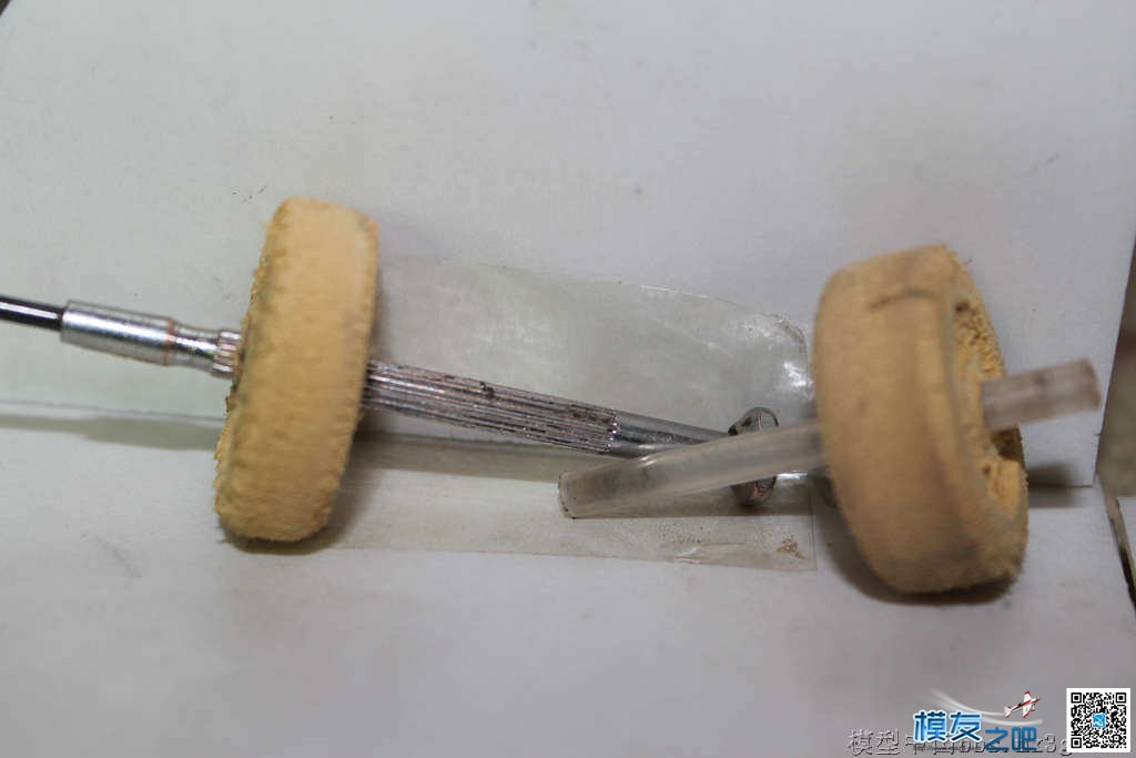

昨日看到某帖子相关回复说旧拖鞋能做轮子!今日特意找了一只旧拖鞋拿来做实验,真的发现材质耐磨又有硬度且富有弹性!比KT轮子强上不少!家里是做机械配件的,冲床冲了几个圆片,发现很厚,器件下来后上宽下窄,又不好看,想想自己没有热切割,没办法弄 啊!
   心想要是能用车床那样做会很好,可是也没有,自己以前用电钻固定蜡烛削过物件(纯属娱乐),也挺好用,就在拖鞋圆片上找了一个中心点,钻了孔,插上一圆珠笔笔芯,然后固定在钻头上,开动用小刀蹭在边缘,唉!不好用,想想用砂纸能打磨kt板,拖鞋泡沫也不再话下!话不多说,图鉴分晓…………
