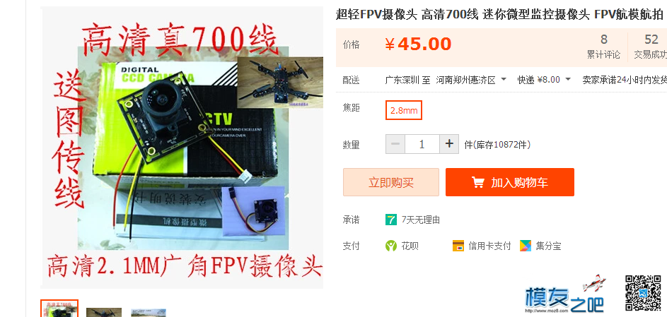

摄像头很重要,买到垃圾的摄像头你会被色差,黑白,过曝,模糊,清晰度低困扰!
经过经手了五六个摄像头以后,终于我确定了一个良心700线摄像头:
无外壳,真丶700线!(如图4)
优点:真特么清晰!还便宜
缺点:无外壳 小心静电烧坏板子

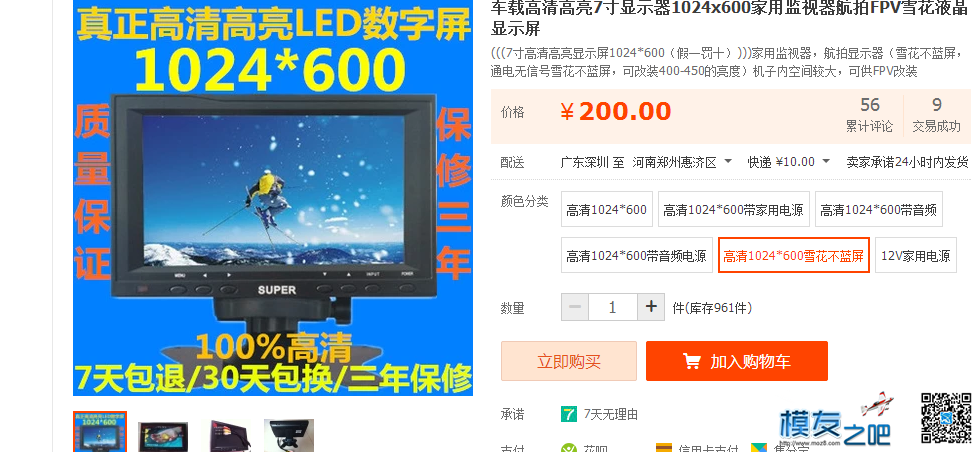

显示屏:如果预算紧张可以选择4.3寸屏幕(50元)或7寸蓝屏液晶屏。(100-120元)缺点:亮度低!  没什么亮点,能用即可(如图五)
推荐上个7寸雪花+高亮显示屏(显示屏是很实用的东西 FPV和航拍,后续升级都能一直用!所以建议话二百块买个亮度高+清晰的数字屏!最关键是非蓝屏,是雪花屏!
(如图六)
科普:雪花屏与蓝屏的区别!液晶屏分为雪花屏和蓝屏,极力推荐雪花屏!因为:
蓝屏在图传信号丢失时会蓝屏,当信号恢复时会有1-3秒延迟!这在FPV和航拍飞行中是极其不利的!一旦蓝屏,有可能信号恢复时,因为蓝屏的延迟,四轴已炸,或者是这个航拍镜头报废得重新来飞!
雪花屏则是:当图传信号弱或出现中断时,屏幕出现雪花,一旦信号恢复立即显示!无任何延迟且在信号弱时还能看个大概,不像蓝屏显示器,信号弱时直接变蓝脸了!

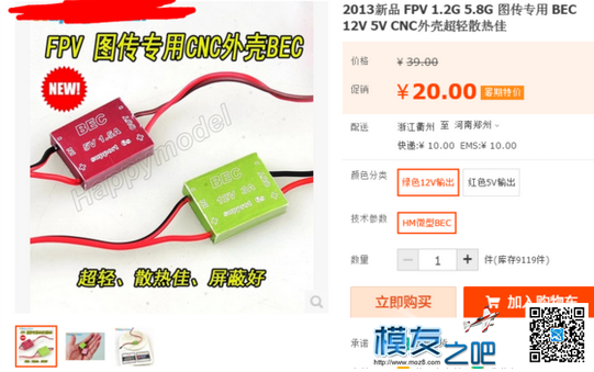

最后一个FPV配件:12V稳压(推荐买:cnc金属外壳那个,金属外壳全包裹利于散热并且干扰小相当于一个屏蔽壳,降低开关稳压产生的电磁噪音!)如图七

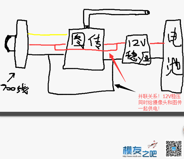

OK,说完了FPV需要哪些材料,我用一张图来演示下接线吧。欢迎吧友们跟帖补充或建议哈! 如图八
摄像头会有三根线:黑线(GHN)红线(12V)黄线(视频信号线)
把这三根线依次插入图传上对应的接口!(切勿插错 插错就烧)
地面端:把显示屏供电(3S电池即可7-12VDC电源均可)然后连接接收机RC805(12V供电)把接收机的信号线跟显示屏黄线接口连接,然后按住开关开机,短按调节频率。
200MW 创新科 5.8G图传默认频点为8 RC805接收机上短按调频LED显示为8就OK了

好贴子,继续关注并学习中。想问一下楼主,那个良心700线摄像头是CCD还是CMOS的,逆光效果如何,我现在的CCD对光图像能暗一些,也取消逆光补偿了还是不行,链接能方便给一下吗?
