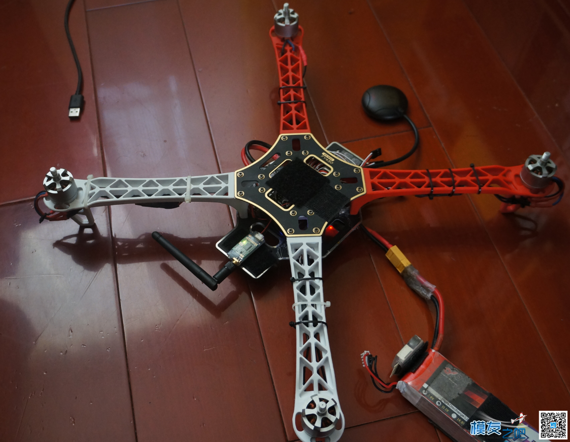

OK 配件都准备好了 万事俱备只欠安装了!
机架跟电调怎么安装 怎么焊接呢?来!看一段视频: 秘方一:机壁下方有个U形凹槽,我们正好可以把电调多余的线材盘到机壁下方。从入门到精通 七百元到万元级多旋翼教程指南 七精品帖合... 多旋翼,多轴,陆陆续续,一转眼,时间里 作者:返璞归真-东明 1238 很巧妙有没有?这也是我想说的,布线美观科学,不但降低了干扰,心理上还能获得成就感和愉悦!玩模型不就图一高兴嘛!(看图一目了然)
秘方二:电调信号线请手工拧成麻花,双绞线,麻花线,可有效消除干扰,降低信号在铜线内传输所产生的串扰,令飞行更加稳定。(乐天20A标配双绞线)
组装完机架和焊接完电调后,开始装电机和浆:
你会发现 四颗电机 有两颗电机轴上有个小凹点,有凹点的 对应接线图 装3。4位置 无凹点的装1。2位置(看图一目了然)

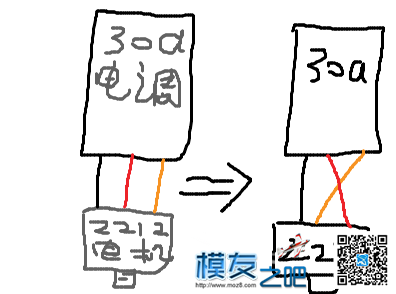

如果马达转向不正确,只需调换连接电调的三根线中的任意两条即可。
如果马达转向错误(本应正转的电机反转了),只需调整三根线中任意两根线的顺序就行了!如图所示:从入门到精通 七百元到万元级多旋翼教程指南 七精品帖合... 多旋翼,多轴,陆陆续续,一转眼,时间里 作者:返璞归真-东明 9944
黑 红 橙 代表三根线 如果转向错误 就交叉其中任意两根(看手绘图一目了然!)
浆的安装:自紧浆 不存在错浆一说 装错不可能旋紧 很好区分
飞控的安装:飞控外壳上有个小箭头,GPS上也有,把箭头对着机头朝向方向安装!越正越好!切勿装反。
飞控的接线:呃 ······看我上传的图吧,很清晰,详细。有不会的下面跟帖或QQ留言询问。
飞控的调试:请先移步泡泡实验室,看一遍泡泡老师所有的APM教学视频,然后完成各种校准:磁罗盘 加速度计 遥控等校准以及设置好自己习惯和喜欢的飞行模式。刷入我为2212+450量身定制调试的PID参数,即可爽飞。
如有遗漏,欢迎跟帖讨论,补充,交流,批评。

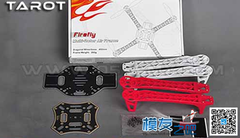

开篇:新手如果是0基础,想入门多旋翼,那么可以用700元或1200元的配置入门。
下面开讲配置:(最经济 便宜的入门套装
机架:飞越450机架(强度与做工优良且价格便宜)
动力:2212自紧精灵款电机(亲测效率高 最重要的是:硬挂摄像机无果冻 震动小!)
浆:希嘉9444自紧浆20元(两对儿 自紧可快拆 从此抛弃子弹头不松动射浆 )
电调:乐天20A长线款(不要图省钱去买杂牌电调 危险!易烧 一烧立炸)

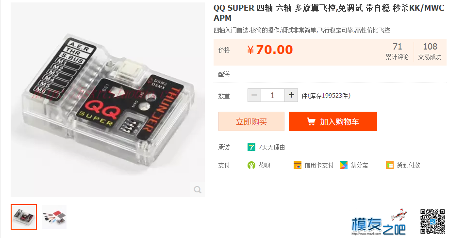

飞控:QQ飞控(自动稳定 配2212+450机架 无需调试感度 接好线即可稳飞 )
电池:达普3S 2200 20C (建议不要图便宜十几块二十块的去买杂牌电池!)
遥控:福斯FS-I6(手感好 发射制式好 )
5VBEC:给QQ飞控和接收机供电 15-20元 记得买带磁环的!

缺点:QQ飞控仅有自稳定功能!无自动返航 定点 定高等功能!新手易迷失方向感,造成越飞越远,最后飞丢等悲剧情况。建议,先低空练习,切勿大油门,大舵量远距离飞行!

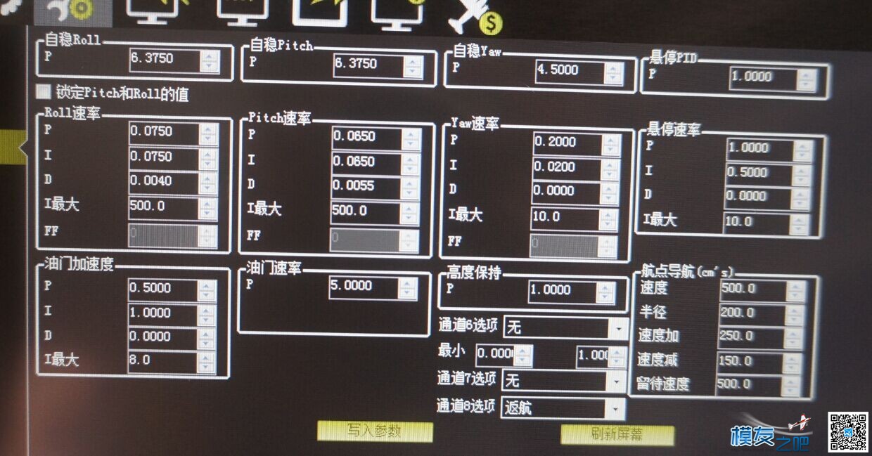

午饭前更一更:
更新:为APM飞控量身定制的PID参数:
(起飞重量在900-1200克 配备九寸浆的 四轴均通用!)
PID如下附图一:
另外:一定要注意校准罗盘时,选择手动180°不然会炸!切记切记
罗盘校准附图二:
