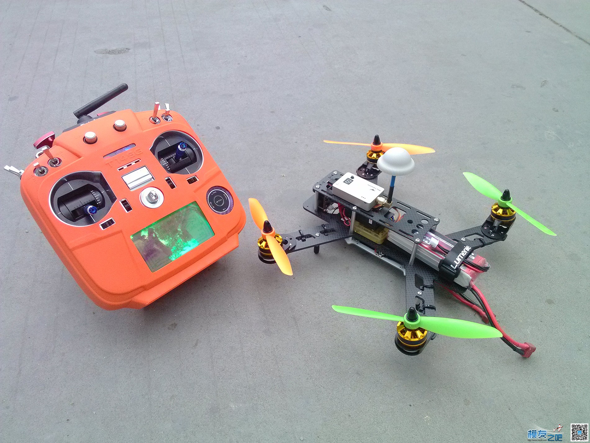

好高大上的感觉!  求配置?
2204电机,10A电调 cc3d飞控  详情 回复 发表于 2015-4-5 11:58

干净整洁,电调是窄版管藏是的?

挺帅,但是作为同样玩穿越的有必要唠叨一下,除非你技术特好不炸机,否则图传和天线这样固定,你就等着断天 ...

图传天线尽量低,高出机身部分越少越好,偶们的蘑菇都是软线,多次炸机以后都会出现外皮破损甚至是疲劳折 ...

看到评论才发现。。。机壁和中心板是一体的?加入炸鸡 机壁折了 那只能全换了
不是的啊  详情 回复 发表于 2015-4-6 19:25
 楼主| 发表于 2015-4-6 19:25:17 | 显示全部楼层
天羽伏魔李帅 发表于 2015-4-6 11:43
看到评论才发现。。。机壁和中心板是一体的?加入炸鸡 机壁折了 那只能全换了 ...
不是的啊
