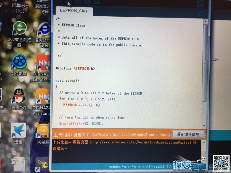

发表于 2017-9-22 00:38:12 | 显示全部楼层
泡泡老师为什么我刷到这里过不去了
新手课堂,NAZE32飞控使用方法,7月1日更新,上传第10课  作者:一笑而过 8879
发表于 2017-9-22 00:38:59 | 显示全部楼层
就变这样了
新手课堂,NAZE32飞控使用方法,7月1日更新,上传第10课  作者:一笑而过 5010

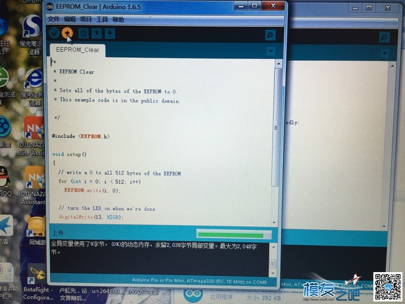

发表于 2017-9-22 15:15:14 | 显示全部楼层
急啊!换了刷机板个软件版本也不行??
新手课堂,NAZE32飞控使用方法,7月1日更新,上传第10课  作者:一笑而过 5565
新手课堂,NAZE32飞控使用方法,7月1日更新,上传第10课  作者:一笑而过 5856
新手课堂,NAZE32飞控使用方法,7月1日更新,上传第10课  作者:一笑而过 8604
新手课堂,NAZE32飞控使用方法,7月1日更新,上传第10课  作者:一笑而过 3858

 楼主| 发表于 2017-9-25 14:24:58 | 显示全部楼层
一笑而过 发表于 2017-9-22 15:15
急啊!换了刷机板个软件版本也不行??
OSD,改刷APM MINIOSD固件,检查是否正常。

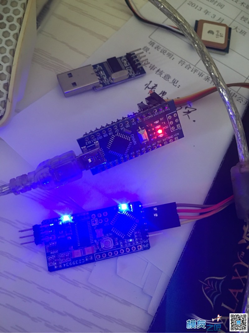

发表于 2017-9-26 19:35:07 | 显示全部楼层
泡泡 发表于 2017-9-25 14:24 新手课堂,NAZE32飞控使用方法,7月1日更新,上传第10课  作者:一笑而过 2299
会不会是我的刷机线有问题。我就链接4根线。5v   Tx   Rx    Gnd
 楼主| 发表于 2017-9-27 08:39:27 | 显示全部楼层
刷机时,二边的RX TX要交叉对接。
刷机板检查方法,把刷机板的RX TX 短接,用串口测试程序检查。
发表于 2017-9-27 19:54:14 | 显示全部楼层
泡泡 发表于 2017-9-27 08:39 新手课堂,NAZE32飞控使用方法,7月1日更新,上传第10课  作者:一笑而过 9266
刷机时,二边的RX TX要交叉对接。
刷机板检查方法,把刷机板的RX TX 短接,用串口测试程序检查。 ...
谢谢了!已经买到新的刷机板!刷好能用了
