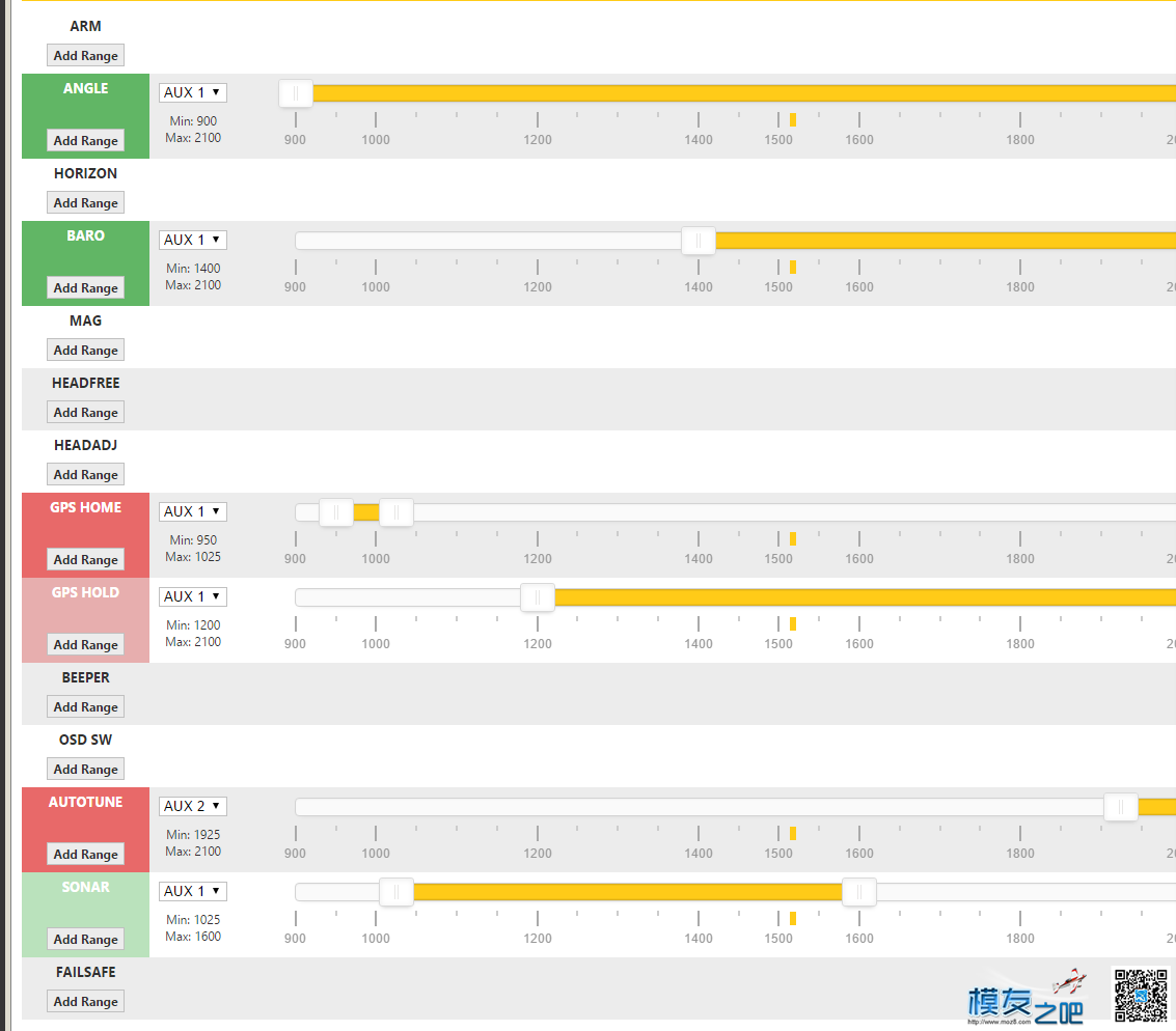

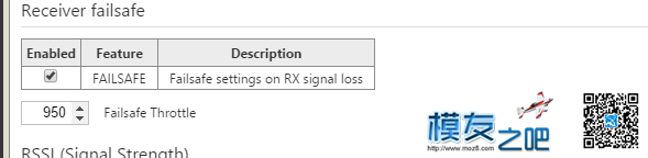

发表于 2015-11-9 15:07:16 | 显示全部楼层
泡泡老师你好。谢谢你发的教程。按照你的教程安装好马上能飞了,但是我有几个问题,板是完整功能的有定高有磁力有超有gps。1,失控  2,gps返航 3,定高,4,pid速率
1,失控。我设置了油门失控在950,遥控设置了关控油门掉900 新手课堂,NAZE32飞控使用方法,7月1日更新,上传第10课  作者:466315261 5513 ,在室内试了下,直接掉地上,机身都弯了。请问泡泡老师:失控能自动返航和降落,或者自动降落吗?
2,gps返航。请问gps返航会自动降落吗?然后激发了gps返航能打模式取消吗,会不会像pix那样,触发了gps返航,没法取消
3,定高。我的遥控是油门自动回中控,第一次试飞的时候
新手课堂,NAZE32飞控使用方法,7月1日更新,上传第10课  作者:466315261 4225 ,把自稳,气压定高,超声波定高,都开了(gps没信号),油门回中,飞机一直往上飞(之前玩的是pix习惯了放手飞),我把定高打了只开超声波定高情况好了些,但是会慢慢向上飞,我用遥控微调,调了下才定了下来。
请问泡泡老师:哪里出问题了,不能放手飞吗?
4.pid速率。以为第一次飞的时候没调pid,就能飞的很稳我就没弄pid,但是速率太高,我稍微一动控飞机都做出很大的动作,稍微推一点点油门飞机飞老高了,下拉一点点马上掉下来了。
请问泡泡老师:是哪里出问了,怎么调速率(英文太差,不会看pid页面,一直都是用自动调参)
附上自己飞控的调试文件,泡泡老师看看那里出问题
然后附带问题,
我打开了电池检测电压也正确。我的电池是4s,但是不会设置低压警告,请问怎么调,电压低于设定值会返航或者自动降落吗?
osd问题:osd已经刷了mwosd显示的电池电压不正确,请问怎么调。
PS:我自己调超声波的时候已经把超声波固定在机身了,拿高机身指向天花,发觉一直没信号,最后发现只要机身大于45度超声波就会无效,调试的时候模友自己注意下
cleanflight_backup_11.9.2015.15.5.zip
1.26 KB, 下载次数: 8, 下载积分: 牛币 -10
自己飞控的设置
