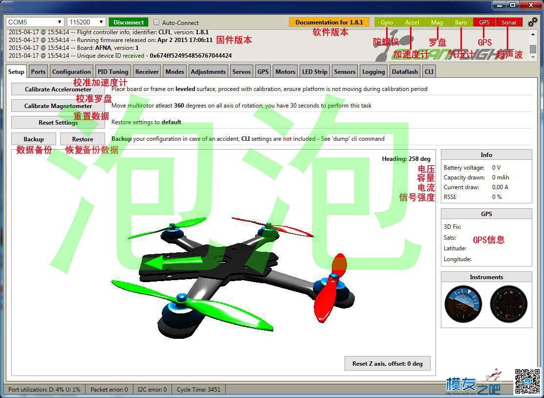

第一课:飞控的组成、调参软件的安装及固件的升级。

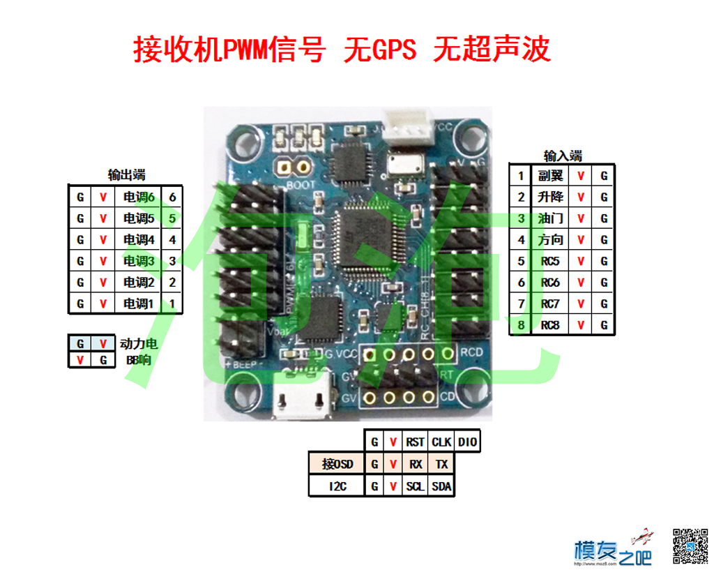

第三课:主控的安装,PWM方式下的线路连接

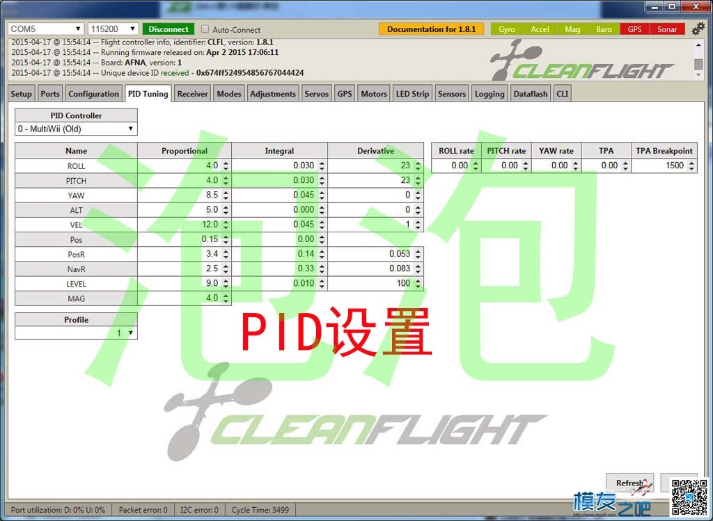

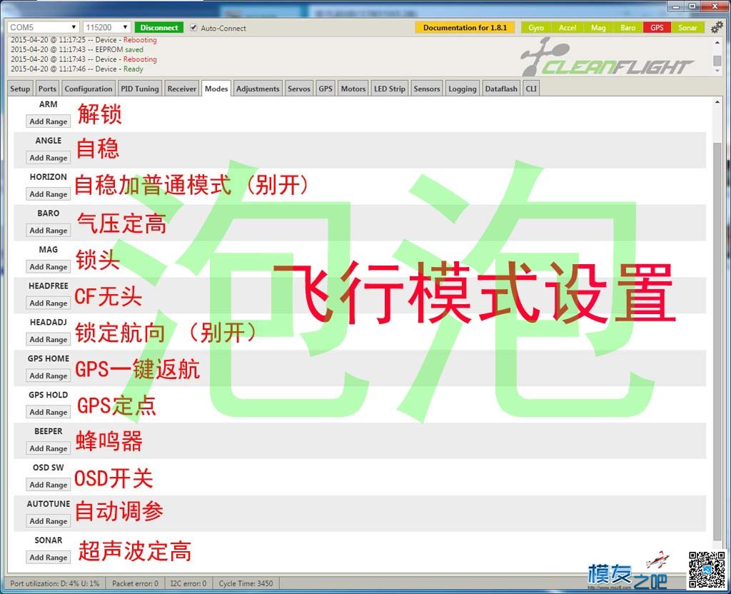

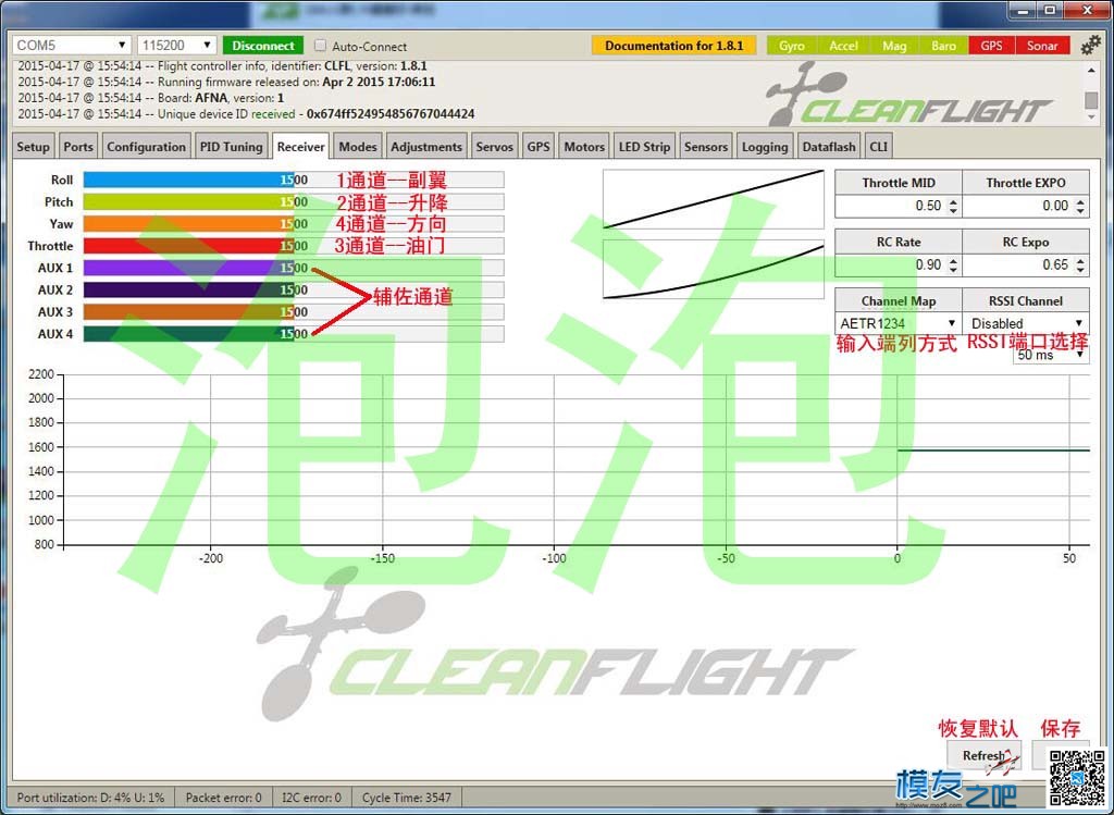

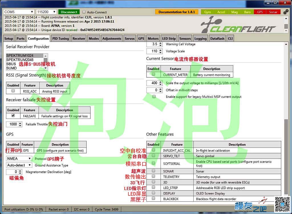

 楼主| 发表于 2015-4-23 00:25:21 | 显示全部楼层
新手课堂,NAZE32飞控使用方法,7月1日更新,上传第10课 飞控,固件,GPS,AI,OSD 作者:泡泡 1601
新手课堂,NAZE32飞控使用方法,7月1日更新,上传第10课 飞控,固件,GPS,AI,OSD 作者:泡泡 6884
新手课堂,NAZE32飞控使用方法,7月1日更新,上传第10课 飞控,固件,GPS,AI,OSD 作者:泡泡 3980

发表于 2015-5-6 21:09:18 | 显示全部楼层
能不能做个接蜂鸣器的教程!手上无源蜂鸣器不知道怎么接! 看教程好像动力电的正负接到飞控!  但是担心接错烧飞控!
课程里不是讲过吗,必须使用有源蜂鸣器,连接方法课程里也讲到过的,你没看到? 你也可以看14楼的图片呀,BB响就是蜂鸣器 动力电直接接飞控的电池检测端口,千万别接错了,  详情 回复 发表于 2015-5-6 22:50
 楼主| 发表于 2015-5-6 22:50:20 | 显示全部楼层
dil5rap 发表于 2015-5-6 21:09
能不能做个接蜂鸣器的教程!手上无源蜂鸣器不知道怎么接! 看教程好像动力电的正负接到飞控!  但是担心接 ...
