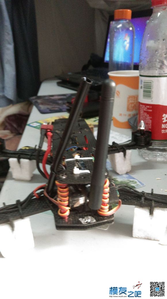

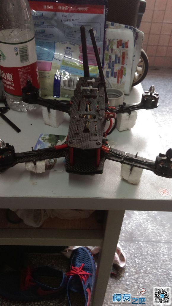

收到快递过后首先就是装机了,这i个可以借鉴本吧的一些装机贴。可以提的是装机的时候慢工出细活。
1、第一次装电机就装反了并且射了一次桨,我用的是银燕2204,左上和右下应该是黑色头。
2、电调放在机臂上方,炸机的时候就把电调的一根线划伤了。
3、原装的脚架真的太硬太硬,建议像我这样用泡沫,再打热熔胶。
4、有天去喝奶茶的时候多拿了一根吸管回来,发现刚好可以穿过天7的接收机。
5、镜头:如果大家要把700线的摄像头放在机机的里面,就要买裸版的CCD镜头。不然装机的时候你会发现装不下去,使劲塞进去了,上板是弯曲的。

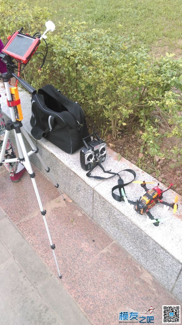

今天飞行的图片,没有视频哈,学生党,买不起DVR
【新手交作业】收到穿越机250第十天 穿越机,穿越机怎么玩 作者:li329772886 2104
 楼主| 发表于 2015-4-20 18:15:09 | 显示全部楼层
三脚架X宝上24块钱买的,还包邮。挺不错就是矮了点,LZ180cm
【新手交作业】收到穿越机250第十天 穿越机,穿越机怎么玩 作者:li329772886 1079

发表于 2015-4-20 21:47:15 | 显示全部楼层
布线不够好看【新手交作业】收到穿越机250第十天 穿越机,穿越机怎么玩 作者:飞天 1576
 楼主| 发表于 2015-4-20 21:51:29 | 显示全部楼层
飞天 发表于 2015-4-20 21:47 【新手交作业】收到穿越机250第十天 穿越机,穿越机怎么玩 作者:li329772886 2997
布线不够好看
所以买了你的尼龙柱还在路上
