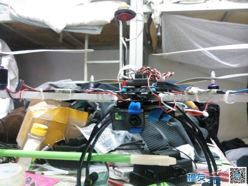

和国外学的   很适合穿越鸡和业余航拍娱乐  专业航拍请勿鄙视
来个减震神器  航拍无果冻 航拍,果冻什么做的,如何做果冻,果冻怎么用,果冻王奕萌 作者:我是萝莉是萝莉 1276
来个减震神器  航拍无果冻 航拍,果冻什么做的,如何做果冻,果冻怎么用,果冻王奕萌 作者:我是萝莉是萝莉 7739
来个减震神器  航拍无果冻 航拍,果冻什么做的,如何做果冻,果冻怎么用,果冻王奕萌 作者:我是萝莉是萝莉 9725
来个减震神器  航拍无果冻 航拍,果冻什么做的,如何做果冻,果冻怎么用,果冻王奕萌 作者:我是萝莉是萝莉 8791
来个减震神器  航拍无果冻 航拍,果冻什么做的,如何做果冻,果冻怎么用,果冻王奕萌 作者:我是萝莉是萝莉 6435
来个减震神器  航拍无果冻 航拍,果冻什么做的,如何做果冻,果冻怎么用,果冻王奕萌 作者:我是萝莉是萝莉 4708

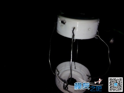

制作过程来了  2个瓶盖  都能找到吧   1.6mm钢丝  五金店有卖  然后做成我这个样子   直接热熔胶弄到飞机上  把山狗方下面  搞定  无果冻喔   原理是利用钢丝的减震   所以钢丝不能粗   我也见过直接用扎带做的  效果也很不错  大家都做出来玩吧    只要你动手  一定能做出来

第一张图   用瓶子盖自制一个航拍无果冻   适合穿越机   成本低  材料好找   减震球不要最好  用了反而有晃动

瓶盖加1.6mm钢丝搞定  明天有时间直接上效果视频大家看看吧  觉得不错我再详细做个教程帖
