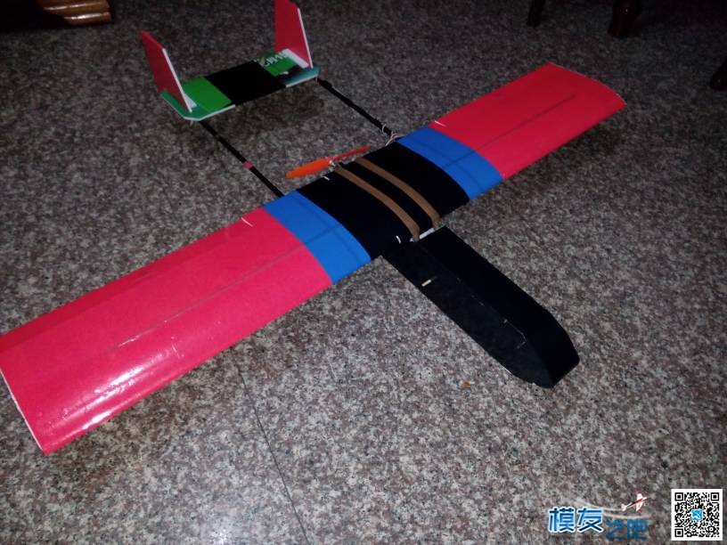

翼展1.2m,动力2212kv1400,8060桨,40a,择日试飞,

上一下碳杆连接方法吧!另外开方向舵没有!!
 楼主| 发表于 2015-5-29 13:51:57 | 显示全部楼层
weand 发表于 2015-5-29 12:57 小猎鹰完工成功首飞 飞翼 作者:xiaoyi1225 1551
热熔胶直接粘死,我从来不开方向的

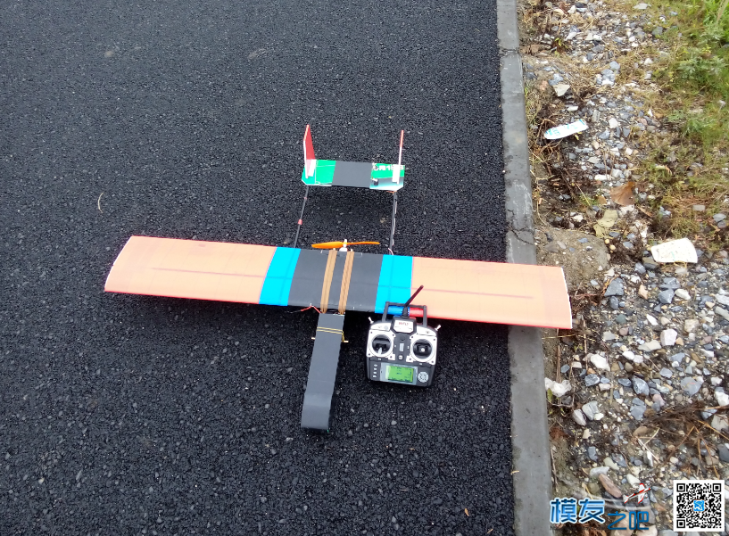

小猎鹰首飞成功,动力2212kv1400,8060桨,40a带刹车。首飞无非就是试重心和调舵量,本以为重心在三分之一,可是头轻,往前推进了1cm,感觉好多了,舵量控制在60-70%很安逸。说下这个成品鸡翼,升力真大,出乎意料,飞起来的感觉很轻盈很飘,手抛50%油门几乎平抛就起飞了,30%左右油门就能平飞,滑翔超好,10m高度差不多有50m可以滑翔,降落都是关油门滑翔的,机身轻轻触地,没事! 小猎鹰完工成功首飞 飞翼 作者:xiaoyi1225 9181
