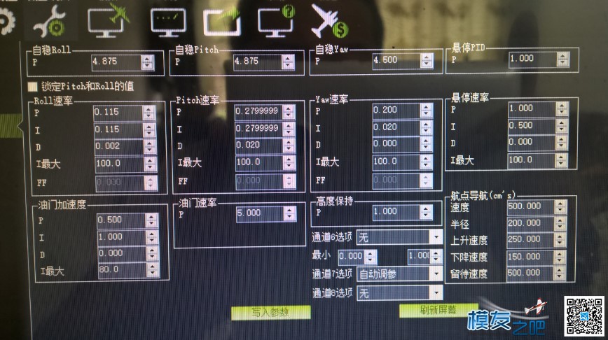

配置: DAYA550 pixhawk M8N 3508 580KV 30A 1238桨 8000毫安

pid是自动调参后的?

对,调出来效果很满意了,非常稳定

请教个问题,3S电,起飞,开定高,定点都正常,可是,上4S电以后,开定高,马上就往上窜,油门几乎到底了也没有反应,请教如何解决

我是用4S电池,你电调支持4S吗?做油门行程校准了吗
