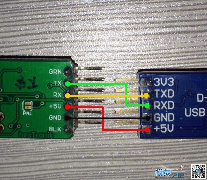

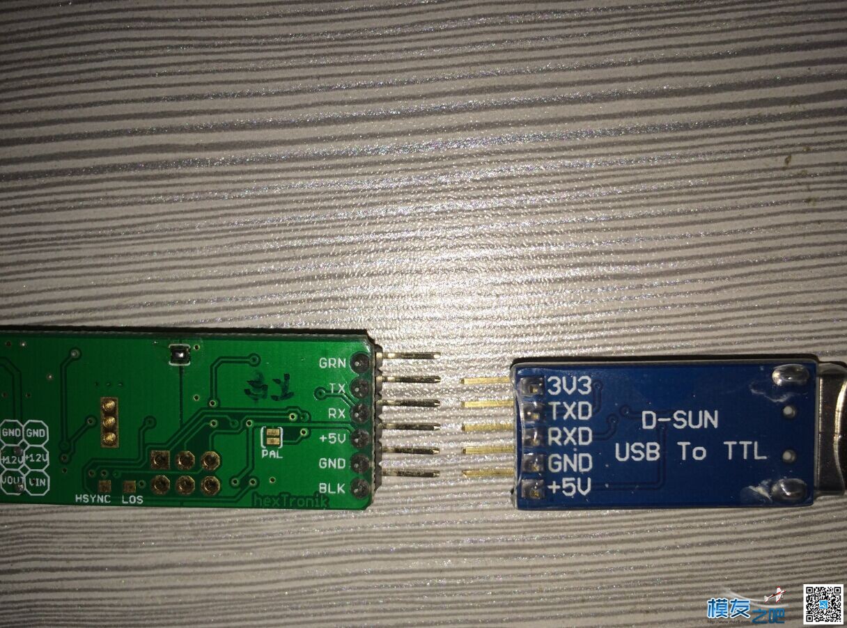

小弟也是看泡泡老师教程起步的。
求教下这两个怎么链接让电脑识别?
发表于 2015-7-6 12:22:18 | 显示全部楼层
看泡泡老师帖子长大的萌新求教下,关于ttl和miniosd的连接 泡泡老师,OSD 作者:泡泡 74
点连接和保存之后,要按一下OSD上的按键。
发表于 2015-7-6 13:42:52 | 显示全部楼层
ZWDXBB 发表于 2015-7-6 12:22 看泡泡老师帖子长大的萌新求教下,关于ttl和miniosd的连接 泡泡老师,OSD 作者:sagamrk@126.com 7496
泡泡老师,是不是升级固件的话得需要另外的usbapp下载刷机线?
发表于 2015-7-6 15:40:10 | 显示全部楼层
不需要 USBTTL足矣搞定minimosd了
发表于 2015-7-6 16:31:18 | 显示全部楼层
tutuhxn 发表于 2015-7-6 15:40 看泡泡老师帖子长大的萌新求教下,关于ttl和miniosd的连接 泡泡老师,OSD 作者:sagamrk@126.com 6384
哦,两条线到底有啥差别,看起来很容易混淆哦,TUTU大神请赐教
发表于 2015-7-6 16:42:36 | 显示全部楼层
tx是发送 rx是接收       按照泡泡老师的接线就可以啦 看泡泡老师帖子长大的萌新求教下,关于ttl和miniosd的连接 泡泡老师,OSD 作者:突突 9476
发表于 2015-7-6 17:11:32 | 显示全部楼层
俺其实想问usb转ttl和 usbasp两条线有啥区别? 呵呵,还是谢谢TUTU大神
发表于 2015-7-6 17:26:21 | 显示全部楼层
usbttl是对uart协议转换成USB来使用的 apm使用的    数传 osd gps 罗盘  都是使用uart协议的
usbasp/isp是针对spi协议设备转换成usb协议使用的
看不懂,反正只知道不是同一个东西。  详情 回复 发表于 2015-7-7 09:37
发表于 2015-7-7 09:37:51 | 显示全部楼层
usbasp/isp是 ...
看不懂,反正只知道不是同一个东西。看泡泡老师帖子长大的萌新求教下,关于ttl和miniosd的连接 泡泡老师,OSD 作者:泡泡 2159
发表于 2015-7-7 11:55:53 | 显示全部楼层
ZWDXBB 发表于 2015-7-7 09:37
看不懂,反正只知道不是同一个东西。
看着是挺晕的,是不是有两条线就可以横扫绝大部分与4轴相关单片机的刷机和配置看泡泡老师帖子长大的萌新求教下,关于ttl和miniosd的连接 泡泡老师,OSD 作者:sagamrk@126.com 8637
发表于 2015-7-8 19:27:57 来自手机 | 显示全部楼层
大师的帖子看了几年了,带我玉兔入门多wechat:lang_wechat_threadmessage
 楼主| 发表于 2015-7-10 20:31:59 | 显示全部楼层
太感谢了.泡泡老师万岁
