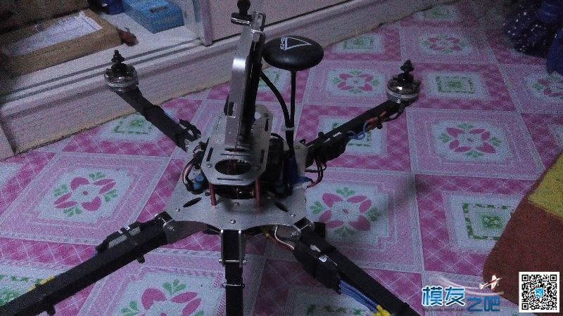

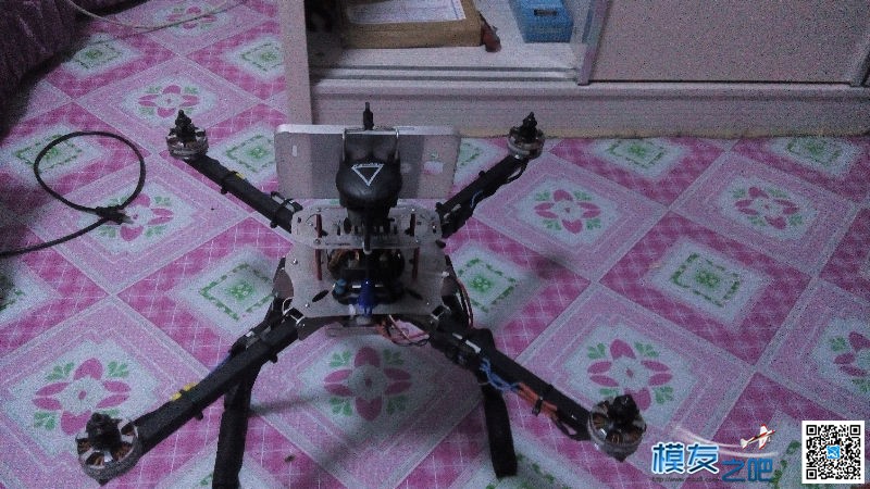

GPS和手机在一起能影响GPS不wechat:lang_wechat_threadmessage

发表于 2015-7-10 22:57:16 | 显示全部楼层
wifi开启的话,可能会干扰2.4g的,其他应该没有影响
发表于 2015-7-10 22:58:08 | 显示全部楼层
看错了~是gps啊,不会,1.2g的亲测,会影响
 楼主| 发表于 2015-7-10 22:59:33 来自手机 | 显示全部楼层
手机就是把录像打开    别的都不开    或者调成飞行模式wechat:lang_wechat_threadmessage
发表于 2015-7-10 23:10:02 | 显示全部楼层
手机不会影响飞控GPS的,飞控GPS和手机GPS只是作为一个接收卫星定位信息的接收端,手机的发射频段和遥控也不在一个频率段,只有WiFi可能会影响遥控信号但也影响不了飞控GPS
只要别把GPS挡住就好,同时避免在高楼树林强电磁环境飞  详情 回复 发表于 2015-7-10 23:28

发表于 2015-7-10 23:28:44 | 显示全部楼层
AIbluecapf 发表于 2015-7-10 23:10
手机不会影响飞控GPS的,飞控GPS和手机GPS只是作为一个接收卫星定位信息的接收端,手机的发射频段和遥控也 ...
发表于 2015-7-10 23:54:09 | 显示全部楼层
手机设置飞行模式就可以了。

发表于 2015-7-11 09:49:02 | 显示全部楼层
不会影响。但要注意金属物不要太近,挂上手机后注意调整重心
发表于 2015-9-12 20:15:52 | 显示全部楼层
手机在信号不好时会增大发射信号会产生干扰,飞行时请调飞行模式
