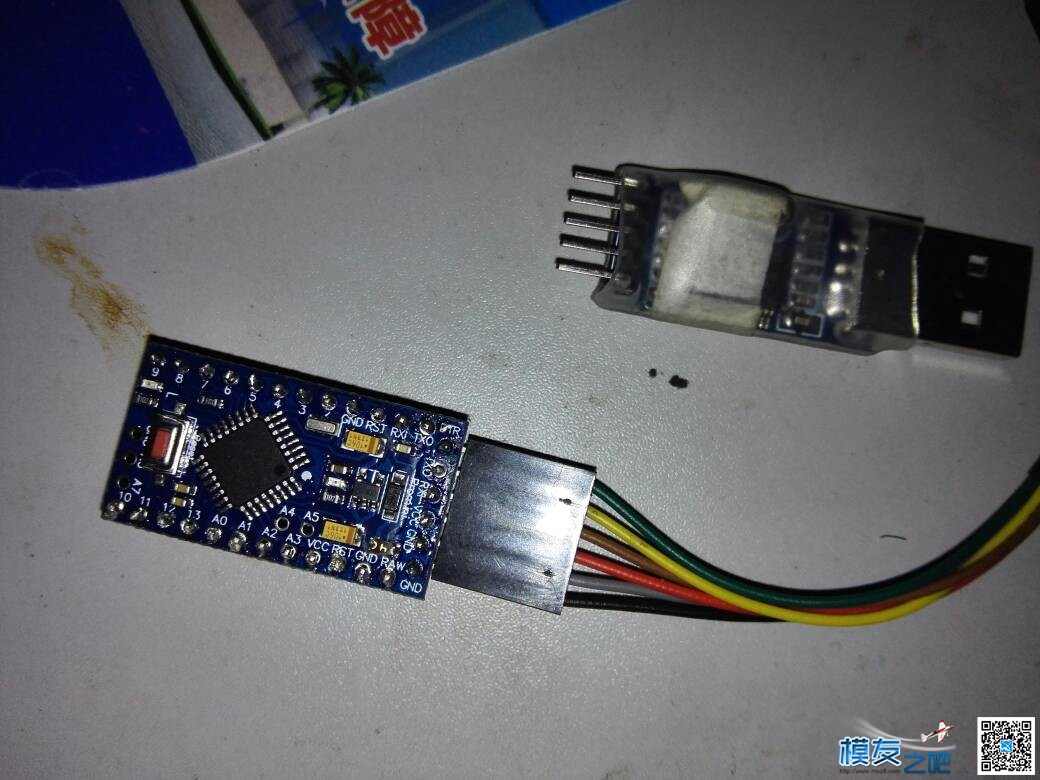

发表于 2015-12-2 20:00:48 | 显示全部楼层
泡泡老师:是不是我的mini板买错了,或者是其它的什么原因,在打开Apmsonar文件后,验证时说‘编译有误’
发表于 2015-12-2 20:03:38 | 显示全部楼层
麻烦老师帮我看看好吗
新手课堂,DIY15元APM、PIX超声波  作者:gzjkym 8409
新手课堂,DIY15元APM、PIX超声波  作者:gzjkym 5607
新手课堂,DIY15元APM、PIX超声波  作者:gzjkym 2309
发表于 2015-12-2 20:06:30 | 显示全部楼层
泡泡老师:我的这个mini小板可以拿来装在超声波上面吗
 楼主| 发表于 2015-12-3 07:43:10 | 显示全部楼层
编译出错,换别的版本试试,可以用在超声波上
发表于 2015-12-3 10:33:11 | 显示全部楼层
嗯,好的,谢谢泡泡老师,我现在已经下了1.5.5  1.5.2 都是一样的

 楼主| 发表于 2015-12-3 15:13:04 | 显示全部楼层
是不是那一步没做对呀?
