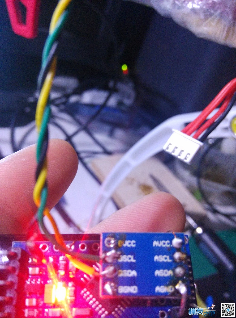

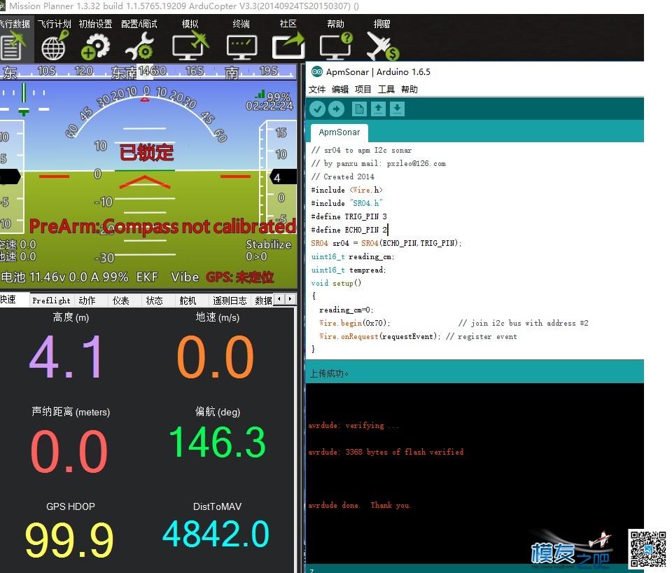

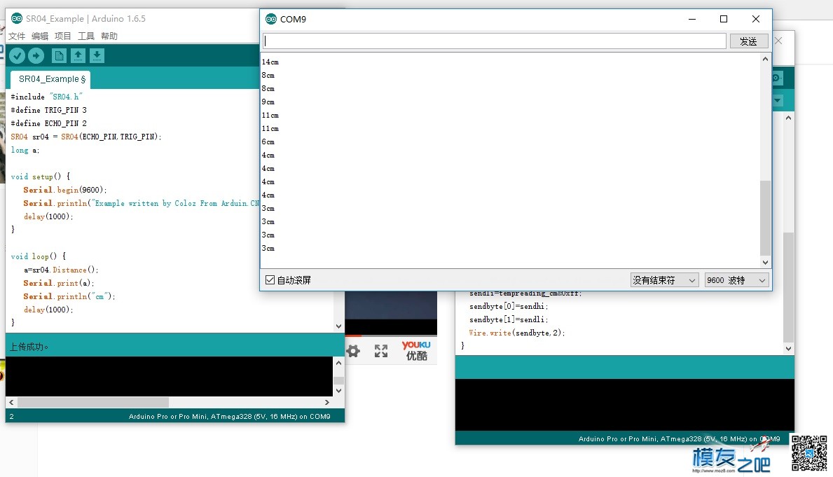

楼主 您好,我也按照论坛里面的帖子 做了个 超声波定高。硬件连接 没有采用帖子里介绍的 echo =3  trig=2
而是在 固件里面修改了 echo=2  trig=3 这样方便焊接和连线。 经过使用sr04自带的库文件样本测试  能有效的回传测试距离。说明这样修改端口是可行的。且超声波模块是好的。
但是按照介绍烧写 apmsoner 这个固件以后(已经更改过端口号),安装到pix(刷的apm3.3固件)的i2c口 ,mp不能识别出超声波模块。且没有显示距离。
请问是我哪里出错了么?
折腾了2天了。还没有出结果。。。。太郁闷了。

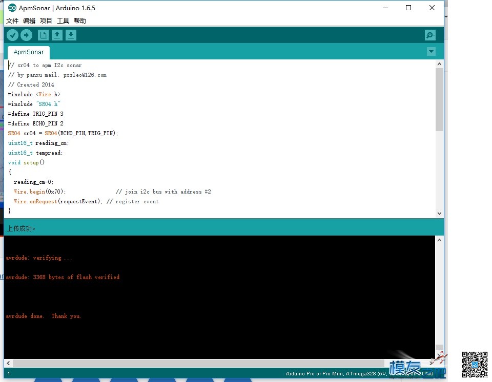

发表于 2016-3-12 10:42:47 | 显示全部楼层
泡泡老师,烧写程序是不是必须要用F232烧写,我用pl2303 ,USB转ttl也提示烧写成功了但是还是在地面站中没有显示,还用控制版用的是Pro mini改进版,芯片是ATMEGA328P,难道必须用和你一样的Pro mini原版才可以?

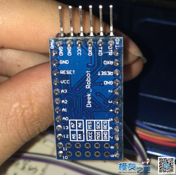

发表于 2016-3-30 20:36:25 | 显示全部楼层
买来的pro mini 没有SCL SDA的引脚,还有救吗
新手课堂,DIY15元APM、PIX超声波  作者:Curry 2053
 楼主| 发表于 2016-3-30 23:52:24 | 显示全部楼层
当然有,度娘328P手册
