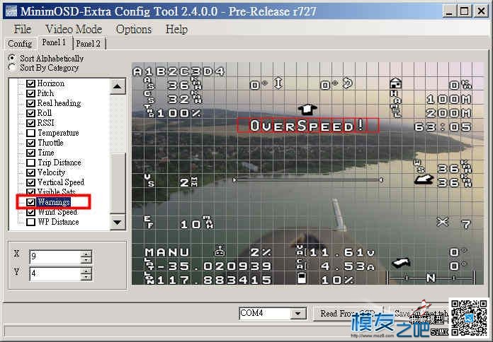

因为D10的控是没RSSI的,所以OSD上一直显示Low Rssi。
我看osd上要么就把警告全删了,这样的话gps丢信号了也不知道了。
所以请问下有没办法只去掉low rssi的警告,其他警告保留。

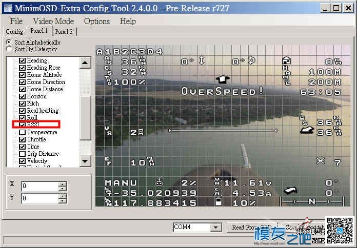

先把RSSI的勾选去掉   试一下可不可以  如果不行的话   把警告去掉    就好了

回头来试试看,先谢谢  详情 回复 发表于 2015-8-8 08:12

我想说APM+miniosd是支持rssi的  和遥控支不支持没关系
附上APM增加RSSI显示的教程 http://www.moz8.com/forum.php?mod=viewthread&tid=42571&highlight=rssi
要求遥控的接收机上要出rssi针脚的。  详情 回复 发表于 2015-8-9 00:48

要求遥控的接收机上要出rssi针脚的。

发表于 2018-8-16 15:12:10 | 显示全部楼层
config里面把rssi warning level改成0就行了
