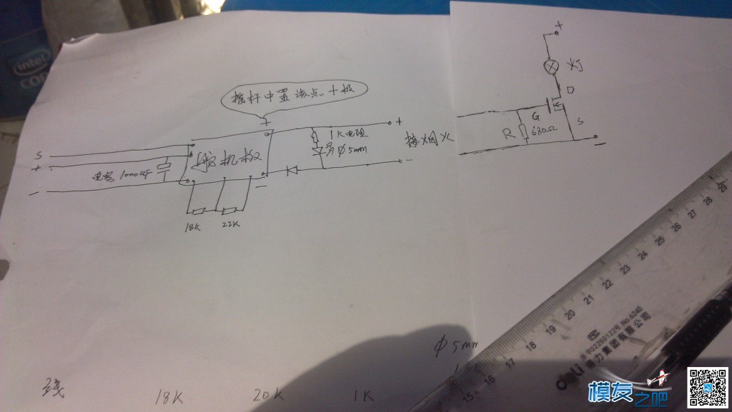

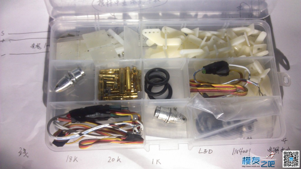

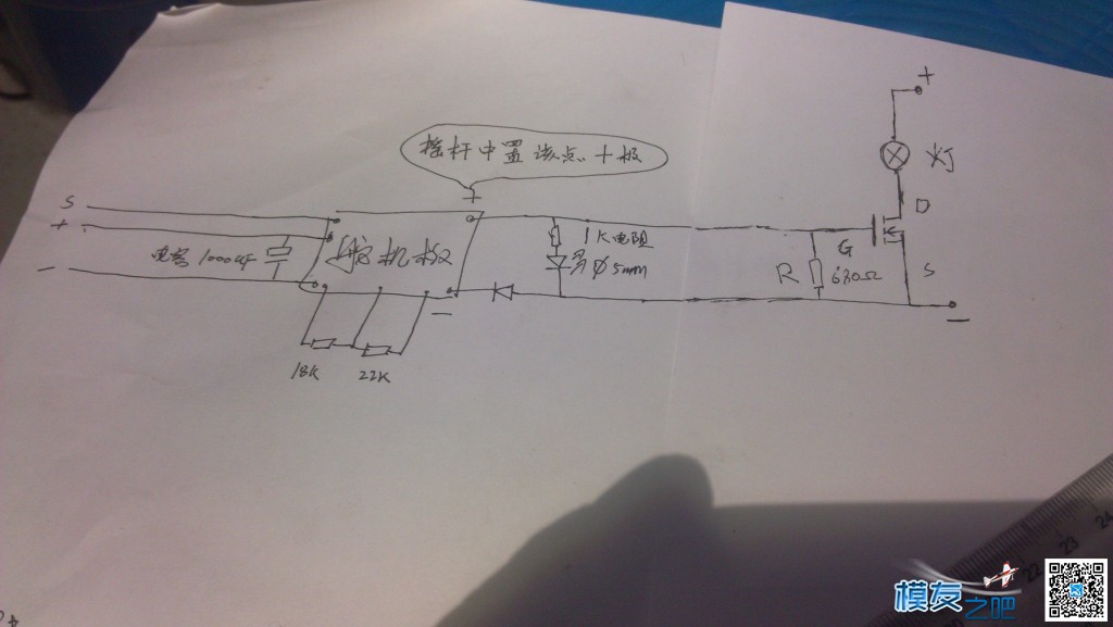

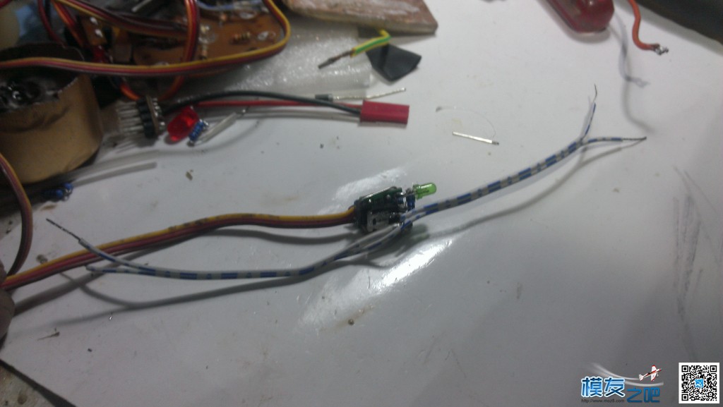

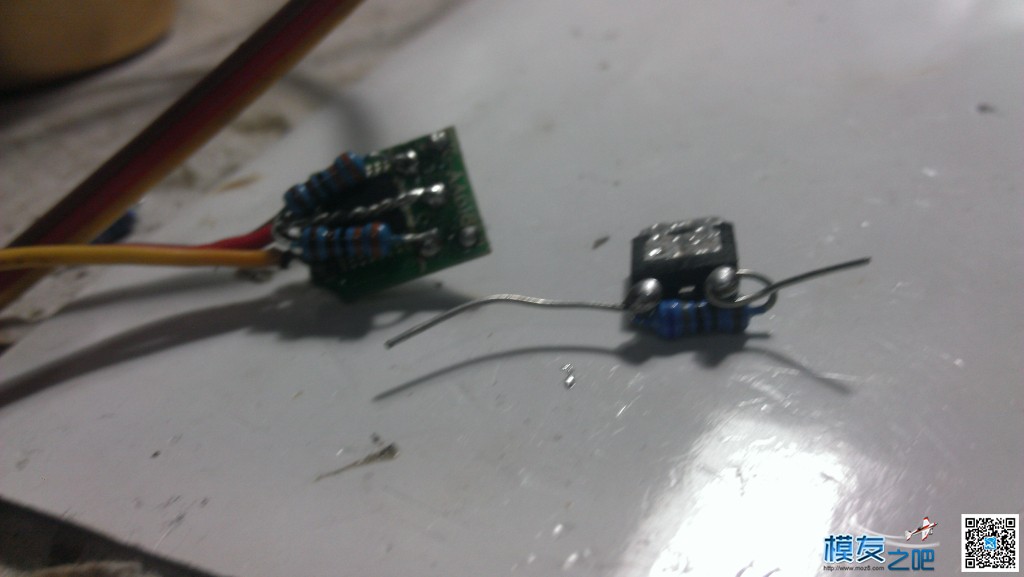

前几天发过一贴子 坏舵机电路板DIY模型拉烟点火开关http://www.moz8.com/thread-60037-1-1.html在之间的基础上面加个简单的场管电路就可以做成电子开关控制模型的灯光等其它的用处了。我们看图电路图
坏舵机改灯光控制电子开关 舵机,DIY 作者:zhangwz8888 9781 坏舵机改灯光控制电子开关 舵机,DIY 作者:zhangwz8888 3402
制作这个开关前,先看前面的帖子,要有点电子基础和喜欢动手的人基本都可以完成的。

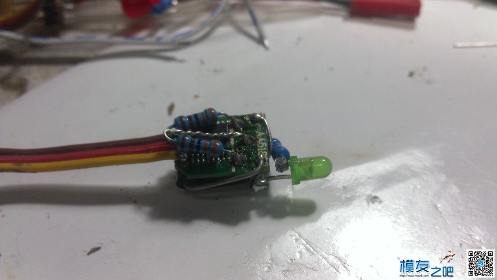

坏舵机改灯光控制电子开关 舵机,DIY 作者:zhangwz8888 9384 坏舵机改灯光控制电子开关 舵机,DIY 作者:zhangwz8888 301 坏舵机改灯光控制电子开关 舵机,DIY 作者:zhangwz8888 2946

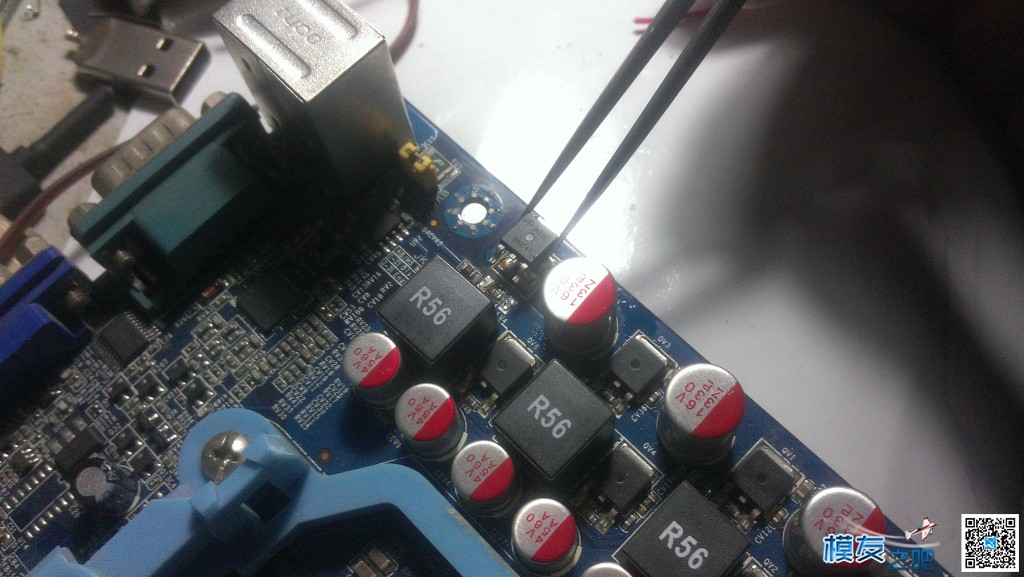

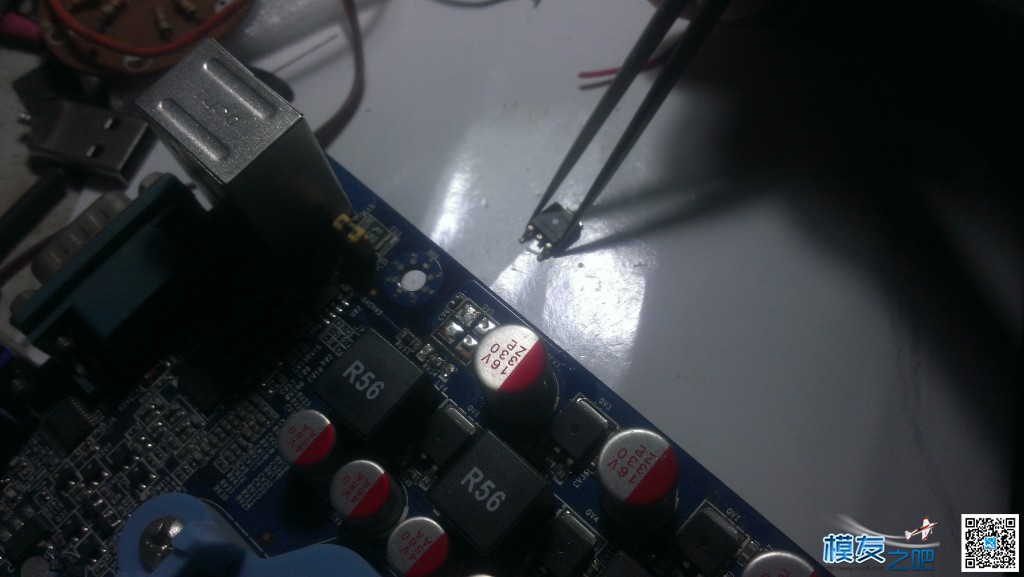

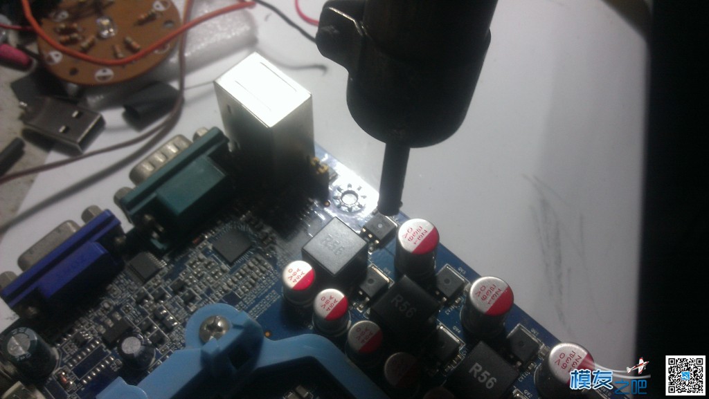

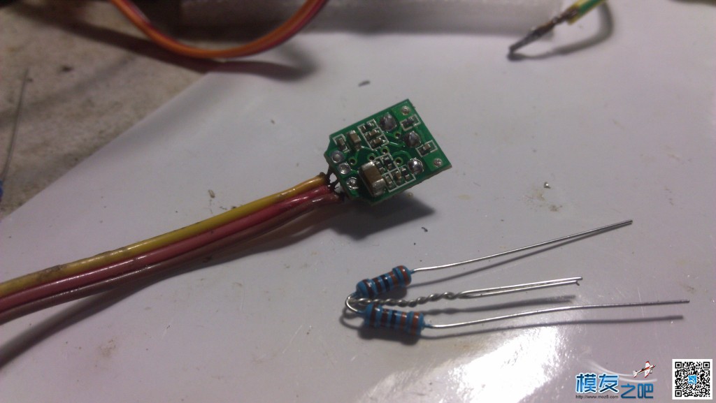

场效应管还是从坏的电脑主板拆,坏显卡什么都有的。不过要认识才可以坏舵机改灯光控制电子开关 舵机,DIY 作者:zhangwz8888 3846

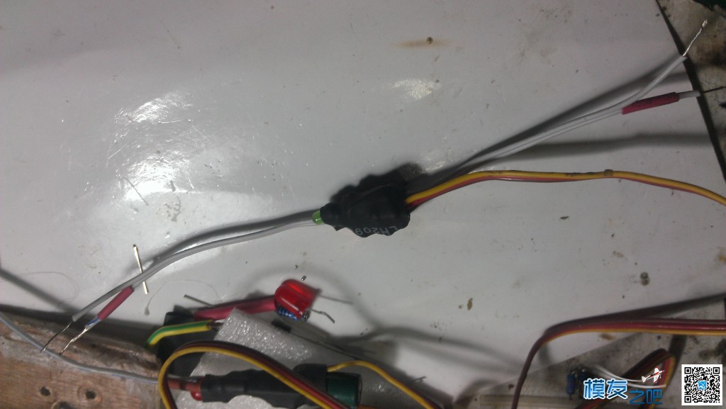

这里和之前的点火器区别去掉了电解电容,体积小了,焊接的比较紧凑,具体还是看前面的帖子。

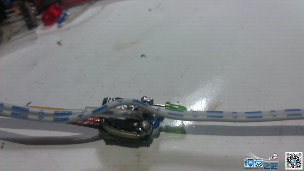

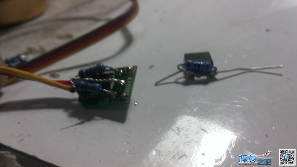

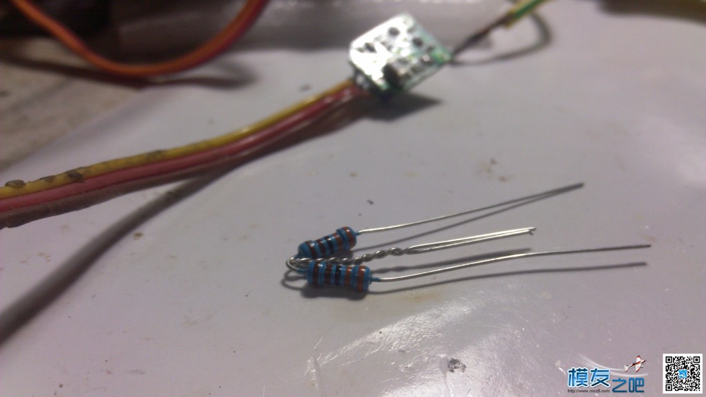

坏舵机改灯光控制电子开关 舵机,DIY 作者:zhangwz8888 6068 坏舵机改灯光控制电子开关 舵机,DIY 作者:zhangwz8888 9553
坏舵机改灯光控制电子开关 舵机,DIY 作者:zhangwz8888 9776 坏舵机改灯光控制电子开关 舵机,DIY 作者:zhangwz8888 8754 坏舵机改灯光控制电子开关 舵机,DIY 作者:zhangwz8888 5854 坏舵机改灯光控制电子开关 舵机,DIY 作者:zhangwz8888 9923 坏舵机改灯光控制电子开关 舵机,DIY 作者:zhangwz8888 8220 坏舵机改灯光控制电子开关 舵机,DIY 作者:zhangwz8888 6801 坏舵机改灯光控制电子开关 舵机,DIY 作者:zhangwz8888 2830

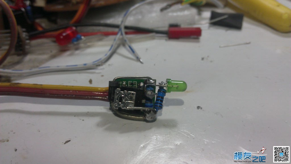

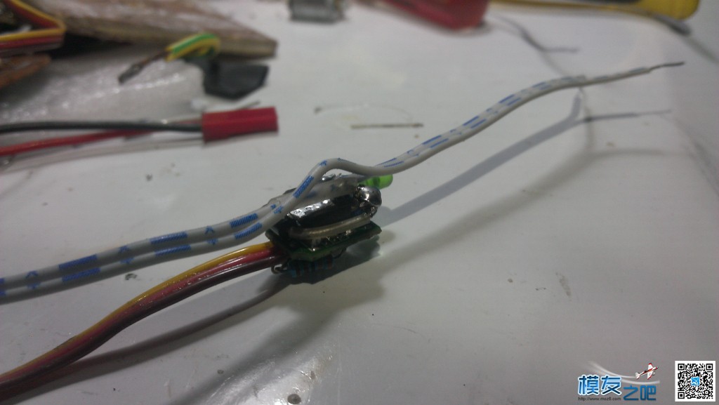

全部焊好体积很小

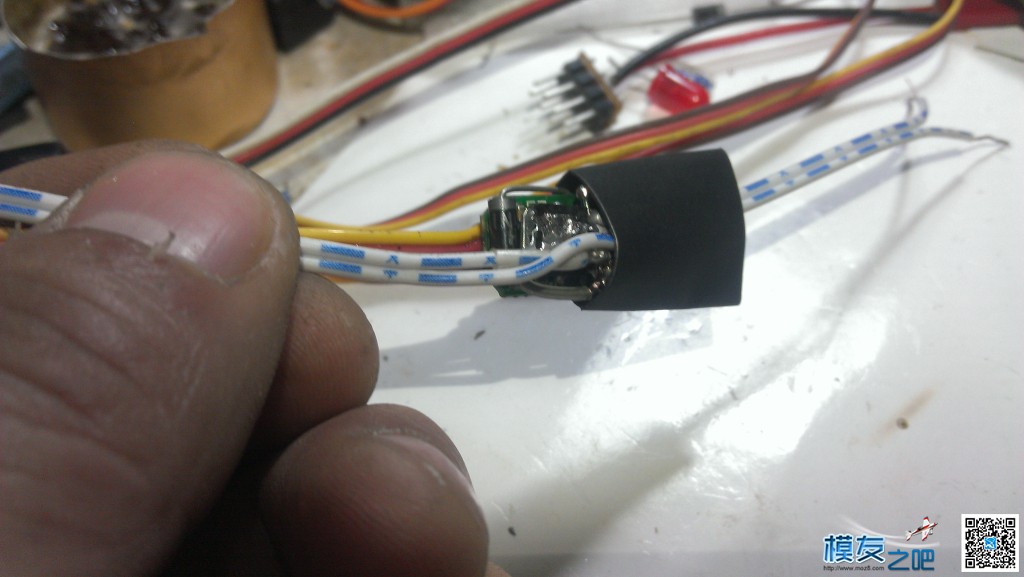

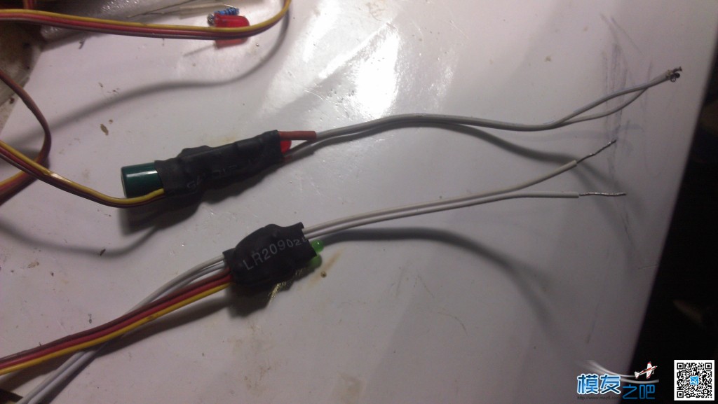

坏舵机改灯光控制电子开关 舵机,DIY 作者:zhangwz8888 5438 坏舵机改灯光控制电子开关 舵机,DIY 作者:zhangwz8888 7345

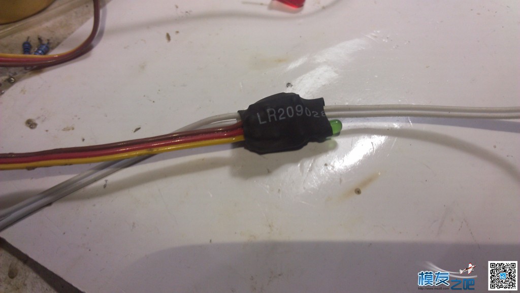

套上热缩膜
坏舵机改灯光控制电子开关 舵机,DIY 作者:zhangwz8888 4516

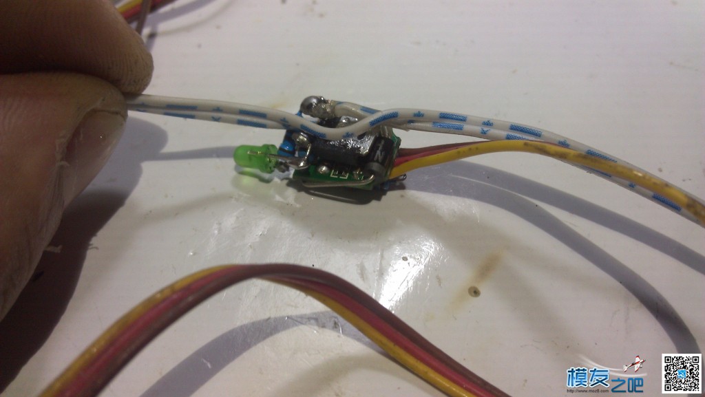

和之前的点火器比较下确实小了很多

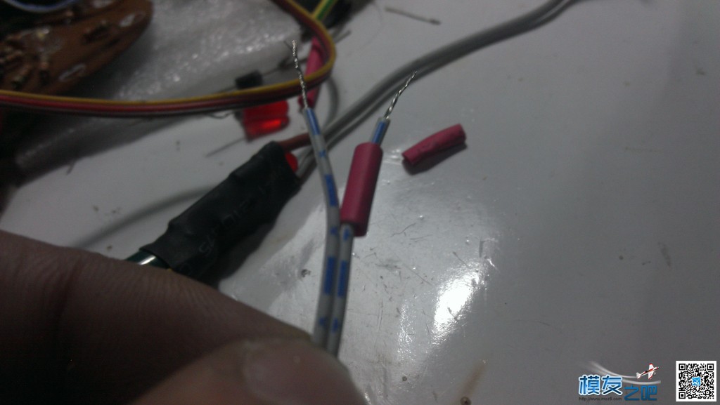

坏舵机改灯光控制电子开关 舵机,DIY 作者:zhangwz8888 4230 坏舵机改灯光控制电子开关 舵机,DIY 作者:zhangwz8888 2541
套上红色热缩管这样好区别正负极
坏舵机改灯光控制电子开关 舵机,DIY 作者:zhangwz8888 5925 坏舵机改灯光控制电子开关 舵机,DIY 作者:zhangwz8888 1174

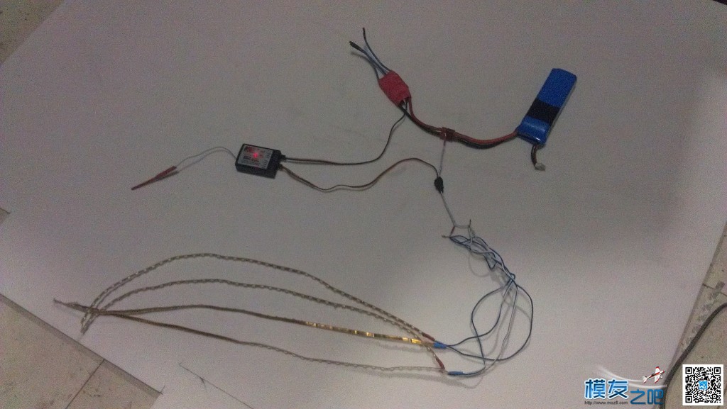

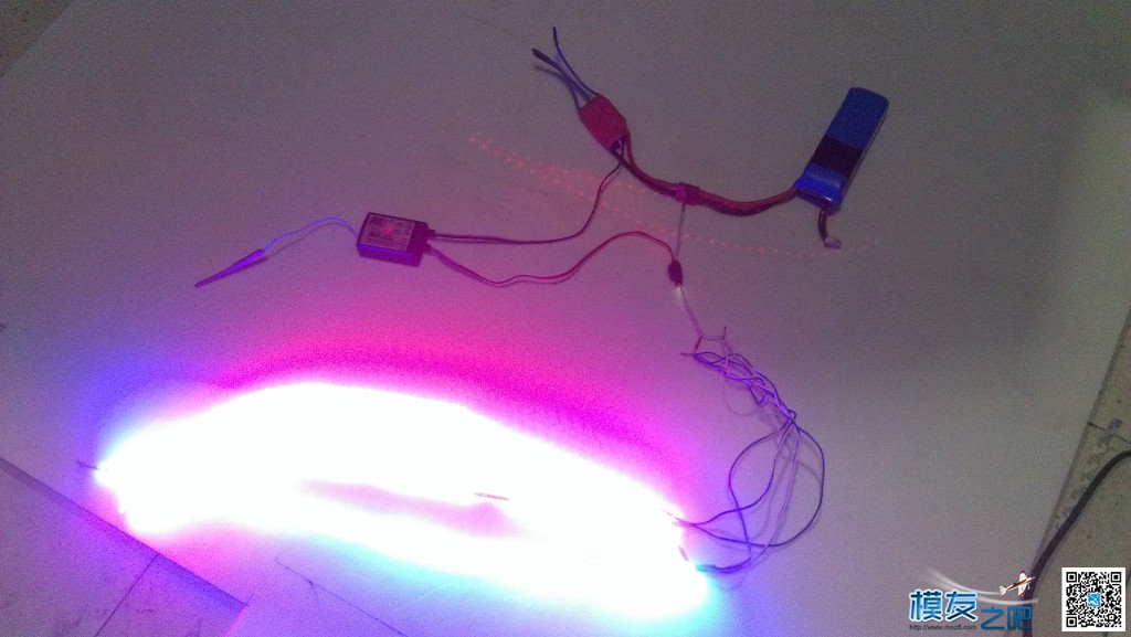

测试下能不能用,带了4根12v的灯条。
坏舵机改灯光控制电子开关 舵机,DIY 作者:zhangwz8888 6925
好了装配件盒子里面方便出去的时候用。

这个接灯带是不是能控制灯带的亮灭?
是的,可以控制灯带的亮灭 还能控制闪烁,不过要控支持才可以的,我用的是er9x  详情 回复 发表于 2015-11-6 16:12
 楼主| 发表于 2015-11-6 16:12:53 | 显示全部楼层
注定孤独终老 发表于 2015-11-6 10:01
这个接灯带是不是能控制灯带的亮灭?
发表于 2015-11-6 23:50:42 | 显示全部楼层
zhangwz8888 发表于 2015-11-6 16:12 坏舵机改灯光控制电子开关 舵机,DIY 作者:注定孤独终老 9810
是的,可以控制灯带的亮灭 还能控制闪烁,不过要控支持才可以的,我用的是er9x ...
遥控支持?
是的。er9x的控可以简单的编程的,让灯光闪很简单的。网友编了通过开关控制可以控制飞机空中转圈,这样想抽烟的时候可以打开开关的  详情 回复 发表于 2015-11-7 02:40
 楼主| 发表于 2015-11-7 02:40:04 | 显示全部楼层
