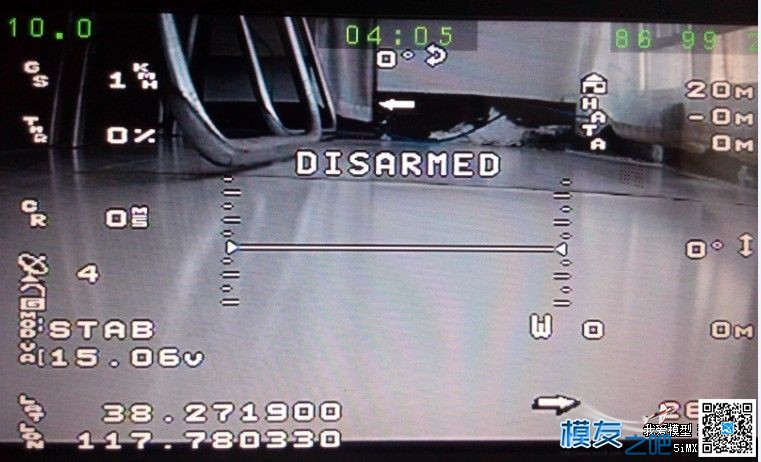

怎样 图传 OSD minimosd 显示H的形状的高度计,水平计?
发表于 2015-11-8 04:33:04 | 显示全部楼层 |阅读模式
怎样 图传 OSD minimosd 显示H的形状的高度计,水平计? 加速度 作者:napster 3553
这个图好像是
minimosd extra   工具2.0来的。不过现在我用的是2.2和2.4.
minimosd extra   在APM上,
请问上图的,海拔,加速度,怎么用上图的H显示的?
就是你看到的,这个DISARMED,下面有个H的形状的高度计,水平计。。
我怎么在minimosd extra 2.2 或者 2.4 的工具里设置,发现并没有H的两个I 竖线啊?
并没有显示有高度增加的米尺表。
请问,在哪里设置?
谢谢!
 楼主| 发表于 2015-11-8 04:42:31 | 显示全部楼层
怎样 图传 OSD minimosd 显示H的形状的高度计,水平计? 加速度 作者:napster 2270
或者类似这样的设置。
看起来像是真机一样的。中间的 H 很好哦看啊。

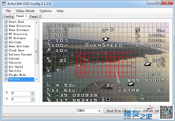

你说的H是姿态线,可以通过软件设置的,OSD要显示的参数如果没有,需要用配置软件设置一下,需要一个FT232转串口刷写器连接OSD,在电脑中进行设置,这里有软件<font color="red">[已解决]</font>新手入模,minimosd界面不刷新
http://www.moz8.com/thread-60199-1-1.html

发表于 2015-11-10 10:54:33 | 显示全部楼层
napster 发表于 2015-11-10 05:47
嗯。就是设置参数的问题。请问有哪些参数是H需要设置的呢?我还没有看到。设置高度的那个,但是没有出现 ...
怎样 图传 OSD minimosd 显示H的形状的高度计,水平计? 加速度 作者:AIbluecapf 1222
设置水平姿态线
怎样 图传 OSD minimosd 显示H的形状的高度计,水平计? 加速度 作者:AIbluecapf 7013 怎样 图传 OSD minimosd 显示H的形状的高度计,水平计? 加速度 作者:AIbluecapf 7832
高度设置,一个海拔高度,一个相对于家的水平高度,把高度拖到姿态线那就实现了你发的图里的效果
 楼主| 发表于 2015-11-21 19:24:08 | 显示全部楼层
AIbluecapf 发表于 2015-11-10 10:54
设置水平姿态线
高度设置,一个海拔高度,一个相对于家的水平高度,把高度拖到姿态线那就实现了你发的图 ...
谢谢。看到了这个Horizon  意思就是水平线。
可是水平线上,并没有左右两个的  H 线呀?? 只有中间的一条线。
我想要带高度尺,Viarometer尺的H线。跟1楼Po的图一样的。2.2可以设置吗?
