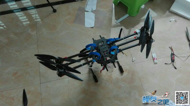

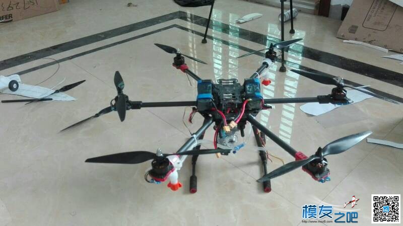

家里有几颗果树。但是到了该打药的季节由于树比较高人工做不了 年年果实损失40%--60%左右 特别是石榴树。恰好朋友的六轴没时间玩,就借给我折腾下。
某宝买了喷嘴,水泵,有刷调速器等配件,进行改装。
预算过起飞重量,4.5kg以下就行,载重1L水。
改装好后起飞重量也就是在4kg左右。在预期内。
受起落架影响 喷嘴并没有横着安装。还缺配件所以还没进行试飞。

发表于 2016-4-21 17:53:22 | 显示全部楼层
楼主,能详细说下改装需要哪些配置吗?我也有意改装一个喷洒系统,但不知道买些什么
 楼主| 发表于 2016-4-21 20:56:51 | 显示全部楼层
austhuhui 发表于 2016-4-21 17:53 六旋翼航拍机改植保给果树打药 航拍,六轴 作者:飞行少年 6881
喷头去淘宝搜索就是了。泵要用回流泵,淘宝一搜就有买那种电动农药桶用的就合适
