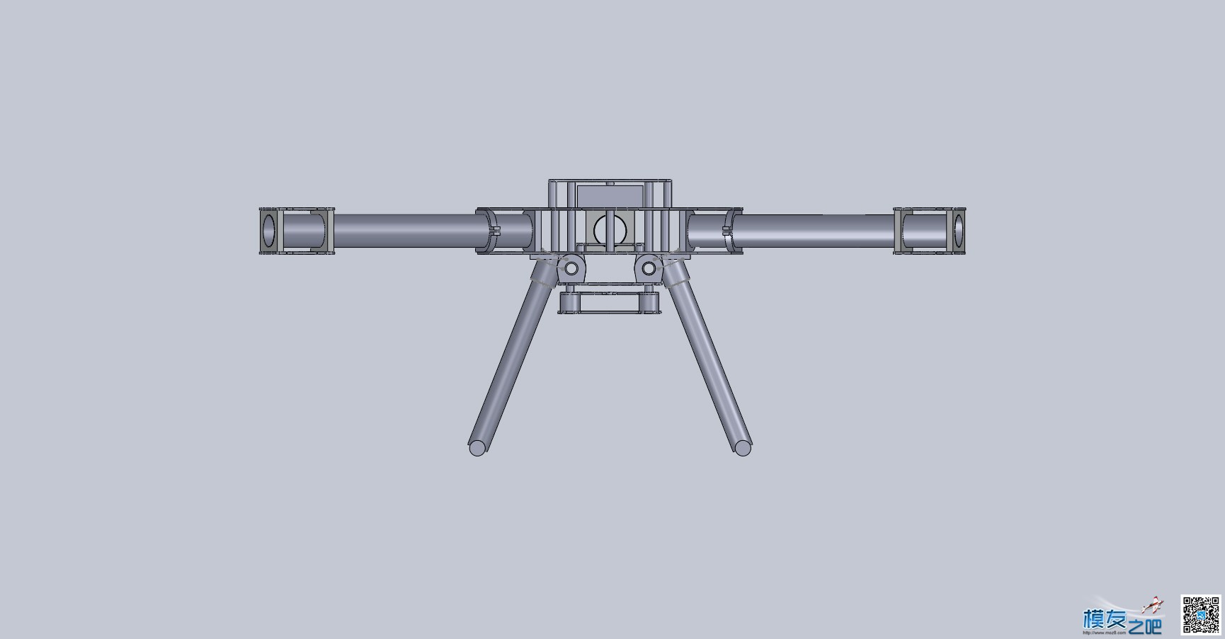

其实这个机架已经改版了至少3次了。从前年开始,利用业余时间断断续续地试飞、修改,觉得目前的方案比较成熟,各方面考虑得还算周到,但肯定还有疏漏的地方,也希望有兴趣的魔友一起来完善。因为机架刚刚修改好,还没有雕刻,目前只能上3D效果图,还请见谅。等论坛雕刻出来装机试飞后将继续跟进向大家汇报!

4、前视图
=Y6= 航拍机原创设计方案 原创设计 作者:windasher 8577

二、机架特点
1、Y6 布局,起飞和降落都很平稳,不会存在平铺多轴下降时的晃动情况,有利于航拍效果的提升。
2、前机臂可折叠设计,脚架可拆卸便于携带。
3、Y6机架的难点在于重心的调节。本机架的云台和电池板采用下挂动态设计,可以很方便地调节重心。
4、云台挂板采用灵活设计,可以下压也可以下挂,方便不同喜好。
5、支持10mm或12mm挂载杆。
6、价格便宜。所用的金属件都是TB上很方便就能购买到的零件,不需要定制加工。
7、架子帅!装逼很好!

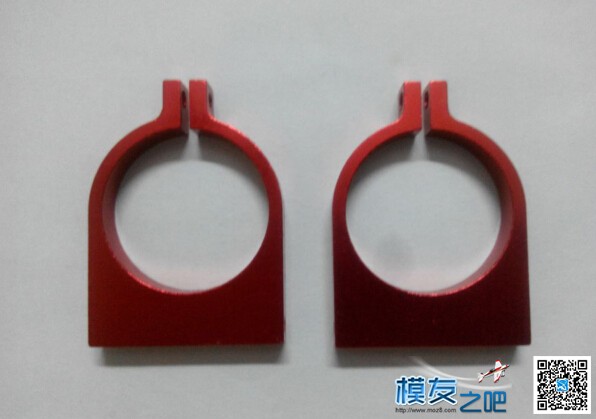

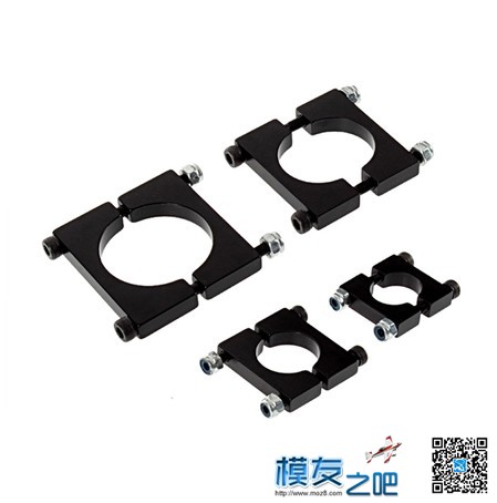

三、使用的金属、塑料件介绍

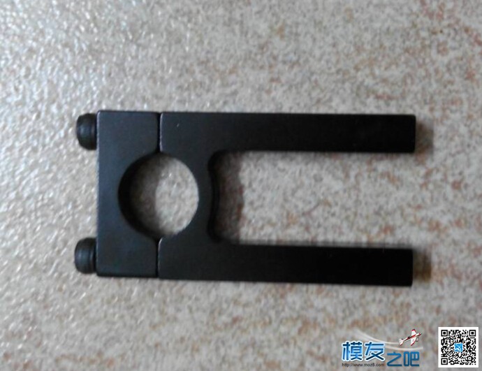

1、25mm折叠管夹4个;
=Y6= 航拍机原创设计方案 原创设计 作者:windasher 6149
2、25mm固定管夹8个,其中2个用于固定尾机臂,6个用于电机座;
=Y6= 航拍机原创设计方案 原创设计 作者:windasher 9919

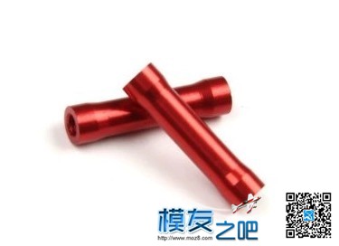

4、M3铝柱若干个,分两个尺寸,一个是机身上下板之间的铝柱,另一个是机身上板与飞控保护板之间的铝柱。
=Y6= 航拍机原创设计方案 原创设计 作者:windasher 6519

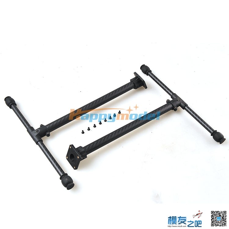

6、塑料脚架固定座2个,脚架三通2个;
可以买零件然后自己切碳管,也可以买整个脚架
=Y6= 航拍机原创设计方案 原创设计 作者:windasher 3593

绿色用于安装管夹,注意前机臂部分我设计了可折叠管夹和固定管夹两种安装选择,我买的折叠管夹中心到固定孔中心的距离是14.8,固定管夹孔距是31。大家可以根据自己买到的管夹实际情况进行修改。
红色用于安装铝柱,机身上下板之间的铝柱一定要和管夹高度一致,一致,一致。脚架固定座部分的红色孔位(长长的那两个)是可调的,便于调整脚架支柱的安装位置。

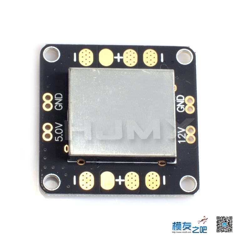

青色用于安装分电板,目前支持两种,一种是5cm边长的大板安装孔距45mm,还有一种是3.5cm边长的小板,安装孔距30.6mm

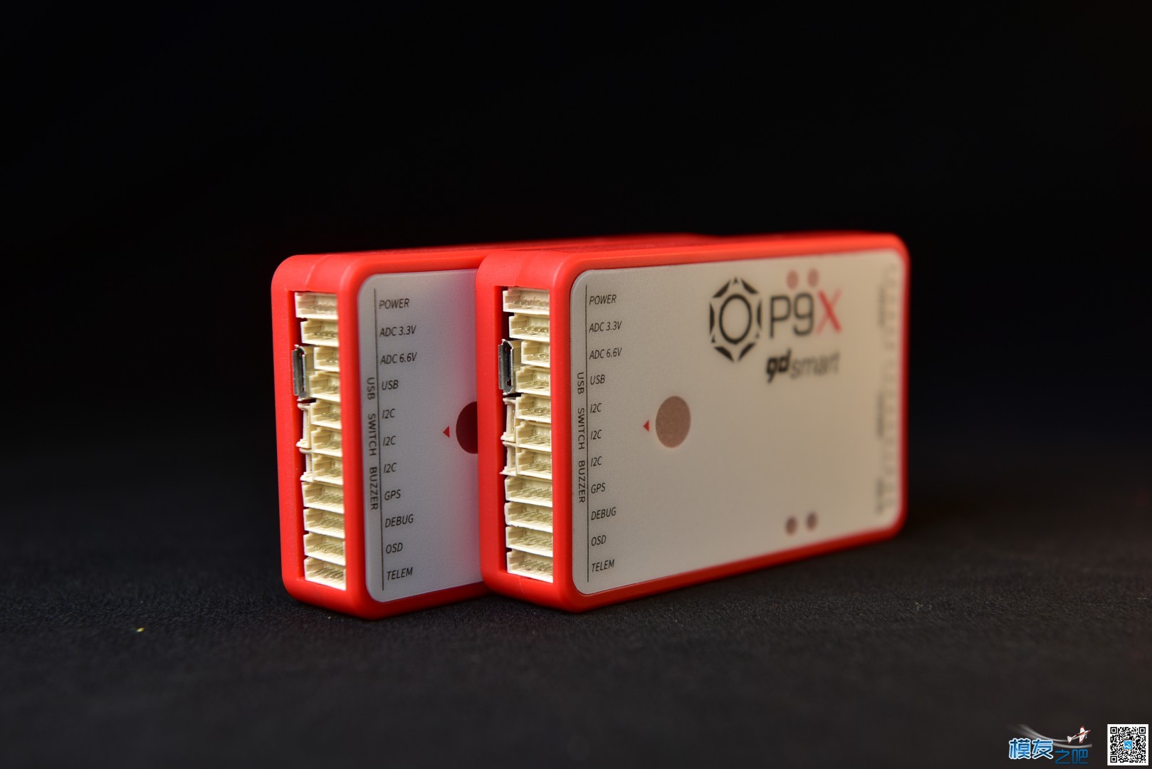

蓝色用于安装我的P9X飞控,这里要强烈推荐下这个控,它是Pixhawk的优化版,用料都是进口货,IO接口放在两端,体积和重量都控制的很好。详细信息TB搜索即可。
